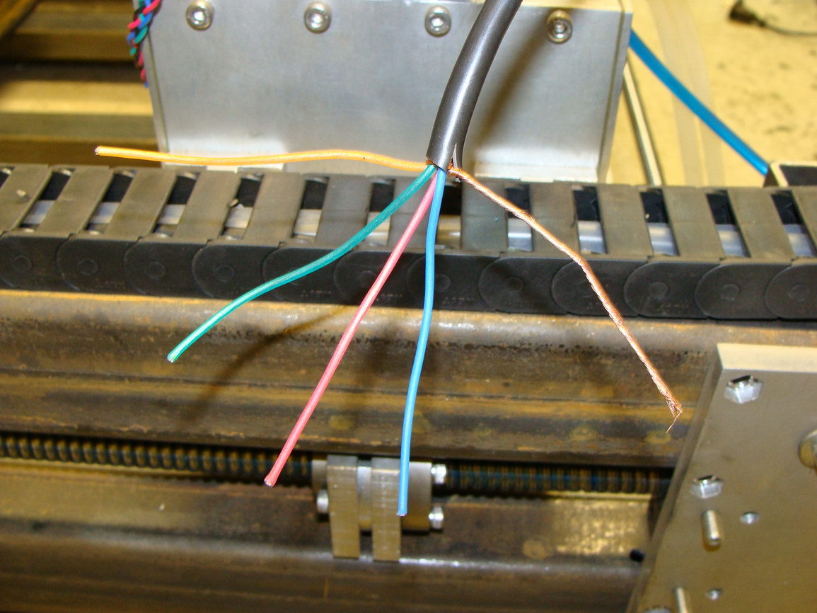

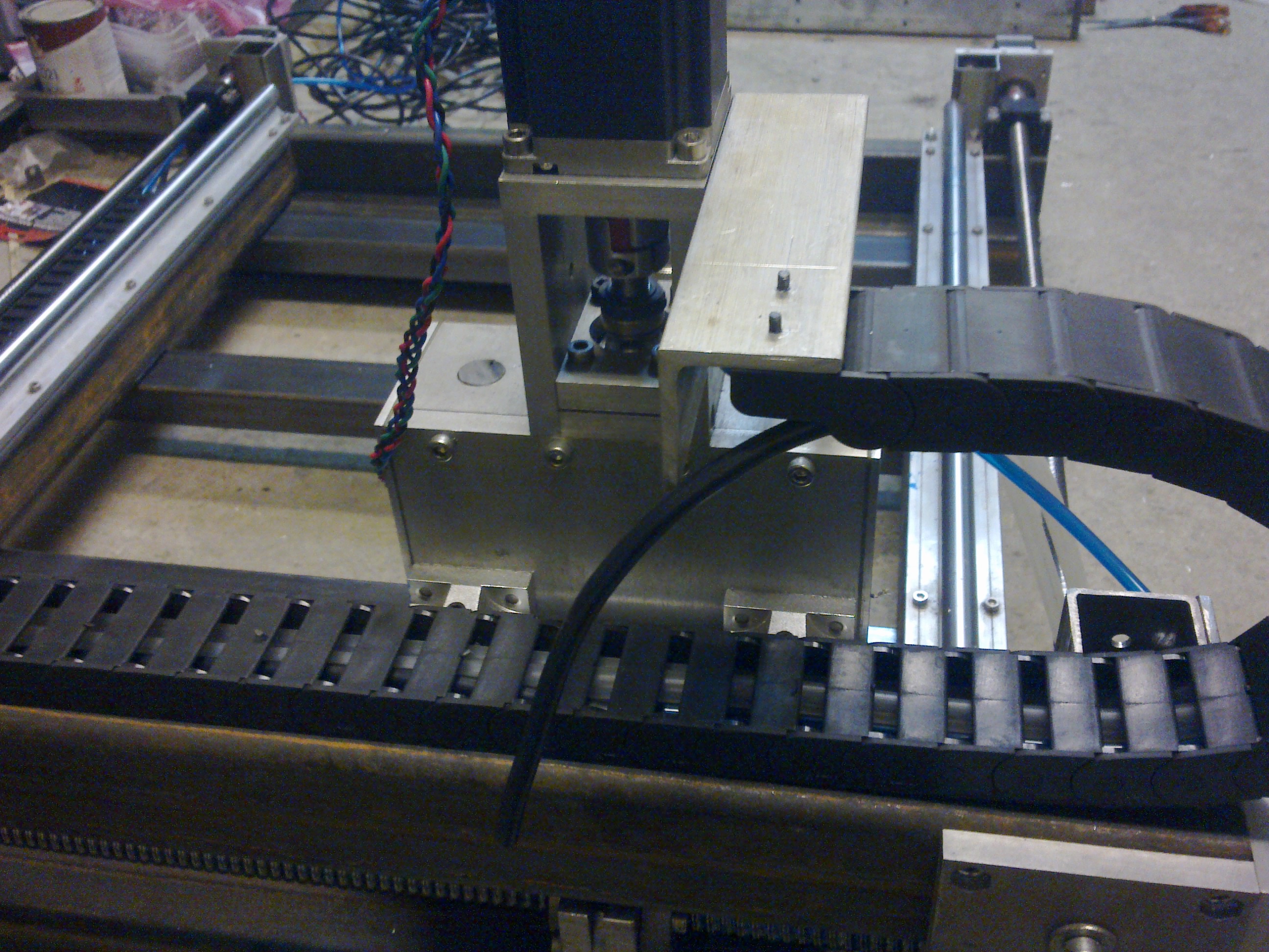

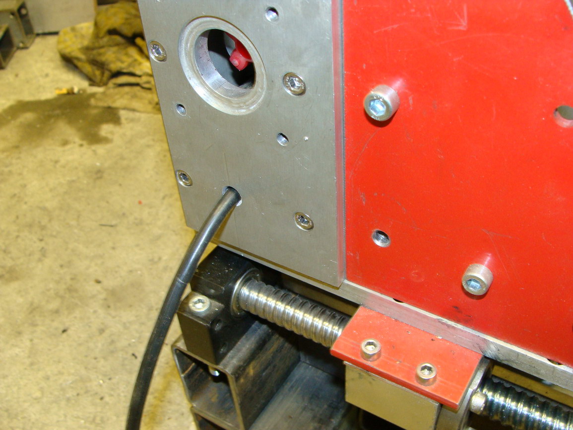

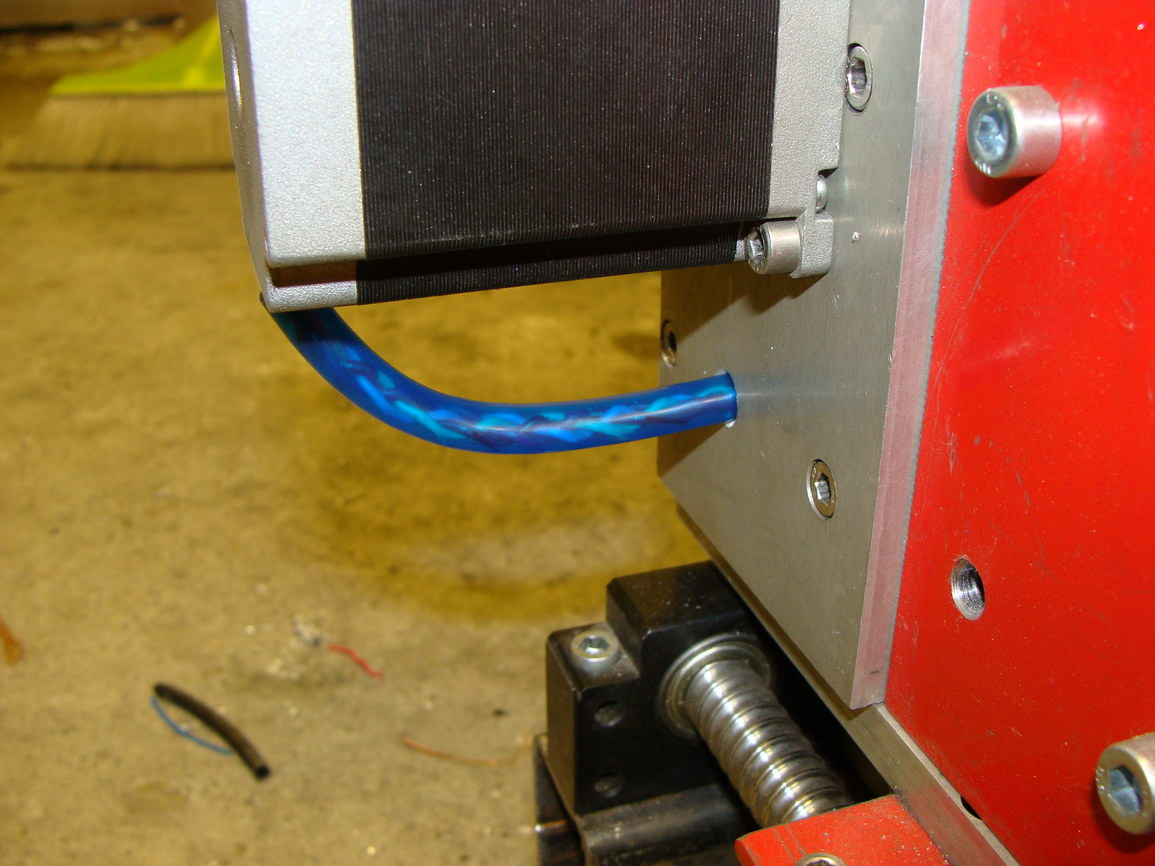

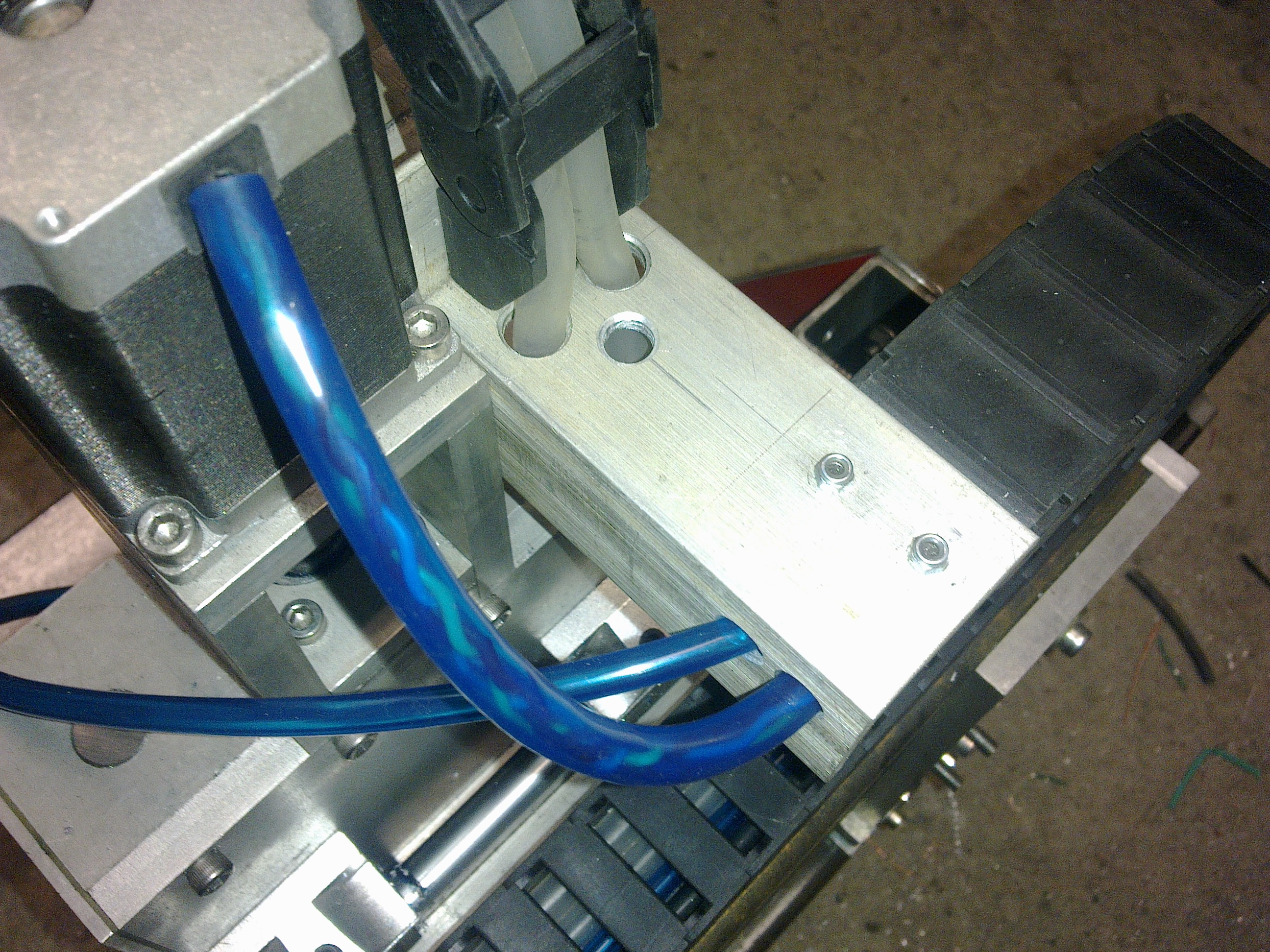

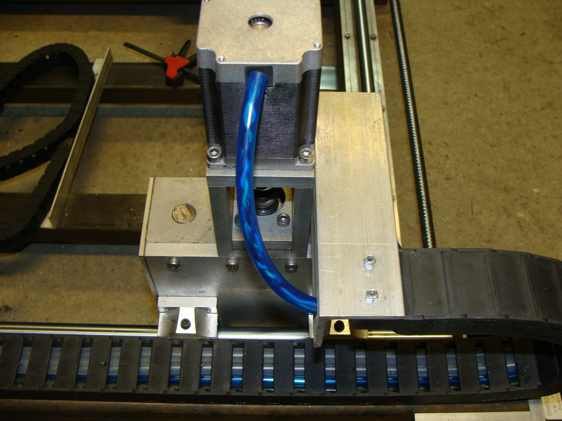

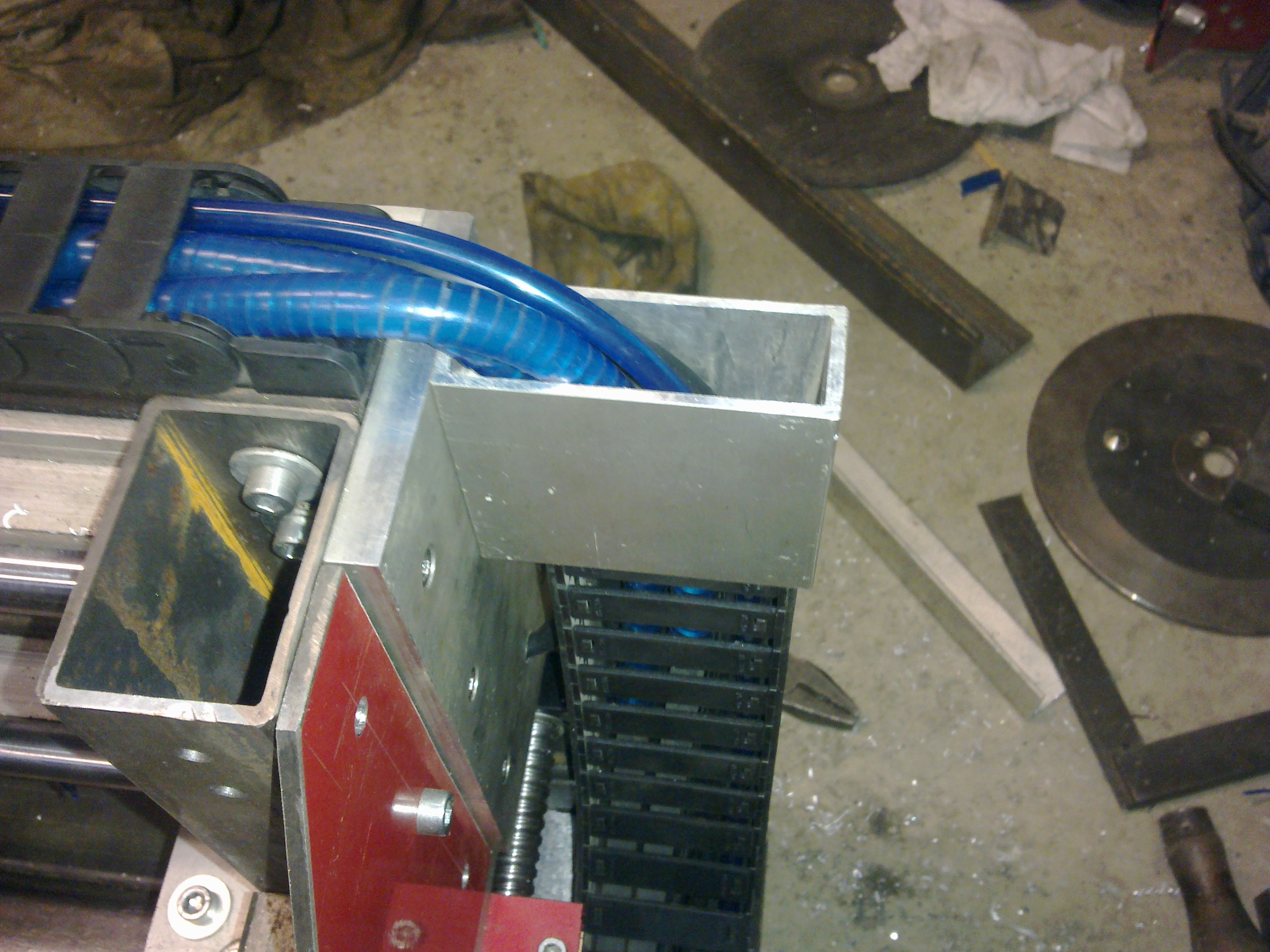

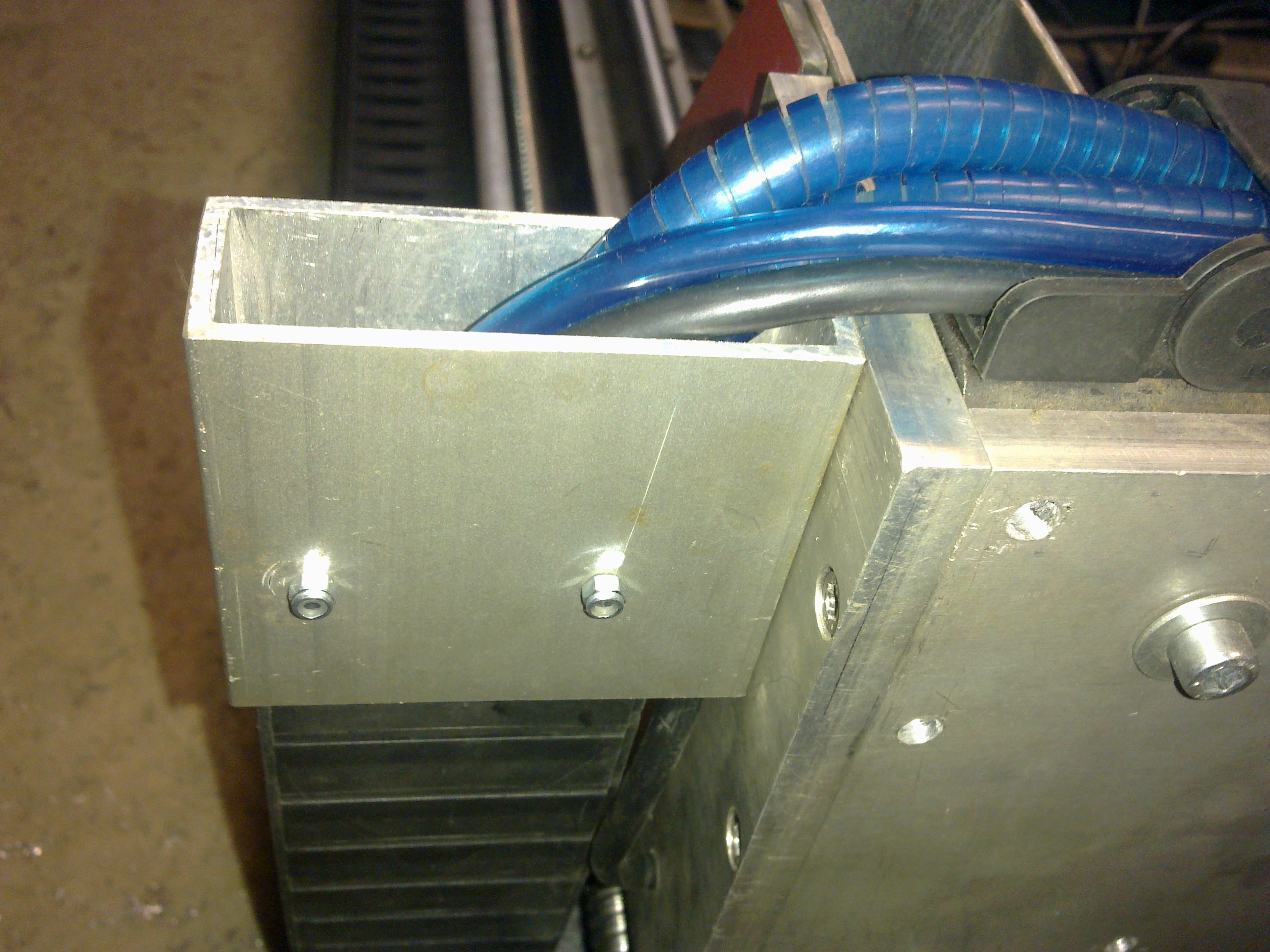

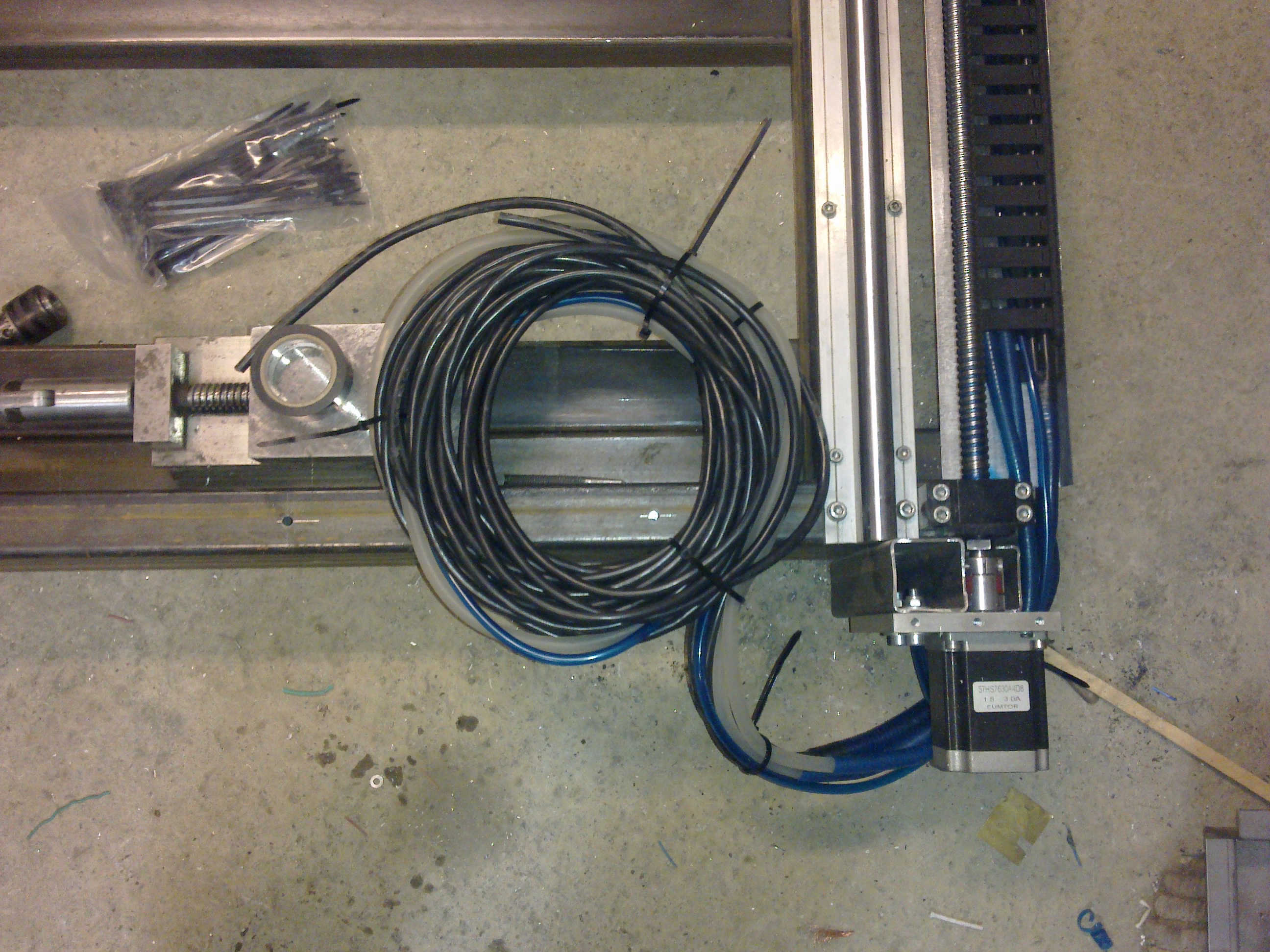

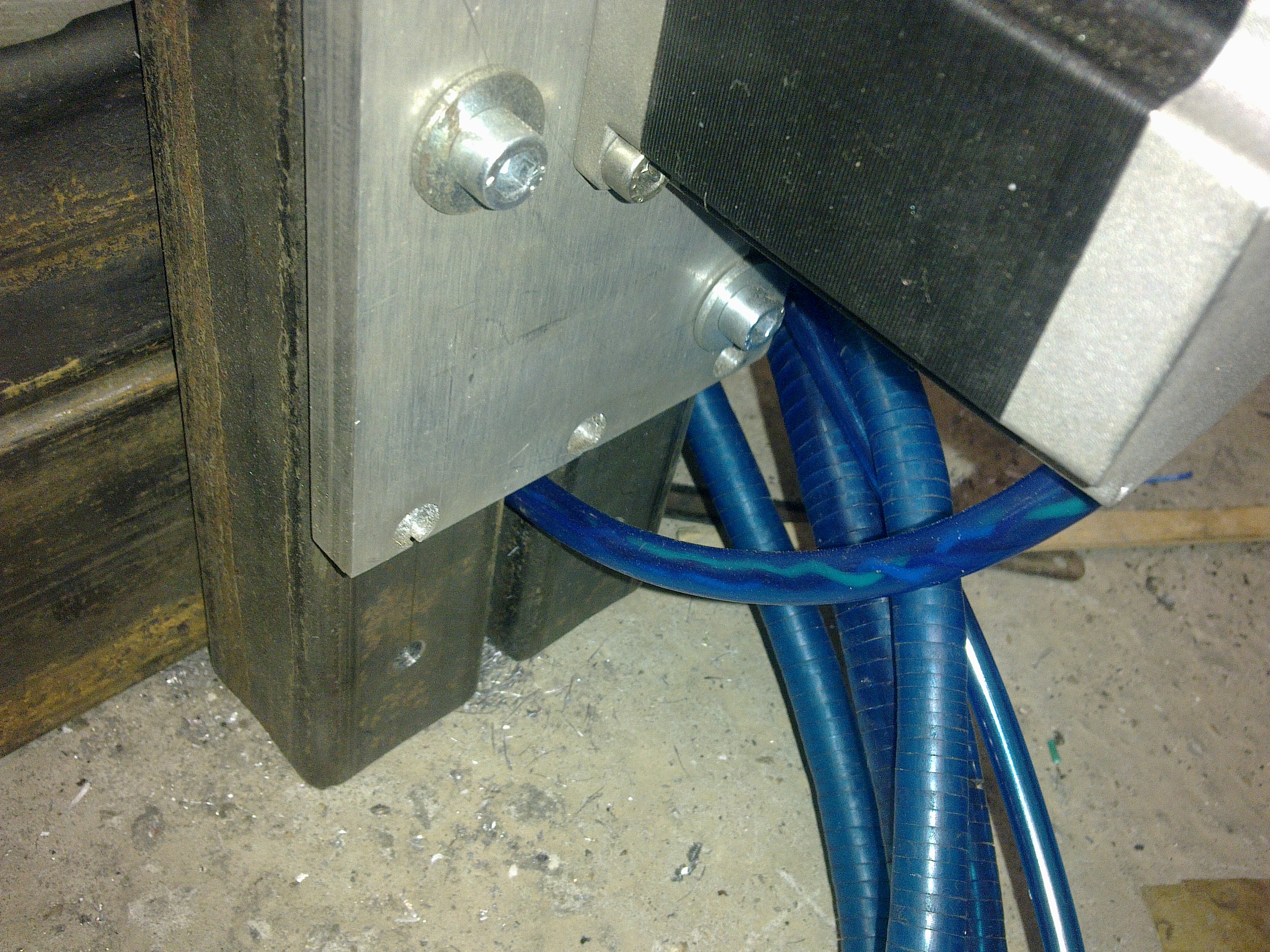

Вот обещанное фото кабеля
DSC09598 (2).JPG (5027 просмотров) <a class='original' href='./download/file.php?id=36618&mode=view' target=_blank>Загрузить оригинал (187.7 КБ)</a>

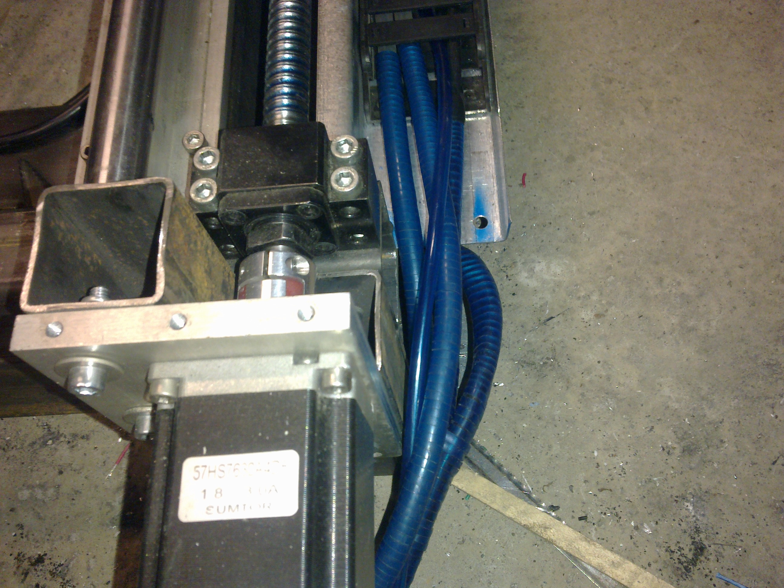

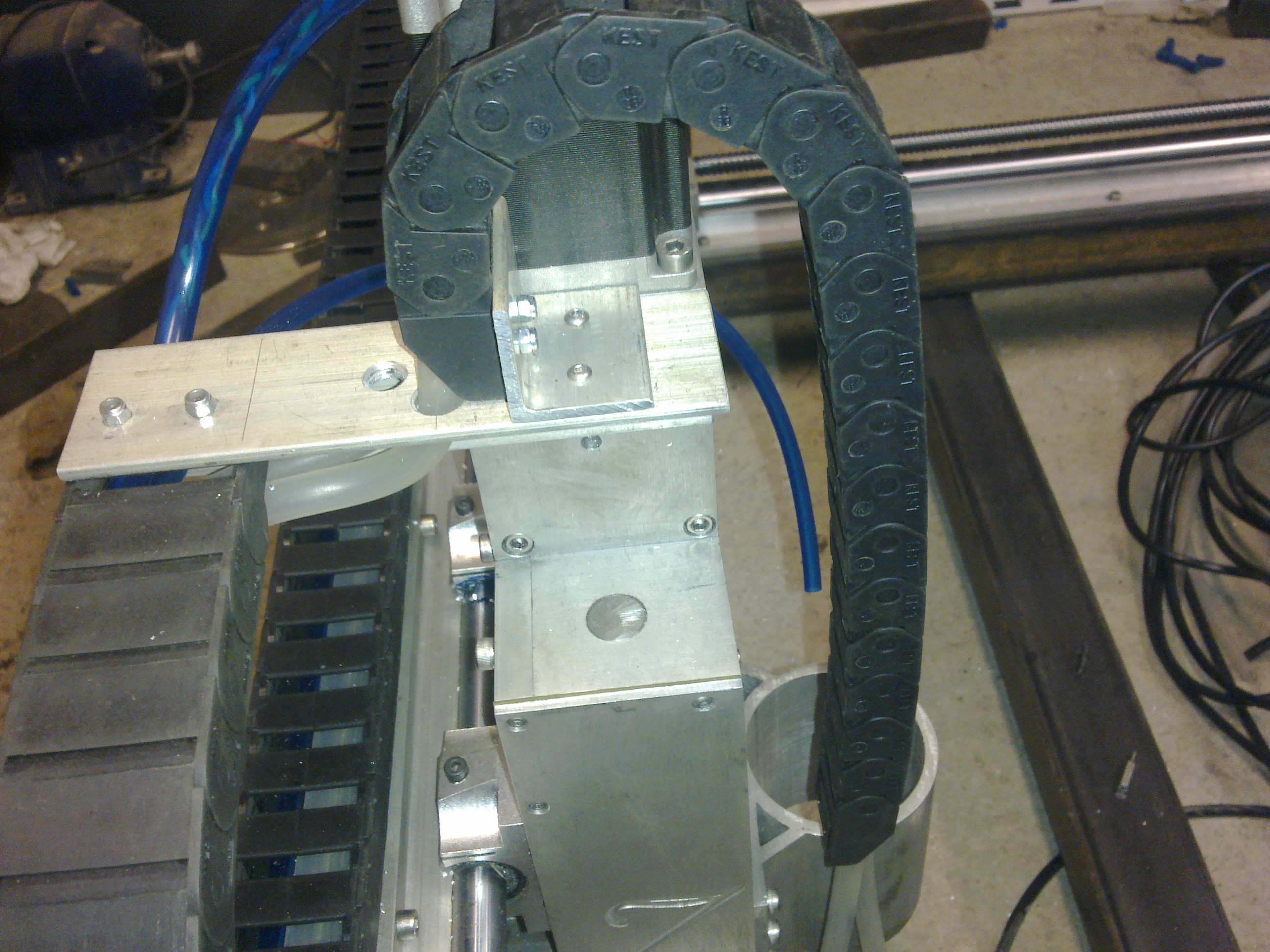

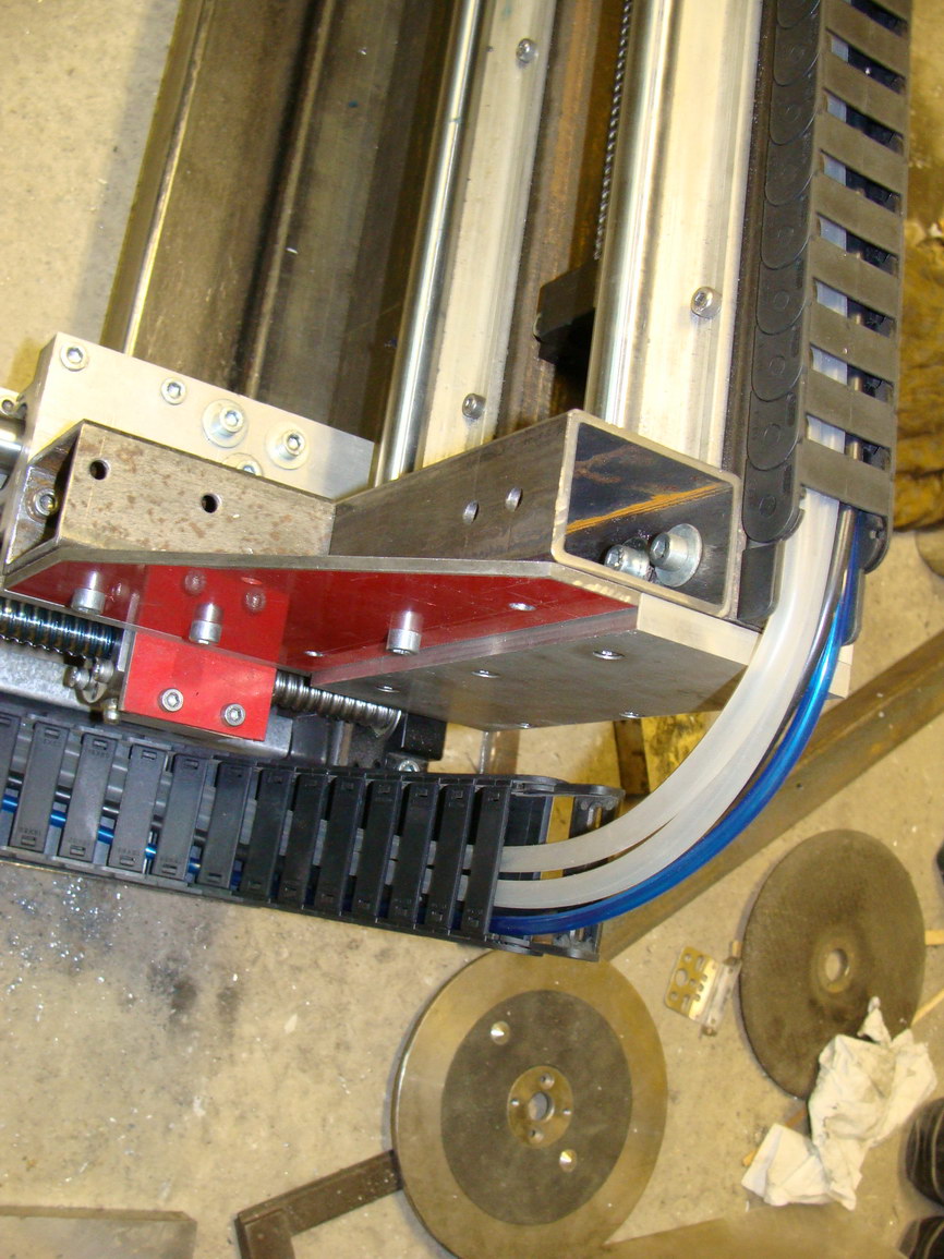

далее протяжка проводов по станку
DSC09601 (2).JPG (5027 просмотров) <a class='original' href='./download/file.php?id=36621&mode=view' target=_blank>Загрузить оригинал (147.86 КБ)</a>
DSC09602 (2).JPG (5027 просмотров) <a class='original' href='./download/file.php?id=36622&mode=view' target=_blank>Загрузить оригинал (187.55 КБ)</a>
DSC09603 (2).JPG (5027 просмотров) <a class='original' href='./download/file.php?id=36623&mode=view' target=_blank>Загрузить оригинал (191.17 КБ)</a>
DSC09604 (2).JPG (5027 просмотров) <a class='original' href='./download/file.php?id=36624&mode=view' target=_blank>Загрузить оригинал (182.72 КБ)</a>
DSC09616 (2).JPG (5027 просмотров) <a class='original' href='./download/file.php?id=36636&mode=view' target=_blank>Загрузить оригинал (198.75 КБ)</a>

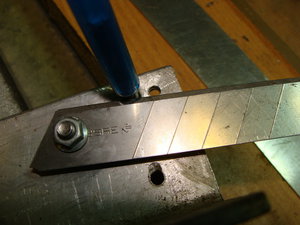

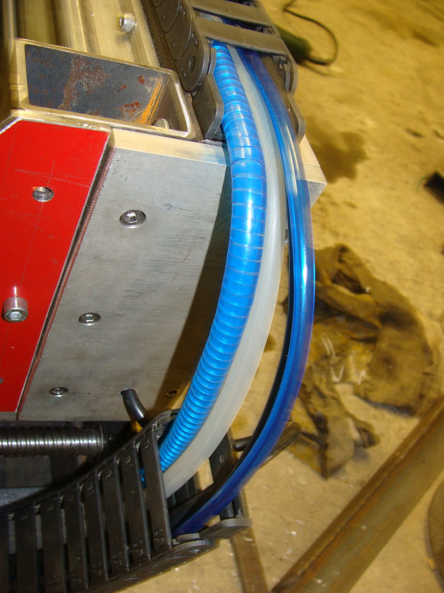

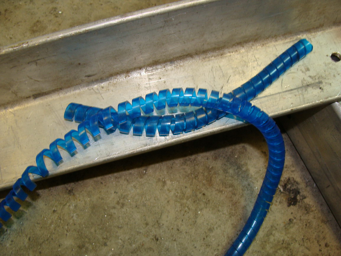

для того чтоб силиконовый шланг не изогнулся я сделал такие пружинки (металлических в магазине нужного диаметра не нашел).
DSC09612 (2).JPG (5027 просмотров) <a class='original' href='./download/file.php?id=36632&mode=view' target=_blank>Загрузить оригинал (214.87 КБ)</a>

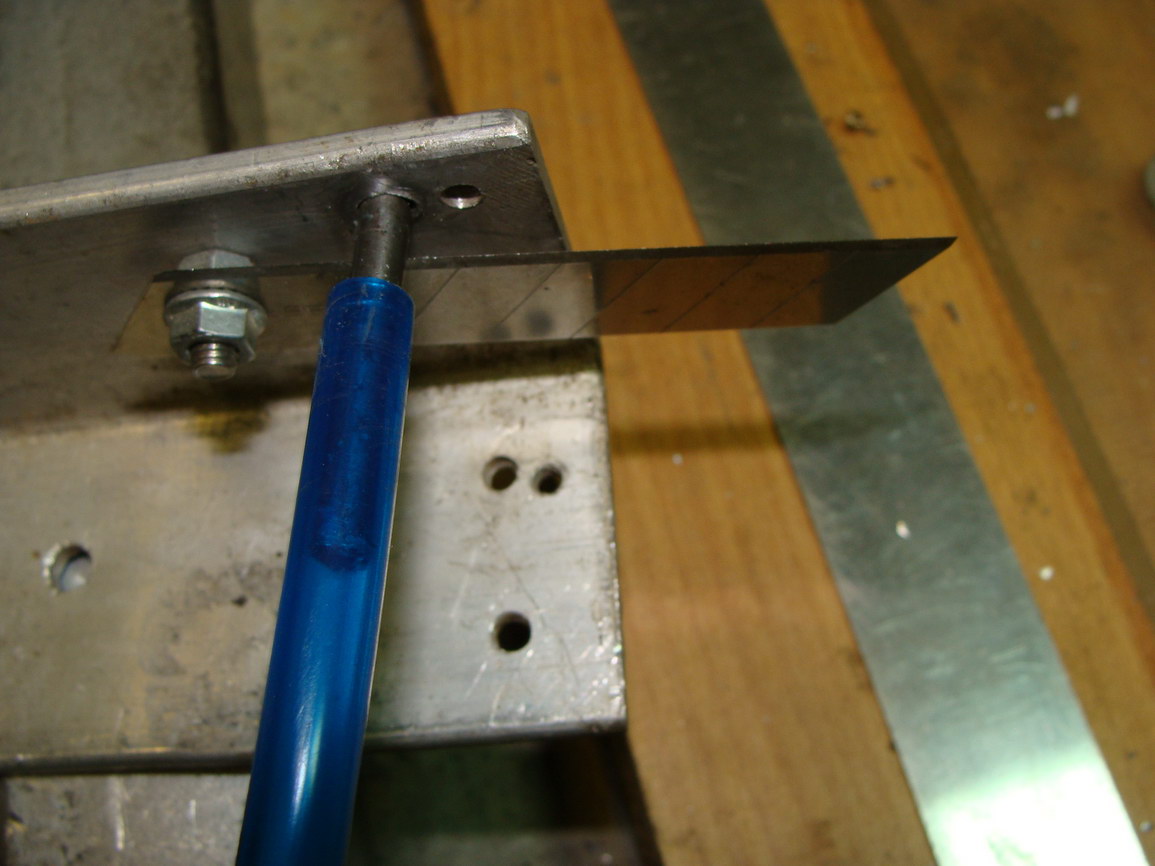

для нарезки оных сделал небольшой резак
DSC09613 (2).JPG (5027 просмотров) <a class='original' href='./download/file.php?id=36633&mode=view' target=_blank>Загрузить оригинал (131.58 КБ)</a>
DSC09614 (2).JPG (5027 просмотров) <a class='original' href='./download/file.php?id=36634&mode=view' target=_blank>Загрузить оригинал (197.14 КБ)</a>
результат уже одетый на шланг
DSC09615 (2).JPG (5027 просмотров) <a class='original' href='./download/file.php?id=36635&mode=view' target=_blank>Загрузить оригинал (205.01 КБ)</a>

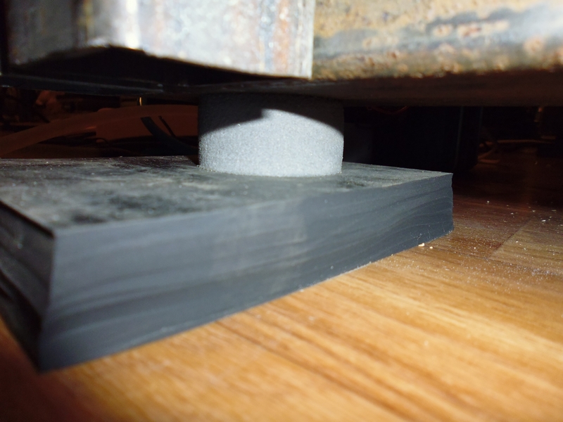

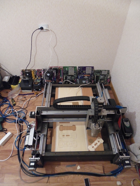

Все проводку доделал, скоро буду переезжать в квартиру
131120141194.jpg (4965 просмотров) <a class='original' href='./download/file.php?id=36785&mode=view' target=_blank>Загрузить оригинал (1.37 МБ)</a>
151120141199.jpg (4965 просмотров) <a class='original' href='./download/file.php?id=36786&mode=view' target=_blank>Загрузить оригинал (1.25 МБ)</a>
151120141200.jpg (4965 просмотров) <a class='original' href='./download/file.php?id=36787&mode=view' target=_blank>Загрузить оригинал (1.98 МБ)</a>
151120141202.jpg (4965 просмотров) <a class='original' href='./download/file.php?id=36788&mode=view' target=_blank>Загрузить оригинал (1.16 МБ)</a>
151120141203.jpg (4965 просмотров) <a class='original' href='./download/file.php?id=36789&mode=view' target=_blank>Загрузить оригинал (1.22 МБ)</a>
151120141205.jpg (4965 просмотров) <a class='original' href='./download/file.php?id=36790&mode=view' target=_blank>Загрузить оригинал (1.93 МБ)</a>
151120141206.jpg (4965 просмотров) <a class='original' href='./download/file.php?id=36791&mode=view' target=_blank>Загрузить оригинал (1.18 МБ)</a>
151120141208.jpg (4965 просмотров) <a class='original' href='./download/file.php?id=36792&mode=view' target=_blank>Загрузить оригинал (1.37 МБ)</a>

sergey27rus писал(а):для того чтоб силиконовый шланг не изогнулся я сделал такие пружинки
Хорошо придумано. Но такие пружинки продаются в магазинах электро товаров. Стоят 100-200руб за пачку 10м. Сделаны из жесткого полиэтилена, бывают разных диаметров.

nERV писал(а):Хорошо придумано.
У меня остались кусочки трубок, не выбрасывать же их, вспомнил видео с ютуба, там делали тонкие ниточки с пластиковых бутылок, примерно таким способом и порезал на пружинки.
а как шаг пружинки задавал?
http://www.zavetrom.ru
sergey27rus
Сообщения: 1129
Репутация: 730
Re: "Z"orro станочек
Сообщение sergey27rus »
master_70 писал(а):а как шаг пружинки задавал?
Углом ножа (в моем случае угол стержня на который одевается трубочка) и крайней стенки на который опирается торец трубки

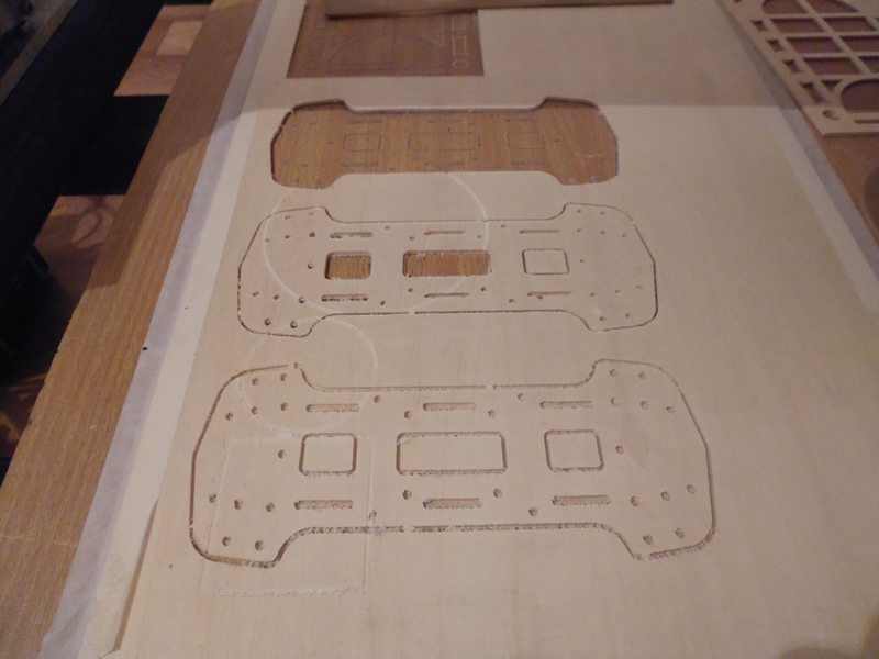

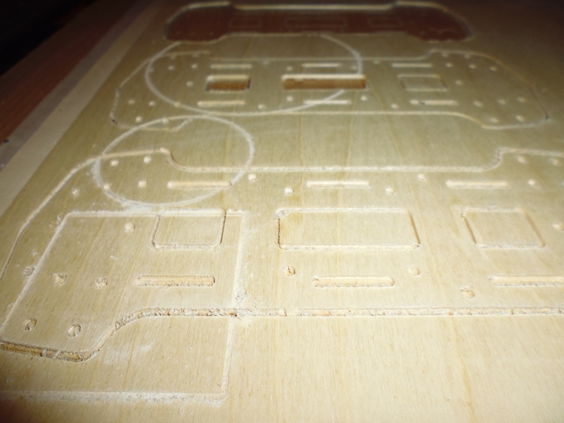

hodok писал(а):А если, к примеру сравнить эту конструкцию по затратам (время/деньги) и результату с тем же, готовым "конструктором" из Китая (железо+моторы), что победит, время или деньги? Или важен сам процесс? Есть смысл идти тем же путём?
Автору, конечно, респект и уважуха...
Есть смысл, так как станок делаешь сразу под возложенные под него функции, а так же характеристики.

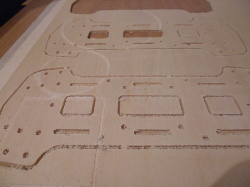

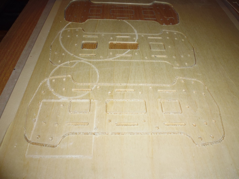

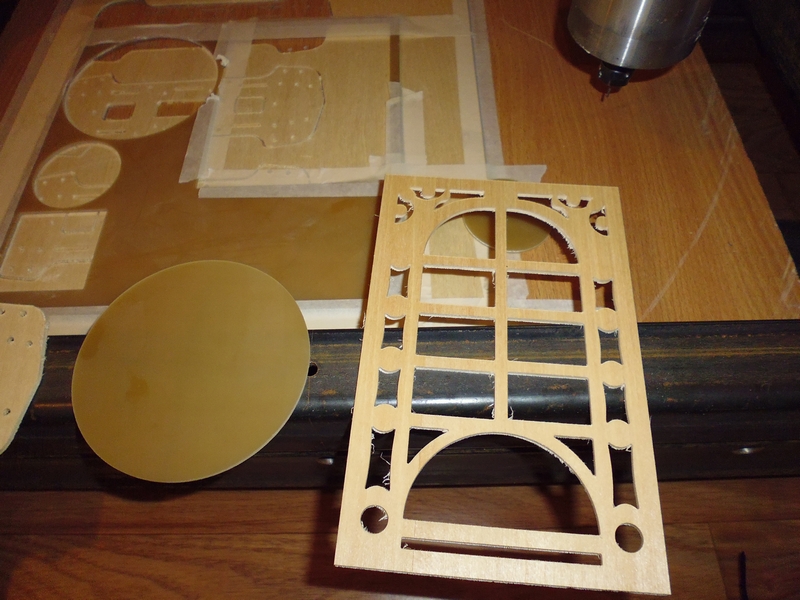

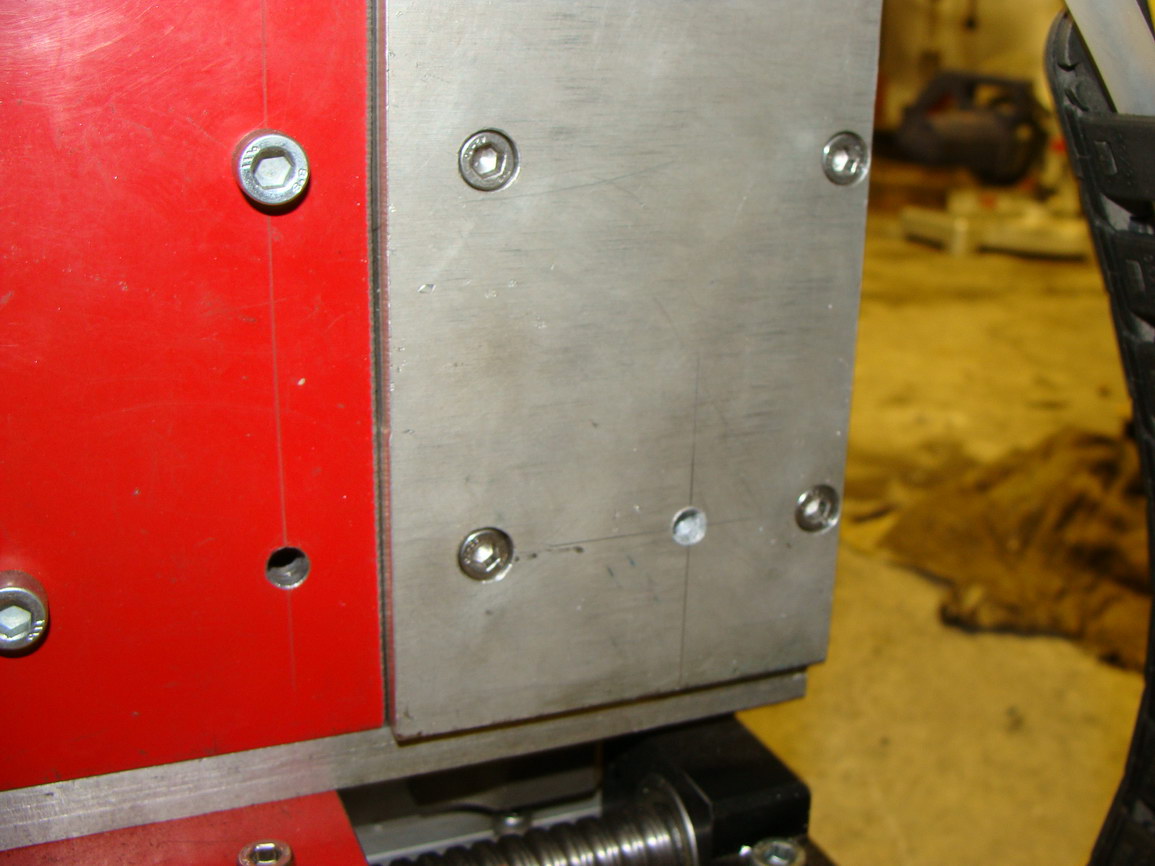

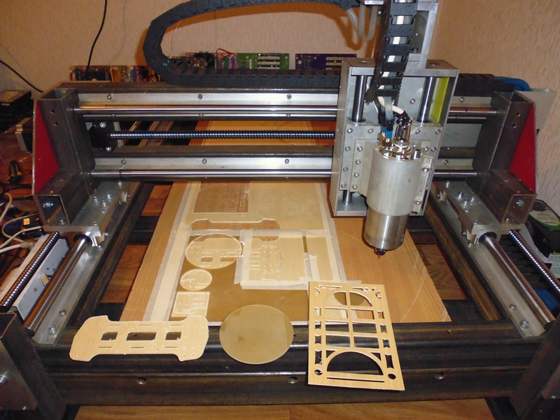

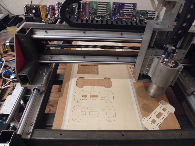

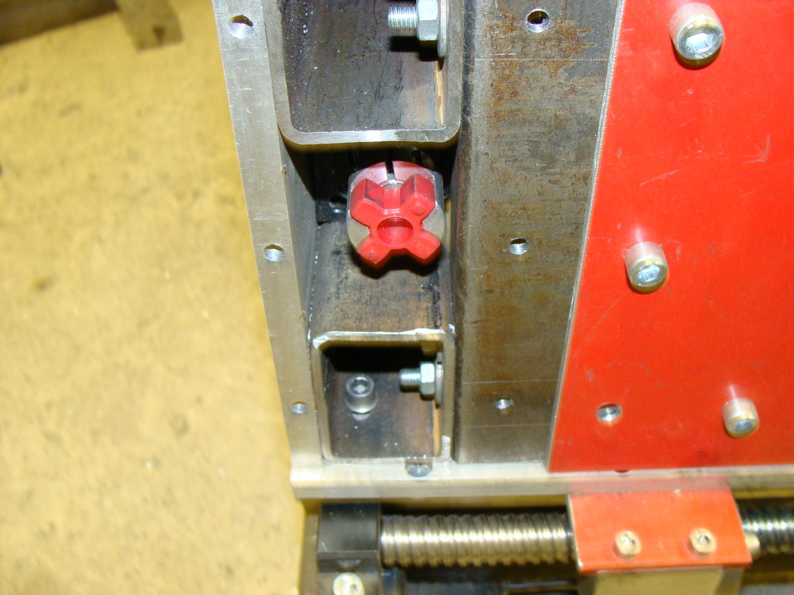

Ну вот станок закончен по механики и первый дебют у станка (не удержался, хотелось уже проверить результат своей работы) и вот все на картинках. :cheesy: :cheesy: :cheesy: Есть конечно некоторые моменты, но они устранимы, необходимо юстировать :roll: .
Фото00001.jpg (4538 просмотров) <a class='original' href='./download/file.php?id=41770&mode=view' target=_blank>Загрузить оригинал (353.55 КБ)</a>
Фото00002.jpg (4538 просмотров) <a class='original' href='./download/file.php?id=41771&mode=view' target=_blank>Загрузить оригинал (400.74 КБ)</a>
Фото00003.jpg (4538 просмотров) <a class='original' href='./download/file.php?id=41772&mode=view' target=_blank>Загрузить оригинал (363.78 КБ)</a>
Фото00004.jpg (4538 просмотров) <a class='original' href='./download/file.php?id=41773&mode=view' target=_blank>Загрузить оригинал (394.49 КБ)</a>
Фото00005.jpg (4538 просмотров) <a class='original' href='./download/file.php?id=41774&mode=view' target=_blank>Загрузить оригинал (321.99 КБ)</a>
Фото00006.jpg (4538 просмотров) <a class='original' href='./download/file.php?id=41775&mode=view' target=_blank>Загрузить оригинал (289.97 КБ)</a>
Фото00007.jpg (4538 просмотров) <a class='original' href='./download/file.php?id=41776&mode=view' target=_blank>Загрузить оригинал (298.8 КБ)</a>
Фото00008.jpg (4538 просмотров) <a class='original' href='./download/file.php?id=41777&mode=view' target=_blank>Загрузить оригинал (294.43 КБ)</a>
Фото00009.jpg (4538 просмотров) <a class='original' href='./download/file.php?id=41778&mode=view' target=_blank>Загрузить оригинал (371.37 КБ)</a>
Фото00010.jpg (4538 просмотров) <a class='original' href='./download/file.php?id=41779&mode=view' target=_blank>Загрузить оригинал (229.59 КБ)</a>
Фото00011.jpg (4538 просмотров) <a class='original' href='./download/file.php?id=41780&mode=view' target=_blank>Загрузить оригинал (284.55 КБ)</a>
Coffeein
Сообщения: 2124
Репутация: 291
Сообщение Coffeein »
Понравилось все как сделанное. Особенно два отдельных шд и два швп, такой способ наверное лучше чем один по центру?
sergey27rus
Сообщения: 1129
Репутация: 730
Силвер писал(а):Понравилось все как сделанное. Особенно два отдельных шд и два швп, такой способ наверное лучше чем один по центру?
Спасибо, нет перекоса в момент когда фреза работает в крайних положениях, единственное это удорожание станка, винт-гайка, ШД, драйвер ШД, муфта, крепление гайки.
