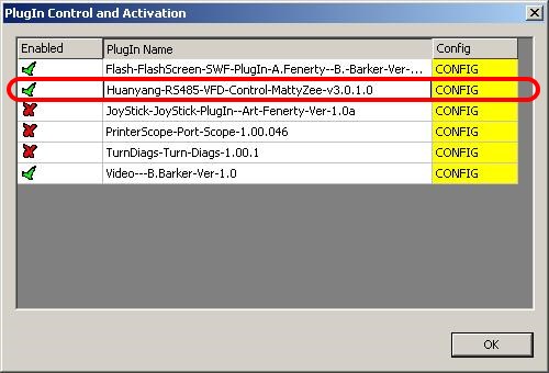

Версия текущая моего плагина:
Plugin_Version.jpg (5767 просмотров) <a class='original' href='./download/file.php?id=58965&mode=view' target=_blank>Загрузить оригинал (40.55 КБ)</a>

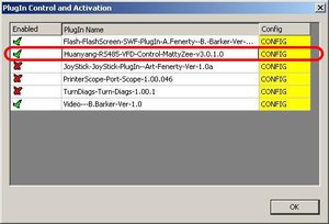

Добрый день, возникла проблема при установки плагина, пишет(первое сообщение Plugin DLL Defective. Reload. второе сообщение HuanyangVFD.dll - Defective Plugin Found.. ignoreing.. после чего программа запускается). При загрузке MATC 3 в перечьне плагинов он есть ставлю галочку, но во вкладке плагин контроль он не появляется.
Плагин ставился на лицензионную чистую операционку, Масн 3 с оф.сайта.
Что делать?????

В этой теме есть две ссылки на плагины, и, я так понимаю, это разные плагины (как минимум - версии разные). Попробуйте оба поставить по очереди:
Управление частотником Huanyang по Modbus #1
Re: Управление частотником Huanyang по Modbus #20

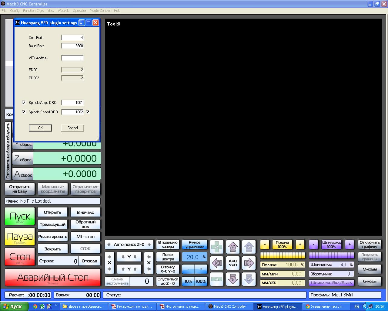

Всё сделал как сказано выше,всё прописалось в Plugin Control что удалось добиться вкл и выкл ПЧ,не оборотами,не частотой не управляю.Использую
Скринсет для Mach3 Михаила.Подскажите куда копатиь

Проверить параметры ПЧ, в частности PD002 "Source of Operating Frequency".
KOS
Сообщения: 98
Зарегистрирован: 20 сен 2014, 00:01
Репутация: 4
Сообщение KOS »
PD 002 2

Сообщение KOS »
Вот настройки
7878.JPG (5428 просмотров) <a class='original' href='./download/file.php?id=78436&mode=view' target=_blank>Загрузить оригинал (154.47 КБ)</a>
Kopyloff
Сообщения: 387
Репутация: 117
Откуда: Первоуральск
Сообщение Kopyloff »
Даже не знаю что посоветовать.. :thinking: Раз ПЧ включается/выключается из Mach3, то и частота должна задаваться. Может китайцы прошивку какую-нибудь новую для ПЧ сделали и структуру телеграммы Модбас поменяли? Она у них и так не стандартная.. Я бы поставил сниффер ком-порта и посмотрел что частотник в ответ выдаёт. У меня, кстати, скринсет стандартный, не пробовал скринсет от Михаила.
