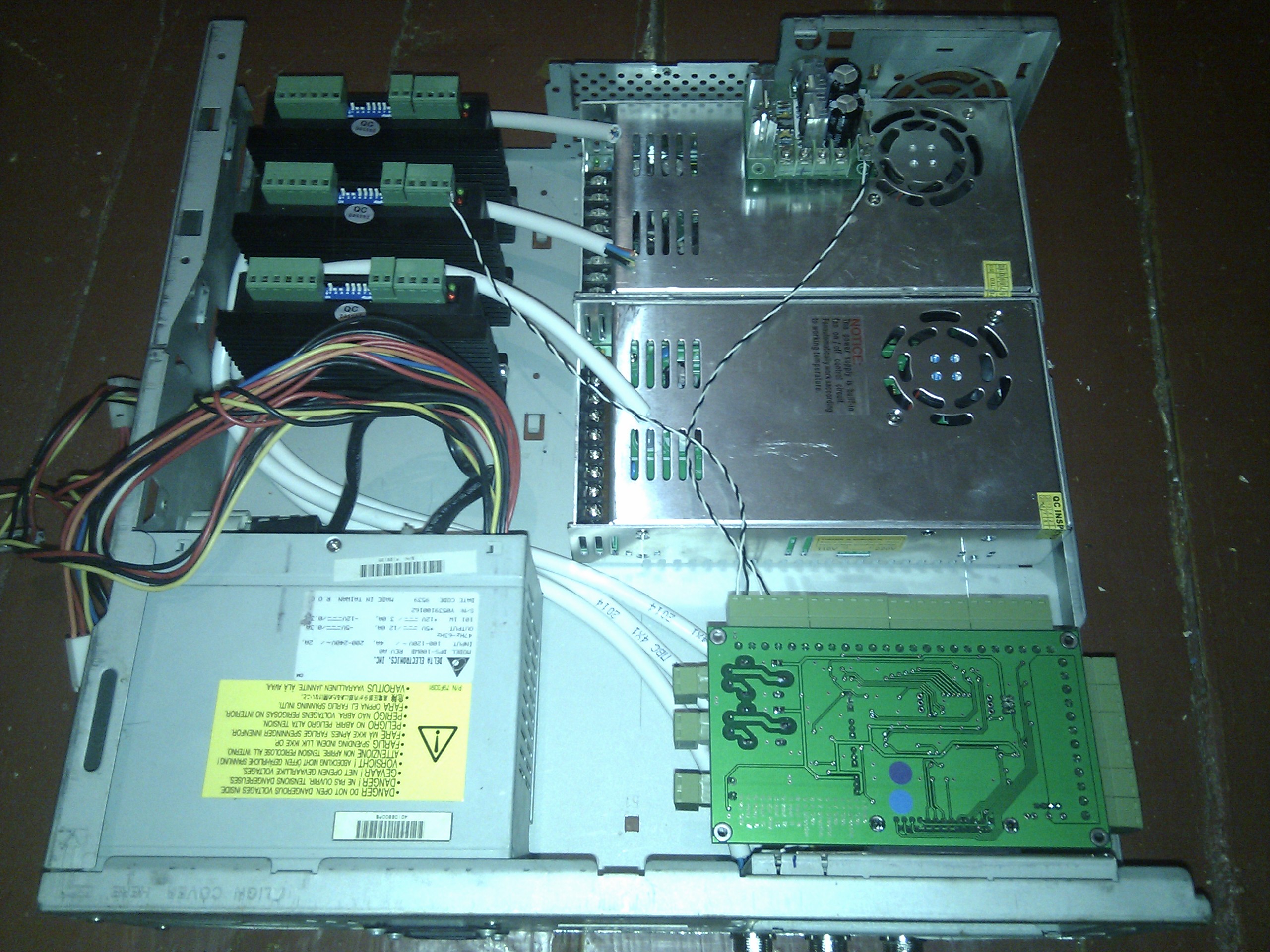

Тут в системник закинуто много компонентов, догадываюсь драйверы отдел ные,? Если да- то в чем приимущество отдельных драйверов? Понятное дело легко поменять если сгорит отдельный эеэлемент.

Силвер писал(а):Если да- то в чем приимущество отдельных драйверов? Понятное дело легко поменять если сгорит отдельный эеэлемент.
ну, например немного более высокое допустимое напряжение питания, нежели у "многоосных" драйверов на одной плате ;)
Хотя - я бы не отказался от Гекко на 4 оси :)
От ещё фото, до того как все провода были собраны(так сказать - примерка):

Очень компактно вместились. А есть какие то еще ограничения? Я рассматривал вариант у НПО атом магазине (не реклама) лёгкий способ. Блок управления мх3660 если не ошибаюсь там до 6 ампер на каждый ось. Думаю почти все двигатели, единственное только три оси. А с четырём тоже есть все дороже

Силвер писал(а):если не ошибаюсь там до 6 ампер на каждый ось
для шаговиков важно не только амперы но и вольты ;)

Это то понятно. Чем больше позволяет ампер, тем меньше напряжением сможем использовать шаговик.
Re: Мой маленький ЧПУ - как не надо делать станки.
Если шаговики из дешовых у них скорее всего будет большая индуктивность, и чтобы они более менее нормально крутились нужно подать вольт так 70-80, а то и больше.
у НПО атом в магазине кроме 6 ампер вольты указаны? 40-50 вольт наверно ;)

Силвер писал(а):Блок управления мх3660
Дык, они лидшайн MX3660 продают :)
60в, 6А(пиковые 6А, средний ток 4.2А). Цена этой сборки 300 баксов(у дахтрона 18600р, у атома 18300р - это цена механик всего моего станка :) ) "Однако дороговато" ;)
Но да - были-бы денги - купил-бы такую сборку, ибо по параметрам она получше будет, чем три драйвера "типа лидшайн" :)
К слову - по цене данная сборка наровне с гекко 4-осным.

Силвер писал(а):Это то понятно. Чем больше позволяет ампер, тем меньше напряжением сможем использовать шаговик.
:roll:
Новички клюют на кг и амперы шаговиков не обращая внимание на индуктивность, а потом подбирают по амперам драйвера и удивляются, а что так фигово шаговик крутит ;)

Мне к примеру Гекко 4-хосный не понравился, дробление шага большое 1/10 не переставить, ток до 3.5 А и 50 В максимум. А стоит ка паровоз. :)
Лучше тогда 4 шт 210-х поставить. Замечательные дрова, мне нравились. Резонанса на движках почти не было. Дробление шага ставил 1/2. Станок разгонял на холостых до 12 м/мин. Дальше в писк уходил движок. Винт 1605.
