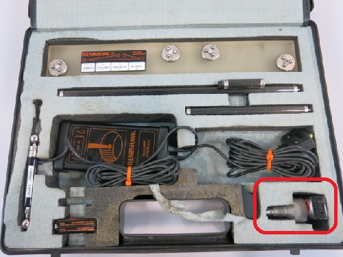

Кстати этот лот заточен под токарку http://www.ebay.com/itm/351198006328 под фрезер не шибко подходит ;)
Re: BallBar (cчитать данные по RS232 и нарисовать график LCN
Добавлено: 23 окт 2014, 20:44
PKM
Не заметил такого. Для токарки там продавался наборчик дополнителный. А этот самый обычный для фрезера.
Добавлено: 23 окт 2014, 20:50
В том наборе нет такой приспособы http://www.ebay.com/itm/190782039515?_t ... EBIDX%3AIT для крепления на стол фрезерного.
Там продавалось только штука(выделена красным) которая вставляется в "руку" для токарки, о наборе котором ты говоришь http://cgi.ebay.com/ws/eBayISAPI.dll?Vi ... 1198006328
Добавлено: 23 окт 2014, 20:55
На видео на 1:40 они крепят базу на стол фрезерного и ее в чемоданчике не видать
Но в чемодане есть то что они вкручивают в "руку" на видео на 5й минуте и это очень похоже на то что обведено на картинке красным ;)
Из чего вывод этот набор токарный :)
https://www.youtube.com/watch?v=eFtXg-EwGgs
Добавлено: 23 окт 2014, 21:07
PKM
Во-первых, там куча ненужных для токарки удлинителей. Во-вторых, нет ничего остального для токарки. Так что это основной набор для фрезерного, по идее.
Ну а та штучка... сложно сказать, вроде там что-то есть темное, может оно магнитится на стол.
