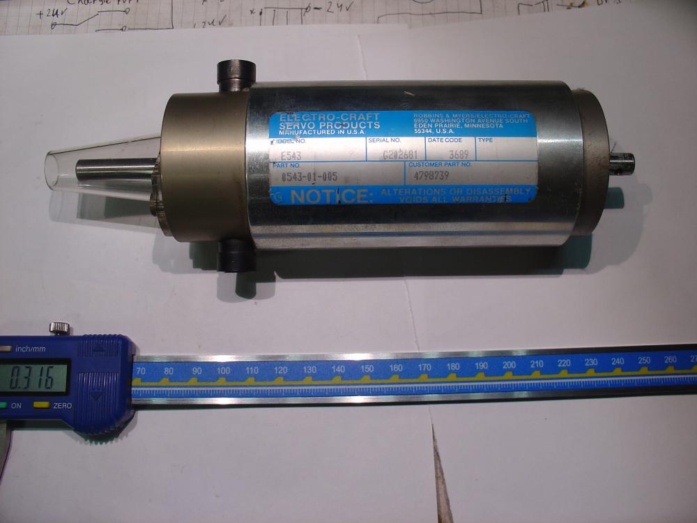

вы бы поставили эту серву на токарник?
в качестве главного привода
серва.jpg (3890 просмотров) <a class='original' href='./download/file.php?id=37692&sid=c3370ae0524c5ecedb8d8542f24eb576&mode=view' target=_blank>Загрузить оригинал (63.39 КБ)</a>
Сообщения: 5414
Re: Токарник по дереву.
Владимир - честно - мне тяжело постигнуть идеи автора. с какай скоростью ему нада вращать заготовку ? если просто неспеша поворачивать пока ее пилит деревяшечный фрезер - это одна ситуация.. если нада тыщу оборотов - другая ситуация. по габаритам мотор должен быть вполне душевный. если нада просто неспеша поворачивать - поставить редукцию 5 к 1 например и пусть крутит.. щеточник имеет свои плюсы - меньше проводов тянуть.. на него 2 конца кинул и он работает.. а на безщеточник нада как минимум з фазных, 3 холла, и питание холлам.. плюс щеточники обычно имеют бОльший запас по пиковым перегрузкам.. ну и данные мотора конечно же нада смотреть.
