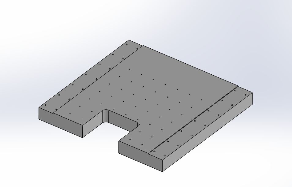

Я тоже посматривал в сторону гранита, в итоге решился на эксперимент) Нашел китайский завод, специализируются на всякой станочной фигне из чугуна и гранита. Плита 1м*1м*0.1м, с уступами под боковины портала, с резьбовыми отверстиями под крепеж Т-стола и собственно боковин, плоскостность -сотка(можно лучше, но дороже) - 1000длр. Должны завтра уже отправить готовую(оплачивал в начале августа). Доставка Пекин-Владик с таможней не более 200длр(0,5длр за кг), Владивосток-Питер деловыми линиями за две недели еще 9500р. Приедет - расскажу чего и как.

sergey27rus писал(а):Если не секрет то можно и сюда кинуть
Не секрет: http://www.jingdagroup.net/ http://www.tooljd.com/
Но до тех пор пока я не получу плиту, я за них не ручаюсь)
Я много с кем общался с китая на эту тему, эти мне показались самыми адекватными. Главно чертежи нормальные им слать.

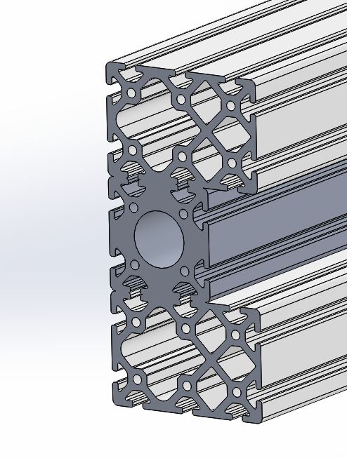

Кто что думает о портале из гранита? Строю станочек по схеме Darton'a, портал подвижный. По началу планировал портал из Ал профиля Item, примерно так:
балка портала.JPG (3755 просмотров) <a class='original' href='./download/file.php?id=34182&mode=view' target=_blank>Загрузить оригинал (75.11 КБ)</a>
Масса оси Z вместе с шпинделем будет явно не менее 40кг(25кг шпиндель)
Но сейчас начал подумывать о гранитном, сделать можно сразу с посадочными под рельсы, опоры ШВП и привод. Пока останавливает масса гранитного портала, не менее 70кг, вплане моментов инерции... все таки его надо будет быстро останавливать и быстро тормозить. Может встречаются подобные примеры среди серийных станков?

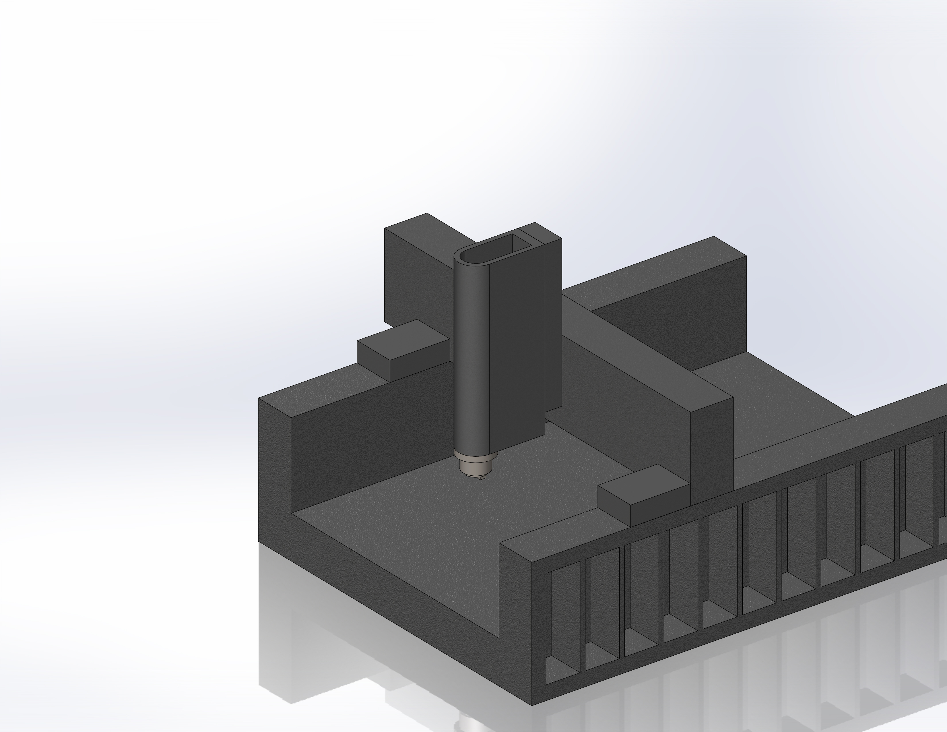

Вот дайте совет, подвижный портал весом 120кг это нормально?, +ось Z c шпинделем 40-50кг. Длина балки от опоры до опоры метр,рабочая зона 600мм ,двигать буду двумя сервами по 400Вт, масса станины под балкой 370кг.
Примерный набросок:

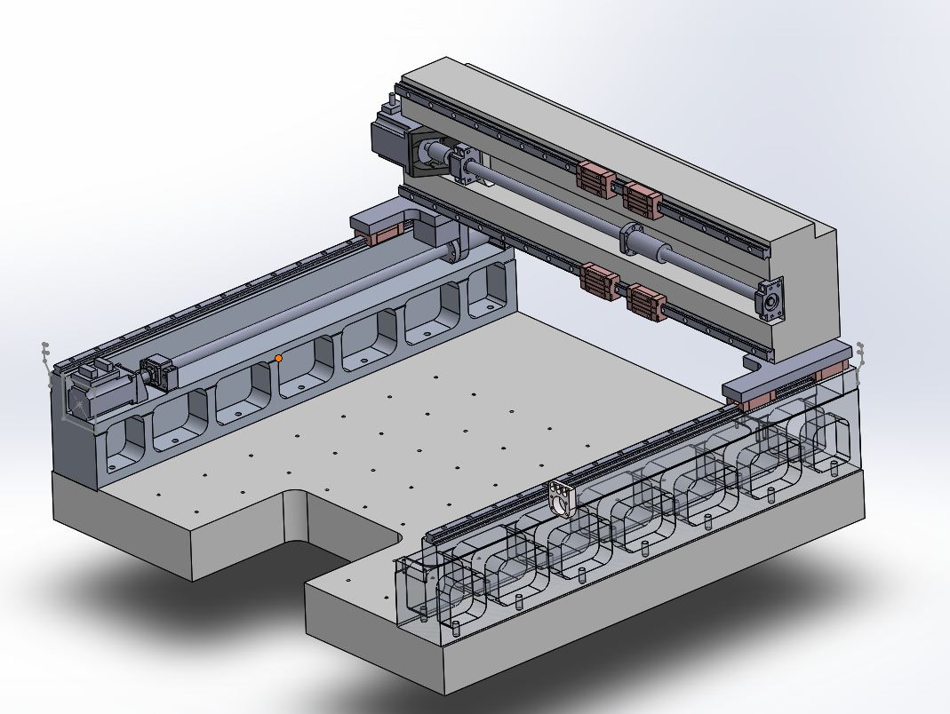

В целом отличная компоновка.
Но лучше вынести швп и карманы опор наружу.
Наподобие:
станок-портал1.JPG (3696 просмотров) <a class='original' href='./download/file.php?id=34509&mode=view' target=_blank>Загрузить оригинал (1.56 МБ)</a>

skyAlex писал(а):Вот дайте совет, подвижный портал весом 120кг это нормально?, +ось Z c шпинделем 40-50кг. Длина балки от опоры до опоры метр,рабочая зона 600мм ,двигать буду двумя сервами по 400Вт, масса станины под балкой 370кг.
Добавить нечего, хорошая компановка, Александр ответил.
Мне конечно по распределению веса и компоновки нравится больше подвижный стол, дабы уменьшить движимую массу, да и жестче сама по себе конструкция
