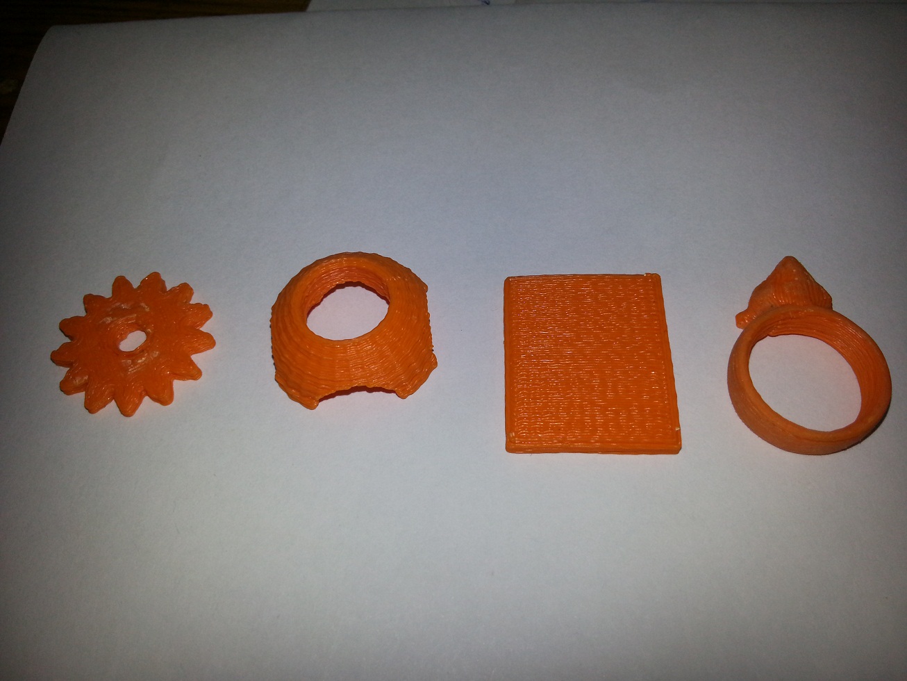

У меня есть фрезер cnc типа "Vektronik" http://www.cncsam.ru.
Как фрезер устраивает. Тут посетила мысль "превратить" его в 3d принтер.
Прикупил печатающую головку и стол с подогревом,собрал из подручных материалов экструдер.
Поставил вместо шпинделя получившееся нечто :-)
Управление столом и печатающей головкой с Arduino, управление станком и движком экструдера с контроллера
станка через контроллер от planet-cnc.
Все работает и даже печатает (фото ).
образцы печати (2313 просмотров) <a class='original' href='./download/file.php?id=34213&mode=view' target=_blank>Загрузить оригинал (268.31 КБ)</a>
образцы печати
Мои выводы:
1. Да! печатать можно
2. Долго! :thinking: Станок не принтер и скорость у станка низкая (1000 мм/мин)
3. Есть идеи как поднять скорость, но пока не реализовал. :rail:

Согласен что все в одном не получится, но попробовать-то хочется.
У меня одна идея, и я ее думаю :
- фрезер остается без изменений
- для печати -меняем шпиндель на печ головку со всем необходимым навесом
- на рабочий стол фрезера поставить отдельную механику (блок: двигатели, привод, каретку для 3d принтера - как вариант xy core)
При печати используем ось Z от фрезера, а по XY "гоняет" механика на ремнях для принтера. Так и получим необходимую скорость.
Но есть минус - печатаемая деталь будет в движении, что при высоких деталях не оч гуд.
Пока более умного в голову ничего не пришло, хотя не так : проще собрать 3D принтер.
Но если не искать легких путей ................... :thinking:

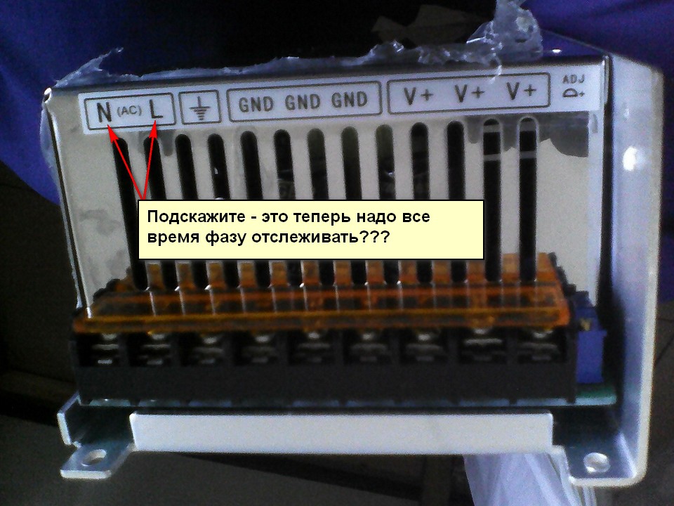

Re: Выбор компонентов для универсала: фреза, 3Д, лазер, грав
Так-то разницы нет, но встроенный предохранитель (если он один) включен в цепь L.
Так по буржуинским стандартам обозначается подключение между фазой и нейтралью, т.е. в 220В в нашем случае. Если б на вход надо было подавать 380В, то клеммы обозначили-бы L1 и L2.

Просто я где в описаниях читал, что фазу надо на L пускать и у китайцев вилки с плоскими штырями и расположены под углом, то вот может у них и понятно где фаза а где 0 и они не перепутают - по другому не включишь. А у нас то не так. И еще вот тож вопрос: а если земли нет, сильно влияет? А то вот у нас дом строили, я спросил у электриков - сказали что заземления как такового нет, а есть зануление. Можно так вкинуть с клемы земля на 0?
