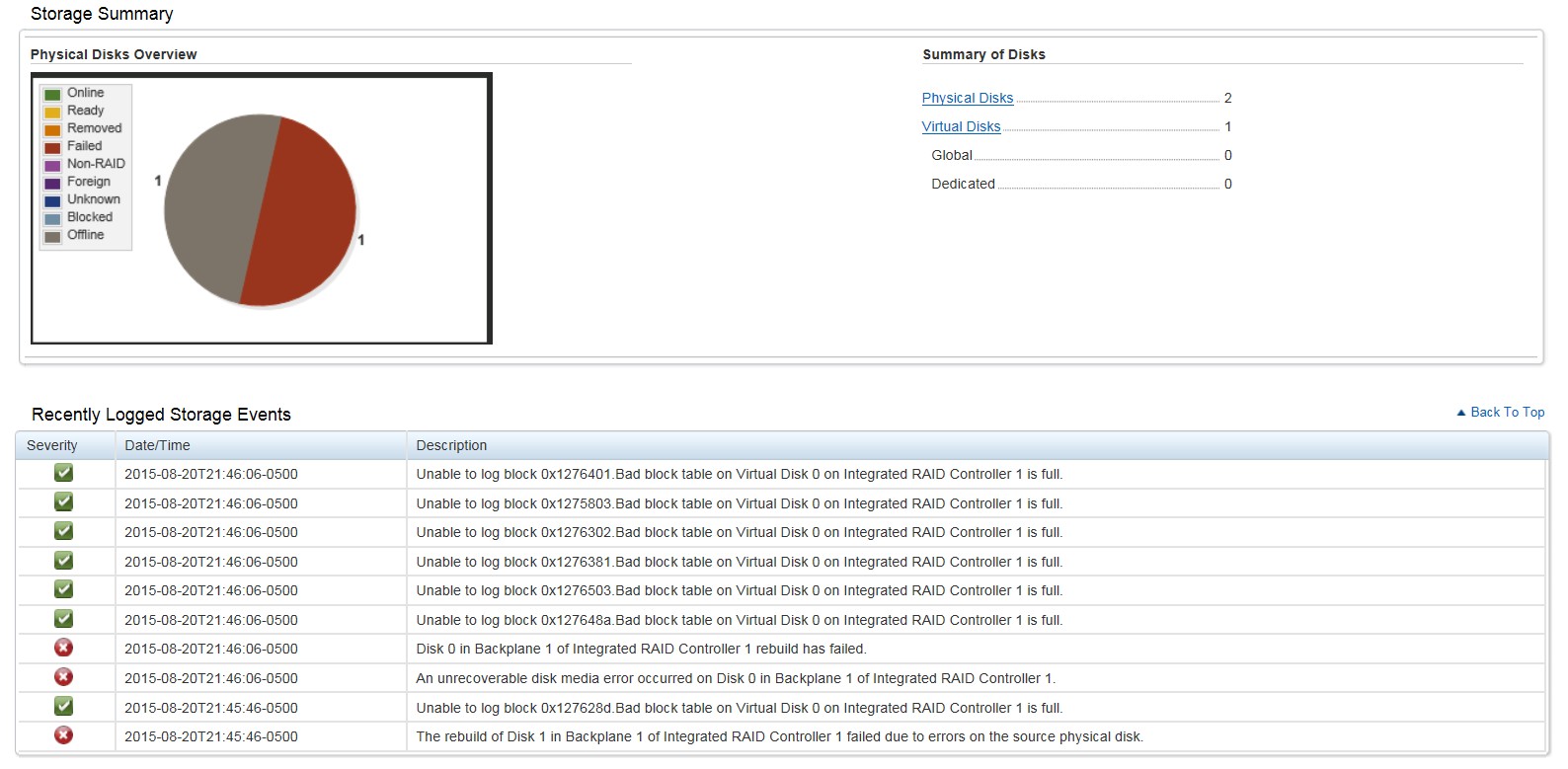

Читаю, а что еще делать, сутки уже не спал, ну хоть какой-то свет в конце тоннеля появился сейчас. Нашли диск, который сняли первым, он с глюками, но читабельный, сейчас накатывают чистую систему.
Это по первости страшно, потом привыкаешь. У меня таких крупных падений еще не было, но морально (и бекапно) я был готов, рано или поздно такое всё равно произошло бы.

Вот так выглядит УЖАС:
crach.jpg (4439 просмотров) <a class='original' href='./download/file.php?id=56397&mode=view' target=_blank>Загрузить оригинал (186.2 КБ)</a>

desti писал(а):Вот так выглядит УЖАС:
хата патата!!!!!!!! :shock:

Сижу, изучаю файловые хранилища типа амазона, цены не особо кусачие, трафик можно снизить в разы кешированием, буду думать, как избавится от терабайтных бекапов.

Predator писал(а):Да-да, надо постоянно мониторить
Мониторинг постоянный (в реальном времени), всё случилось в один день, без каких-либо предварительных сигналов. Проблемы начались вместе с появлением ошибок в логах.
NightV писал(а):может не стоит весь сервак бэкапить.
Проблема не в бэкапе, а в восстановлении из бэкапов. Только перекачка/распаковка данных с бэкап-сервера на рабочий занимает сутки.
Ладно, на данный момент raid собран, данные качаются. Ща проснусь окончательно и начну поднимать сайт.
