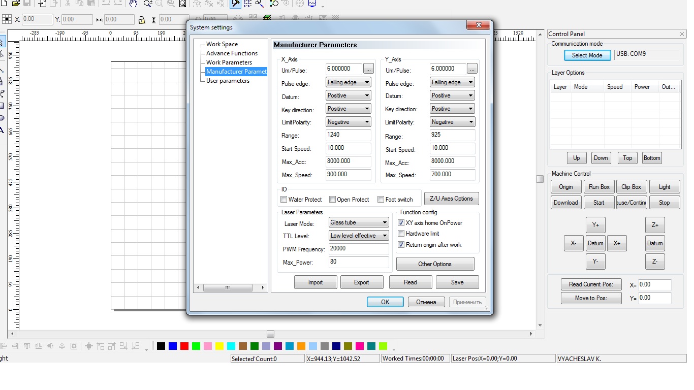

Какие движки и драйвера стоят на этом станке(характеристики)?
И еще вопрос можно скриншот "железячных" настроек в laserCad сделать? (ускорения, скорости осей и т.д.)Хочу со своими сравнить.
Мне почему то показалось, что у меня тяжелая ось Х получилась, а тут скорости 1м/с...

Как-то я прозевал крайний вопрос в своей теме ......
движки LEADSHINE 3-phase 573S15 1.5nm 5.2A
драйвера- 3nd583
настройки.jpg (3829 просмотров) <a class='original' href='./download/file.php?id=39949&mode=view' target=_blank>Загрузить оригинал (254.22 КБ)</a>
скорости перемещений занизил в угоду пущей надежности работы........

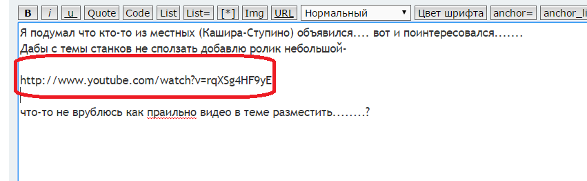

Дабы с темы станков не сползать добавлю ролик небольшой-
http://www.youtube.com/watch?v=rqXSg4HF9yE
что-то не врублюсь как праильно видео в теме разместить........?

niksooon писал(а):что-то не врублюсь как праильно видео в теме разместить........?
подправил.
Нужно так:
123.png (3802 просмотра) <a class='original' href='./download/file.php?id=39951&mode=view' target=_blank>Загрузить оригинал (19.95 КБ)</a>
