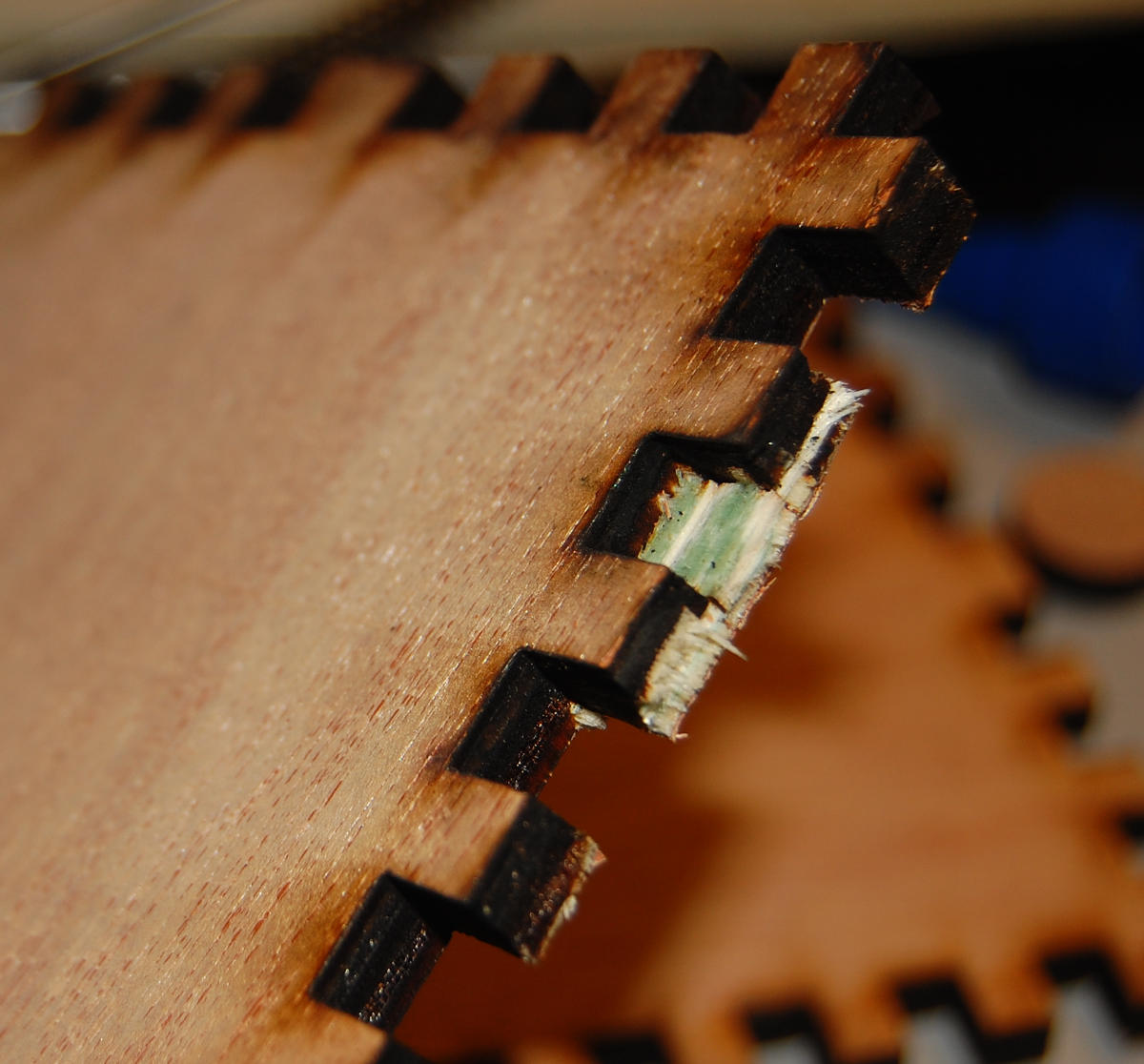

кто нибудь умеет хорошо резать фанеру 8 мм?

хорошо режет?
сегодня резал какую-то русскую, 8 мм, березовая сорт 1 Ш2
периодически не прорезает и увеличение мощности/уменьшение скорости не помогает. внутри какое-то зеленое дерево?
что это?
может, китайскую попробовать?
но там, говорят, формальдегида полно.

не прорезает на 3-4 мм.
вот фото:

компрессором каким дуешь?
судя по желтизне на границе реза и большой обугливаемости - не хватает воздуха для продувки.

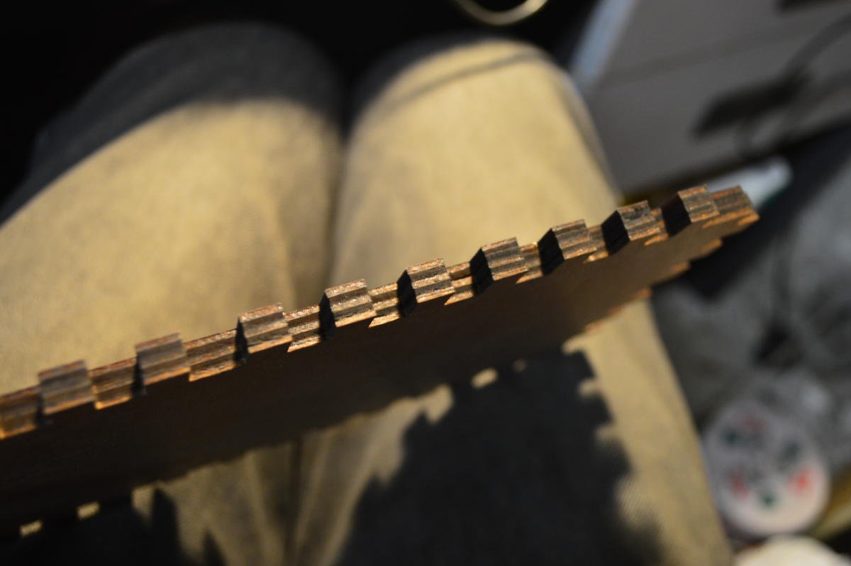

Дул двумя разными компрессорами. Но возникает пламя см 5-7 и в втягивается в отсос воздуха. А когда понижаю, пламени меньше.
А вот подуть посильнее, я не догадался.

Я дую 1,5-2 атм при резке толстой фанеры.

на копрессоре выставил 1,5 атм и дул )))) тока громко все это - часто включается

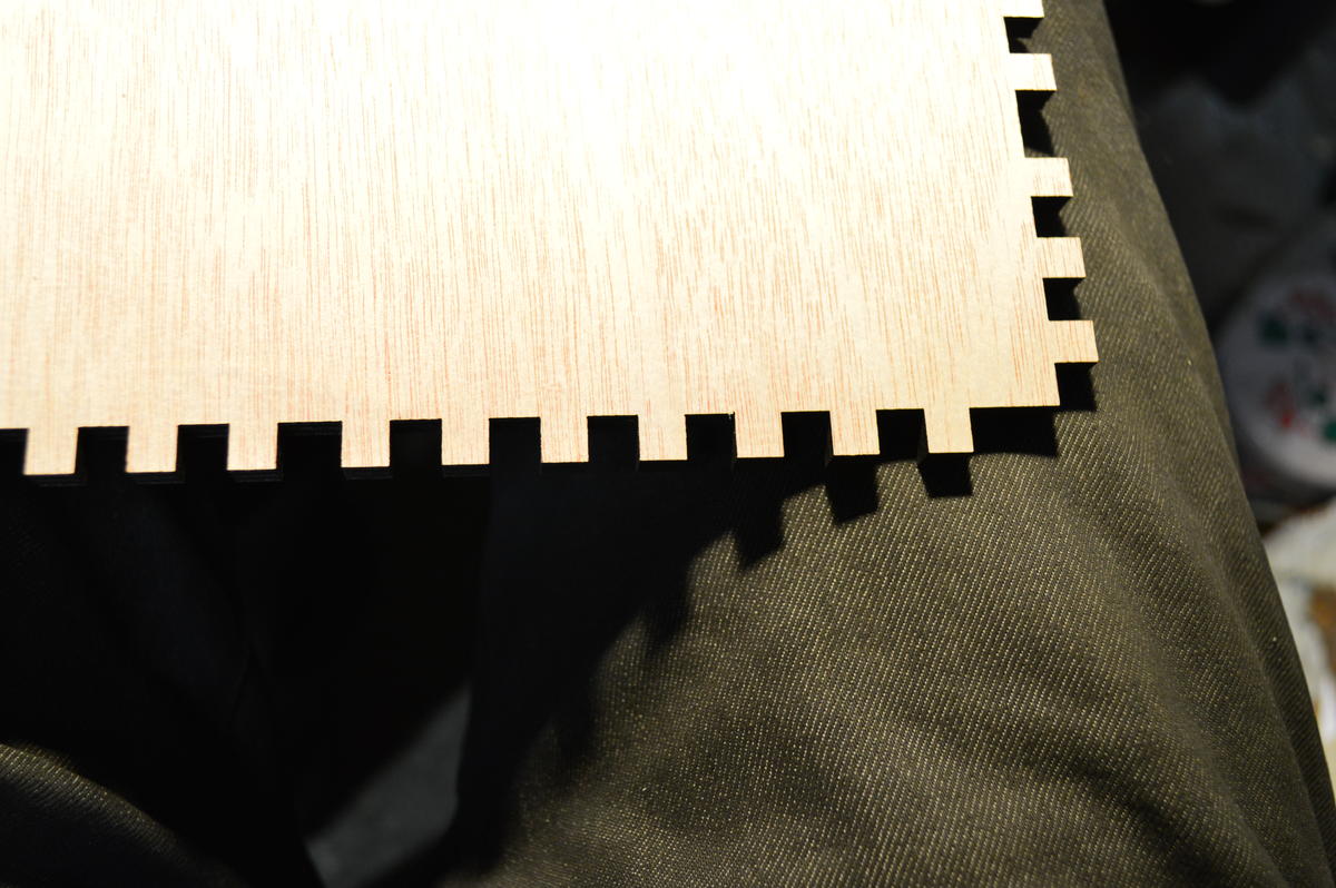

Fisher писал(а):на копрессоре выставил 1,5 атм и дул ))))
я включил маленький компрессор на полную, теперь рез - красота!
ОГРОМНОЕ тебе спасибо за дельный совет.

У кого именно? У нас диаметр сопла 3 мм вроде. Померяю точнее сегодня. На каком материале сфотографировать?

У Вас и у автора. Фото фанеры интересно. Давление кроме увеличения толщины разрезаемого материала "сдувает" сажу с реза? Рез "горелый" или просто коричневый?

На толстой фанере сажа несколько присутствует. На тонкой (6 мм и тоньше) - сажи нет. Рез ближе к светло-коричневому.

В защитных газах резать фанеру для меня нет смысла, все клиенты хотят резать подешевле. А вот отсутствие сажи на фанере до 6 мм при подаче давления это очень хорошо.

На стоковом китайском компрессоре вдоль реза наблюдалась коричневатость липкая - то-ли смола, то-ли деготь. Сейчас этого нет. Рез как сверху, так и снизу - одинаковый.
