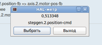

Nick писал(а):Если выскочит Joint following error, то тупо в ини поставь Ferror по оси Z по-больше.
на сколько больше? стоит еденичка
зет это же Аксис_2
0-х
1-у
2-зет
Re: EMC2 и неровная поверхность гравировки
Поставь 100 на пока, потом сделаем красиво.

все равно вылезло Joint 2 following error

даже с 1000 вылазиет
хммм странно, интерессно, а что там в положении этой оси? В пине stepgen.2.position-cmd.
Можно попробовать обмануть feed-back, но это не очень хорошо...
попробуй убрать вот эту строчку
net zpos-fb stepgen.2.position-fb => axis.2.motor-pos-fb
и сделать вменсто нее
net zpos-cmd => axis.2.motor-pos-fb

Nick писал(а):хммм странно, интерессно, а что там в положении этой оси? В пине stepgen.2.position-cmd.
Screenshot-2.png (4109 просмотров) <a class='original' href='./download/file.php?id=3953&mode=view' target=_blank>Загрузить оригинал (13.33 КБ)</a>
в момент ошибки
пробовал первую строчку комментил
вторую добавлял - нет изменений в зет (в коноли энебл в 1 ставил)
а как ты понял, что изменений нет? В hal meter смотрел? Или на станке видно?

я станок не включаю... смысл крутить - если видно что выдает... или он может зет показывать нуль а сам менять координаты? эт ж невозможно
В том то и дело после добавления вот той строки мы обманули emc2 и он думает, что станок едет как надо...
Посмотри, что на пине stepgen.2.position-fb, там вся правда ;)

РАБОТАЕТ!!!
ЁЁЁЁЁЕЕЕЕЕ
Причем станок думает что он в нуле а двигается по зет немного...
Шикарно!!!!!!!!!
Ник, размер моего уважения не помещается в мою комнату - осталось доделать красивые кнопочки
и чтобы иксы не слетали =))))
пс. http://cnc-club.ru/forum/viewtopic.php? ... 209#p15209
Работает, это хорошо, но работает оно плохо. Самое плохое, что "мы обманули EMC2" и теперь он не знает, где находится ось на самом деле.
Сейчас задумался, и похоже без специальной кинематики сделать чтобы работало правильно не выйдет.
По упрощению работы, тебе нужен Gкод такого типа:
