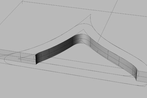

А чем плох такой вариант:
Сначала проходим контур с оффсетом -2D цилиндром:
0001.png (7775 просмотров) <a class='original' href='./download/file.php?id=251&mode=view' target=_blank>Загрузить оригинал (21.94 КБ)</a>
Потом уточняем границу конусом:
0002.png (7775 просмотров) <a class='original' href='./download/file.php?id=252&mode=view' target=_blank>Загрузить оригинал (24.92 КБ)</a>
Потом рисуем угол - конусом по центру угла постепенно поднимаясь:
0003.png (7775 просмотров) <a class='original' href='./download/file.php?id=253&mode=view' target=_blank>Загрузить оригинал (32.03 КБ)</a>
На картинке видна грань при обработке угла, но ее быть не должно (это дефект рендера)
Нужно: Диаметр конуса >=d, глубина >= d*tg(угла наклона конуса).
Плюсы: не будет дефектов, плавные переходы граней.

Основная проблема в том, что НЕ ВСЕГДА(!) нужна фаска на основной рабочей длине контура детали!! Если возможно - надо перейти в ICQ/skype. Читайте Л.С.

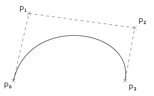

Подправил один баг и вот что на данный момент получилось :) :

Нас интересуют "треугольники" AOB. Путь GO от красной конической фрезы 3. В точке G заглубление максимально (визуально красная линия повторяет контур BO примерно от точки D). Отступ |BO,G|=d конической фрезы 3. На отрезке DO заглубление спадает до нуля (в т. O).
Сиреневая траектория CD - примерный путь цилиндрической фрезы 2 с шариком на конце (скруглённой).

для углов образованных прямой и дугой, или двумя дугами:
строим окружность в любом месте между двумя линиями образующими угол, далее по трём точкам (вершина угла, центр окружности и угол предыдущего пути) строим кривую. это будет путь, как минимум очень близкий к нужному. карту высот строим градиентом, т.е. с указанным пользователем шагом считаем диаметр окружности вписанной между двумя стенками контура с центром на средней линии в точке шага.
если подумать то и построение пути для сложно изогнутых перешейков и концов контура осуществляется аналогично.
на картинке:
синий: начальный контур.
толстый зелёный: пути инструментов.
красный штрих-пунктир: контур того что получится при проходе инструмента 1 по пути 1.
синий штрих: путь инструмента для выборки угла.

gcode_engraving_0004.png (7718 просмотров) <a class='original' href='./download/file.php?id=268&mode=view' target=_blank>Загрузить оригинал (69.38 КБ)</a>
Две части кривой ОТ и ОВ, каждая задана несколькими сегментами.
Сегмент задается параметрически следующей формулой:
Пусть мы находимся в точке B1.
1. Мы знаем, что точка G1 лежит на нормали к кривой ВО в точке В1.
2. Мы знаем, что точка G1 лежит на нормали к кривой ТО, но не знаем где находится точка Т1
3. Мы не знаем расстояние от точки B1 до G1.
Для вычисления точки G1 нужно составить систему и решить ее.
Итак, первые два уравнения задают нормаль к ВО в точке В1:
x = x1+t1*dx
y = y1+t1*dy
dx,dy это значения производных в точке В1, их знаем
Еще два уравнения задают нормаль в производной точке TO
x = x2+t2*dx2
y = y2+t2*dy2
dx2 = 3*ax* t3^2 + 2*bx*t3 +cx
dy2 = 3*ay* t3^2 + 2*by*t3 +cy
ax,bx,cx,ay,by,cy - параметры задающие кривую, их знаем
и еще одно уравнение, задает равное расстояние |G1B1| и |G2B2|:
(B1.x - x)**2 + (B1.y - y)**2 = (ax*t3**3 + bx*t3**2 + cx*t3 + ex - x)**2 + (ay*t3**3 + by*t3**2 + cy*t3 + ey - y)**2
ax,bx,cx,ex,ay,by,cy,ey - параметры задающие кривую, их знаем.
Если решить эту систему относительно t1,t2,t3 найдем точку G1.
