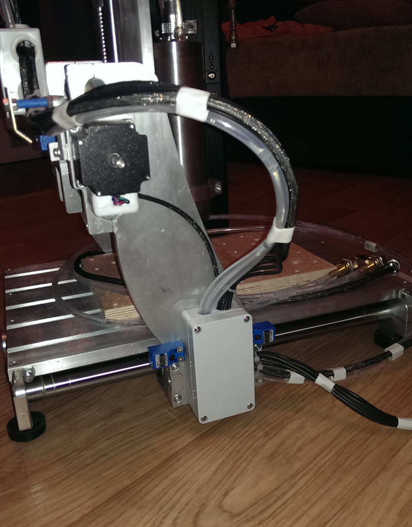

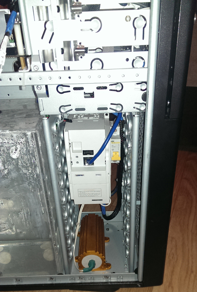

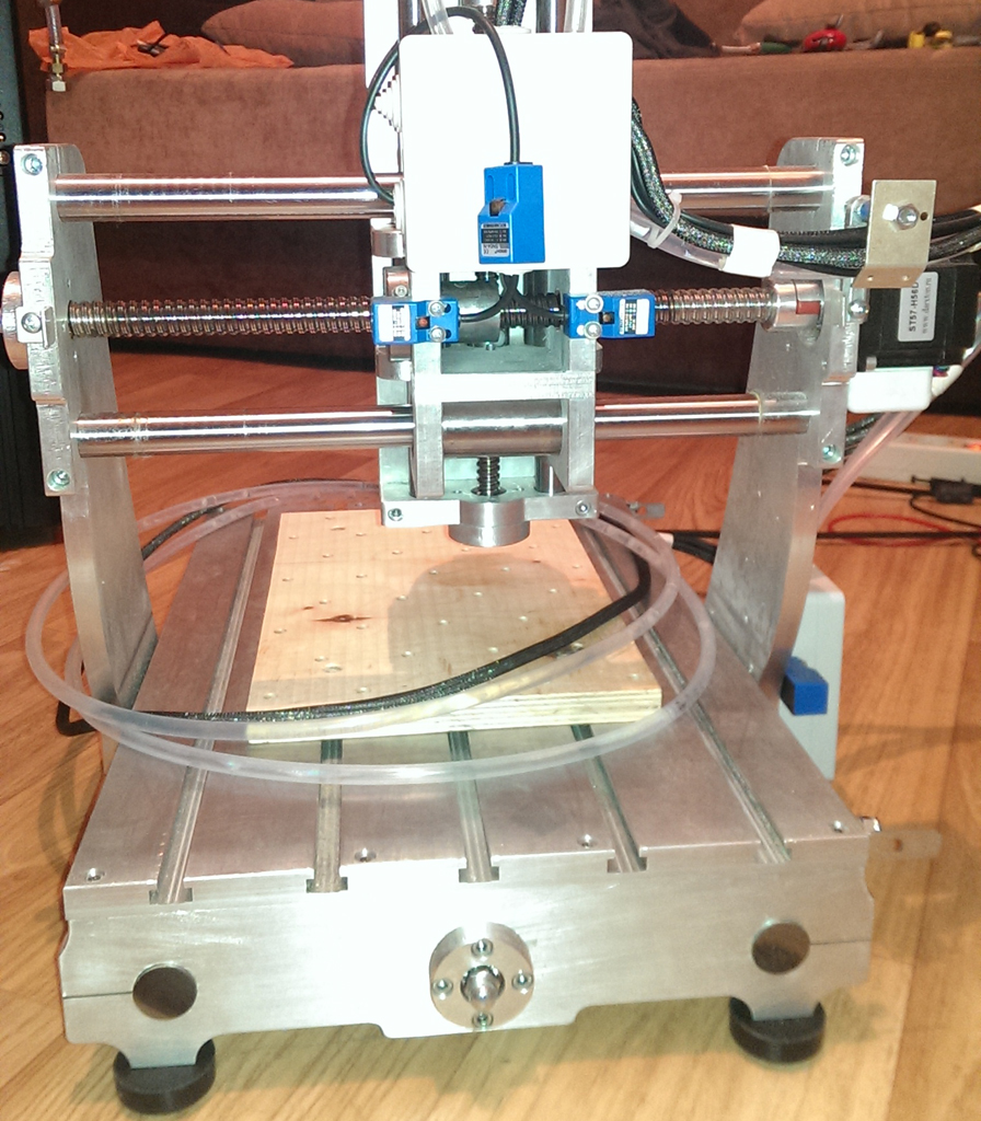

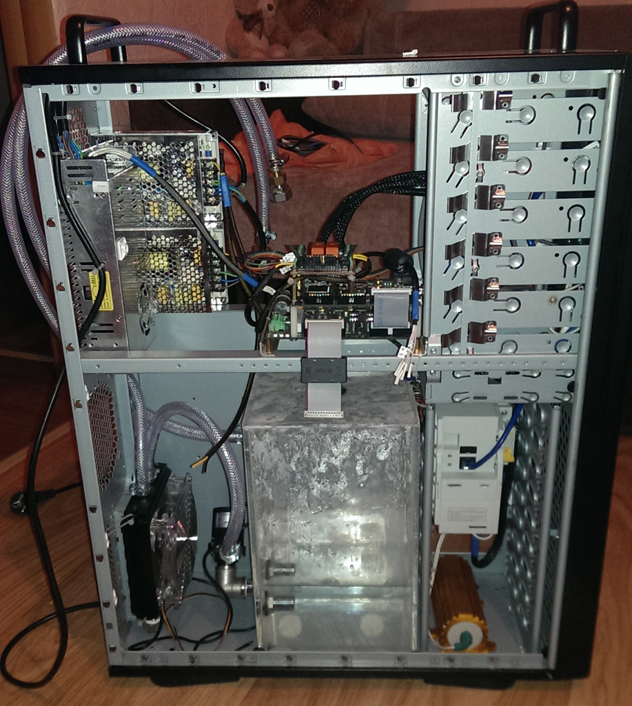

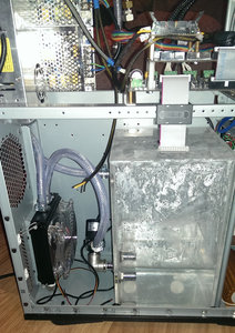

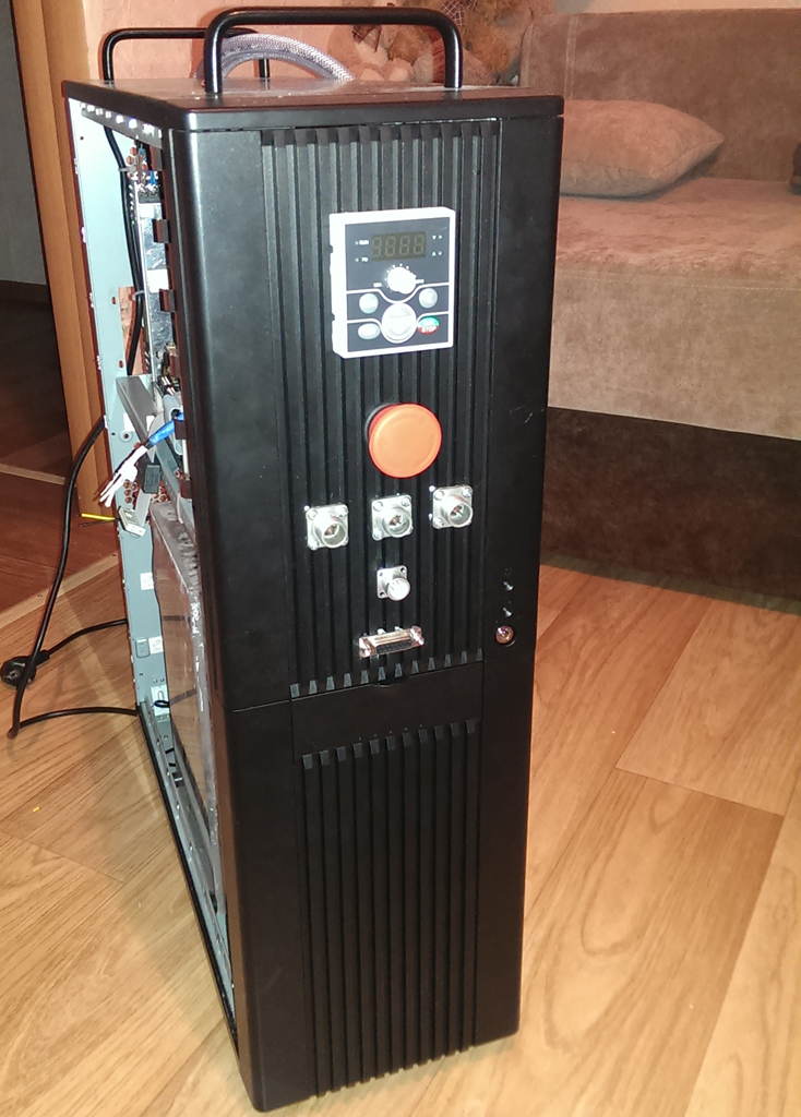

Доброго дня форумчане, вот хочу поделиться успехами и утратами так сказать :D Поставил новый шпиндель, всю электронику и охлаждение разместил в системнике. На станок наконец-то прикрутил концевики. На последних фото загубленные 5 часов работы и кусок текстолита - не верно выставил центрирующие отверстия :evil: Да после проксона пилить на этом шпинделе просто сказка :good:

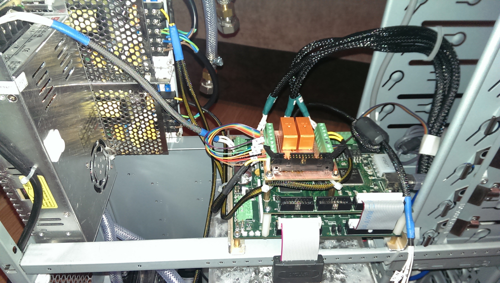

Фото электроники (сделал плату для подключения концевиков, управления шпинделя и помпы охлаждения - верхняя "полка этажерки" :hehehe: ):
pic_1.jpg (4412 просмотров) <a class='original' href='./download/file.php?id=37043&mode=view' target=_blank>Загрузить оригинал (491.14 КБ)</a>

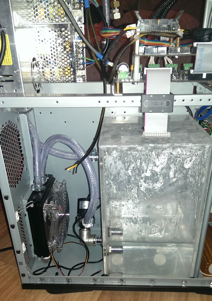

Бочек с дистиллированной водой, помпа и радиатор охлаждения:
pic_3.jpg (4412 просмотров) <a class='original' href='./download/file.php?id=37045&mode=view' target=_blank>Загрузить оригинал (587.42 КБ)</a>
Частотник:
pic_4.jpg (4412 просмотров) <a class='original' href='./download/file.php?id=37046&mode=view' target=_blank>Загрузить оригинал (466.64 КБ)</a>
Морда лица:
pic_5.jpg (4412 просмотров) <a class='original' href='./download/file.php?id=37047&mode=view' target=_blank>Загрузить оригинал (470.08 КБ)</a>

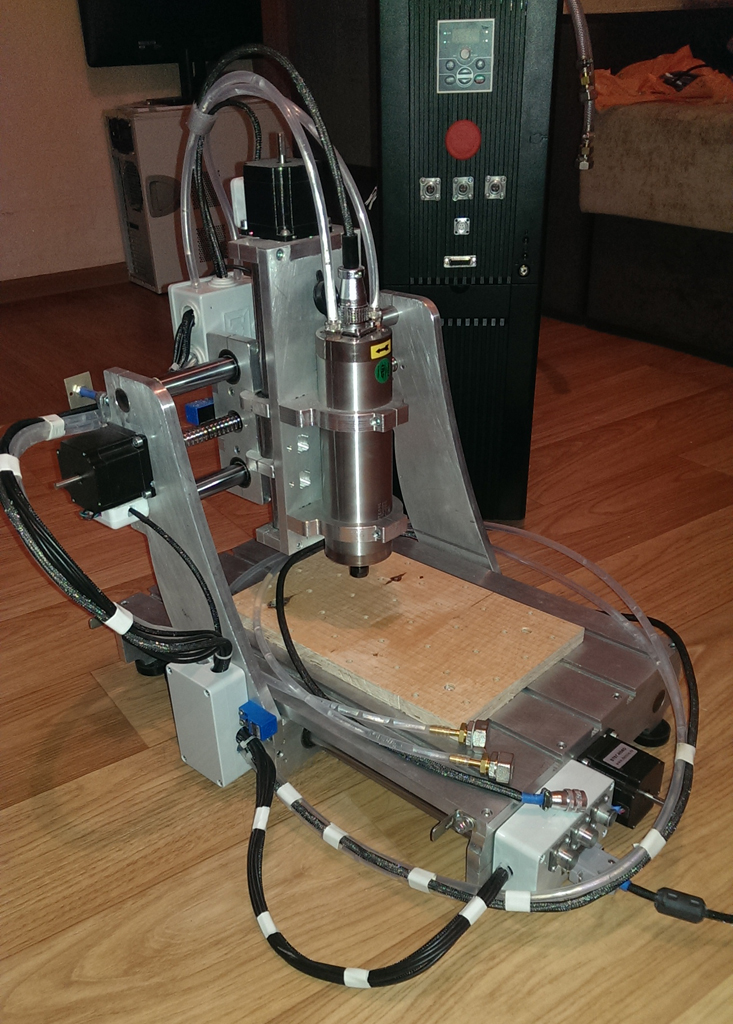

Станок, концевики по Y (по Z еще не прикрутил):
pic_6.jpg (4412 просмотров) <a class='original' href='./download/file.php?id=37048&mode=view' target=_blank>Загрузить оригинал (599.47 КБ)</a>
Станок, концевики по X:
pic_7.jpg (4412 просмотров) <a class='original' href='./download/file.php?id=37049&mode=view' target=_blank>Загрузить оригинал (483.69 КБ)</a>

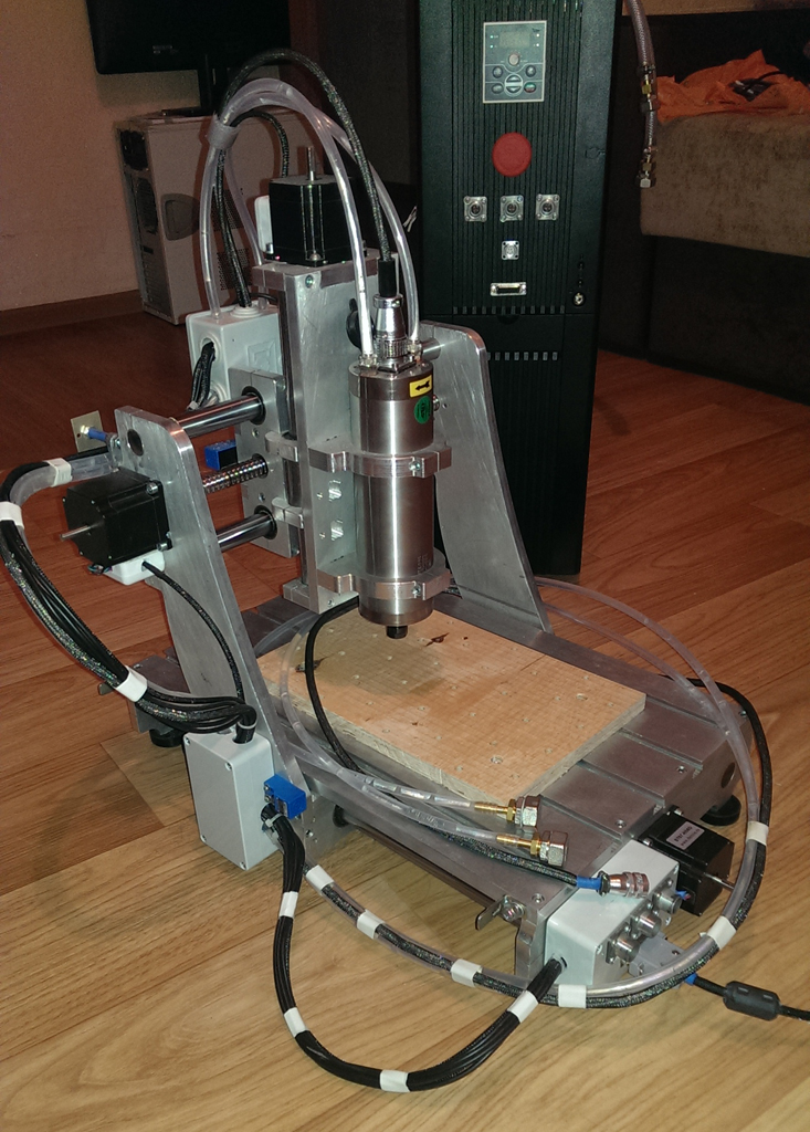

Общий вид собственно как получилось:
pic_8.jpg (4412 просмотров) <a class='original' href='./download/file.php?id=37050&mode=view' target=_blank>Загрузить оригинал (525.35 КБ)</a>

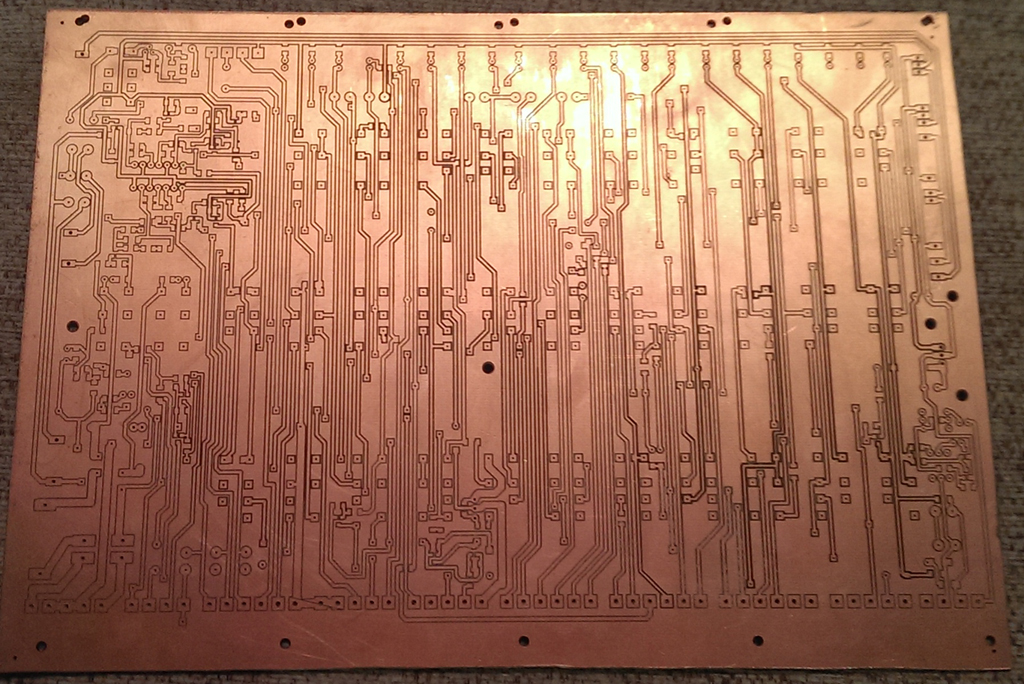

Пильнул первую сторону - все нормуль...

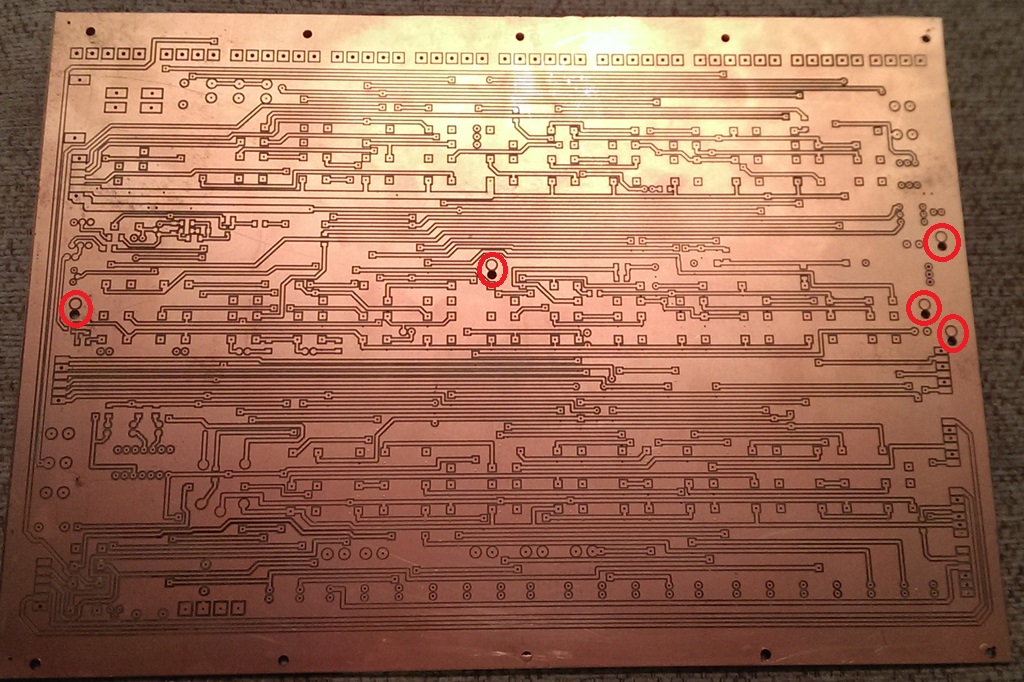

Пильнул вторую и тут привет :cry:
plata_2.jpg (4412 просмотров) <a class='original' href='./download/file.php?id=37052&mode=view' target=_blank>Загрузить оригинал (282.7 КБ)</a>
Re: Вектроник (Vektronik) А4 (сборка, наладка, замеры)
AlexNikov писал(а): Пильнул вторую и тут привет :cry:
Что-то ты опять с привязкой намудрил...

Плата больше размером чем фальш-стол (размер рабочей зоны) (дорожки помещаются в зону), поэтому центрирующие решил прописать в G-коде сам. Причиной тому стало то, что Лайаут центрирующие может выставить только со смещением от краев платы. Вот тут то и вкралась ошибка...Проблему решил размещением на самой плате в Лайауте отверстий зеркально симметричных между собой по краям), на паре мелких опробовал - норм отцентрировалось. Платки меньшие размера стола получаются очень хорошо.
nERV писал(а):А в чем УП для платки готовил?
В Лайауте в PLT и потом экспорт в G-код программой StepCAM.

nERV писал(а):Кстати, под охлаждение шпинделя можно прикупить быстросъемные соединения, их довольно много предлагают всякие пневмоконторы. В чем прелесть - при разъединении глушат патрубки автоматически, вытекает всего пара капель.
А разве герметизация соединения осуществляется не за счет давления воздуха в магистрали? Не текут быстросъемники, ведь давление воды то совсем не большое?
nERV
Сообщения: 1503
Репутация: 624
Откуда: Ульяновск
Сообщение nERV »
Не, пружинками там клапана закрываются обычно.
