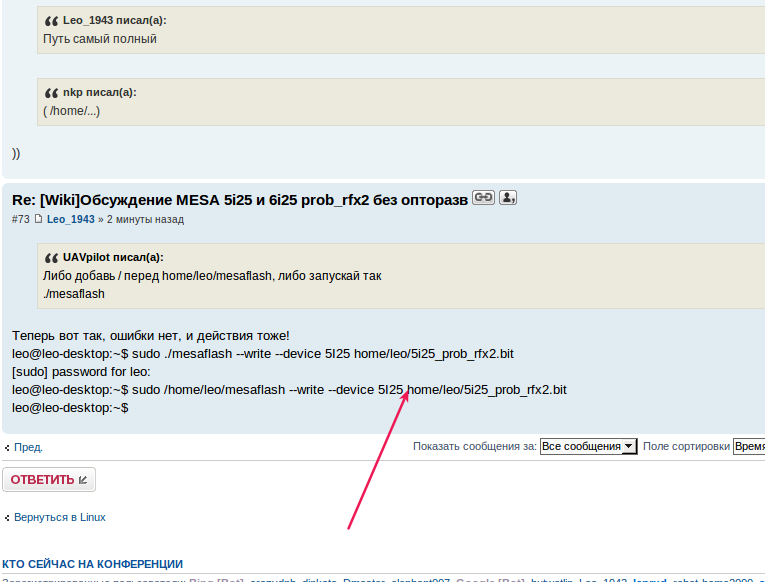

Сообщение Leo_1943 »
UAVpilot писал(а):Либо добавь / перед home/leo/mesaflash, либо запускай так
./mesaflash
Теперь вот так, ошибки нет, и действия тоже!
leo@leo-desktop:~$ sudo ./mesaflash --write --device 5I25 home/leo/5i25_prob_rfx2.bit
[sudo] password for leo:
leo@leo-desktop:~$ sudo /home/leo/mesaflash --write --device 5I25 home/leo/5i25_prob_rfx2.bit
leo@leo-desktop:~$

попробуй еще сюда:

Re: [Wiki]Обсуждение MESA 5i25 и 6i25 prob_rfx2 без опторазв
UAVpilot писал(а):P.S. Всётаки при пользовании линуксами желательно не как в венде сразу начинать тыкать мышом во всё подряд, а почитать для начала хотя-бы про азы: имена файлов, пути, типовые команды - много времени сэкономите своего и не только...
Я и не говорю, что я линукс хорошо знаю! Я электронщик и только полгода его изучаю!
Теперь вот так!
leo@leo-desktop:~$ sudo /home/leo/mesaflash --write --device 5I25 /home/leo/5i25_prob_rfx2.bit
leo@leo-desktop:~$

так что пишет:
$ sudo /home/leo/mesaflash --write /home/leo/5i25_prob_rfx2.bit --device 5I25
