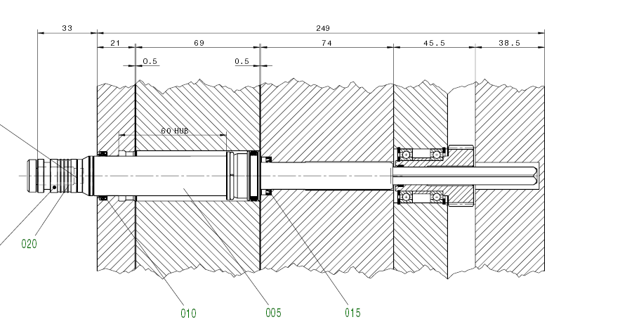

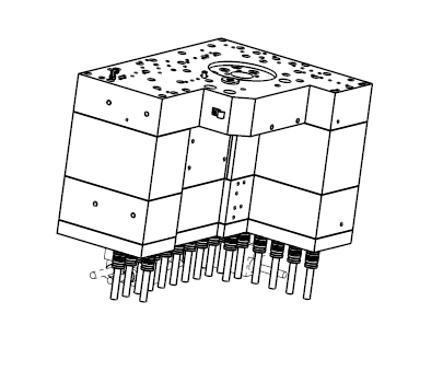

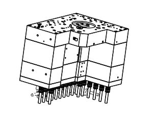

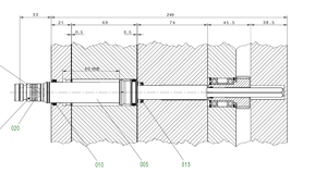

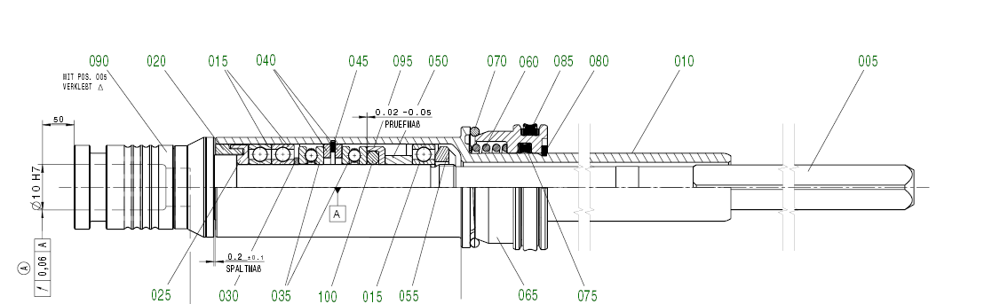

1240 писал(а):Это изготовление под заказ?
Нет это сверлильные шпиндели по пласти на обрабатывающих центрах.
Мы пробовали слепить такое на коленке не вышло(((
голова.png (2048 просмотров) <a class='original' href='./download/file.php?id=30258&mode=view' target=_blank>Загрузить оригинал (23.26 КБ)</a>
шпиндель.png (2048 просмотров) <a class='original' href='./download/file.php?id=30259&mode=view' target=_blank>Загрузить оригинал (42.74 КБ)</a>
шпиндель2.png (2048 просмотров) <a class='original' href='./download/file.php?id=30260&mode=view' target=_blank>Загрузить оригинал (42.25 КБ)</a>

Если в курсе подскажите: Сколько будет стоить одна сверлильная голова (шаг между отверстиями 50мм)?
Меня больше всего во всех проектах подводили те вещи, которые делал на заказ.
Такие вещи нужно заказывать в местах, где дают гарантии. Ну и толкового инженера подписать под разработку. И думаю что на таких штуках ну совершенно не стоит экономить. Станок будет делать деньги, и если он в одином числе на предприятии, то от его надежности будет зависеть много.
Кто-то из местных у нас делает трехшпиндельные головки по 12-15к.
Если не заморачиваться с выдвижением шпинделей, то думаю что довольно дешево обойдется такая сверлильная голова. Не дороже 100к, думается мне.
Как-то занимались восстановлением головы к китайскому станку с 23мя шпинделями. Новые шпинделя, новые шестерни делались на месте у знакомых металлообработчиков.По расходам вышло около 35-40к. В Вашем случае еще нужно изготовить корпус, еще тысяч в 30 будет.
Только будет нюансик, сверла будут вращаться в разные стороны. Левое-правое-левое :) Но это не та проблема, о которой стоит беспокоиться, ибо для поточного производства все равно придется покупать твердосплавные сверла, а они есть как левые, так и правые.
Ой, викешная бошка... жуть какая. Шоб поставить один вылетевший шпинделек нужно открутить полтора миллиона болтов. А вылетают они частенько.
