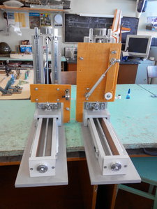

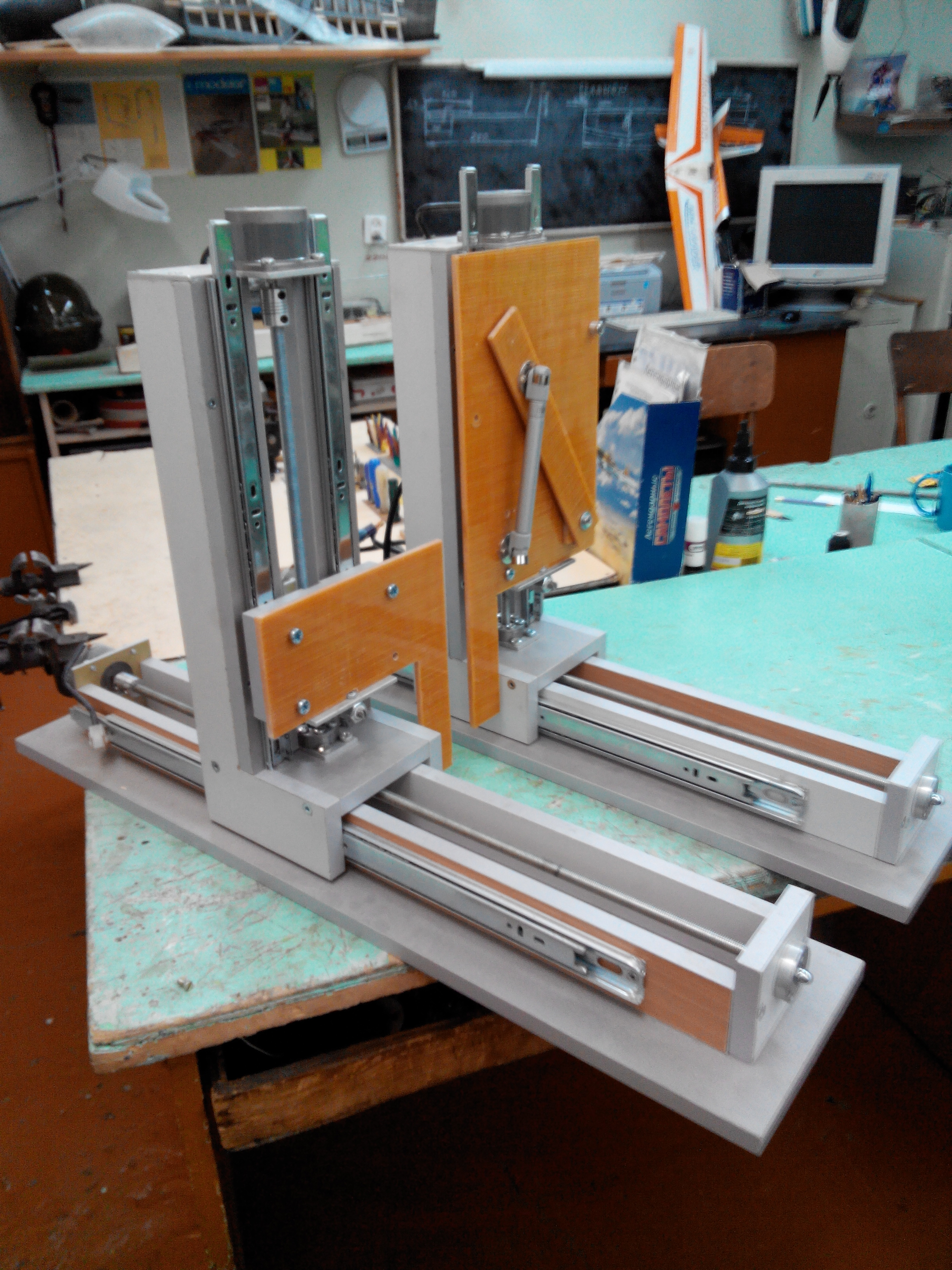

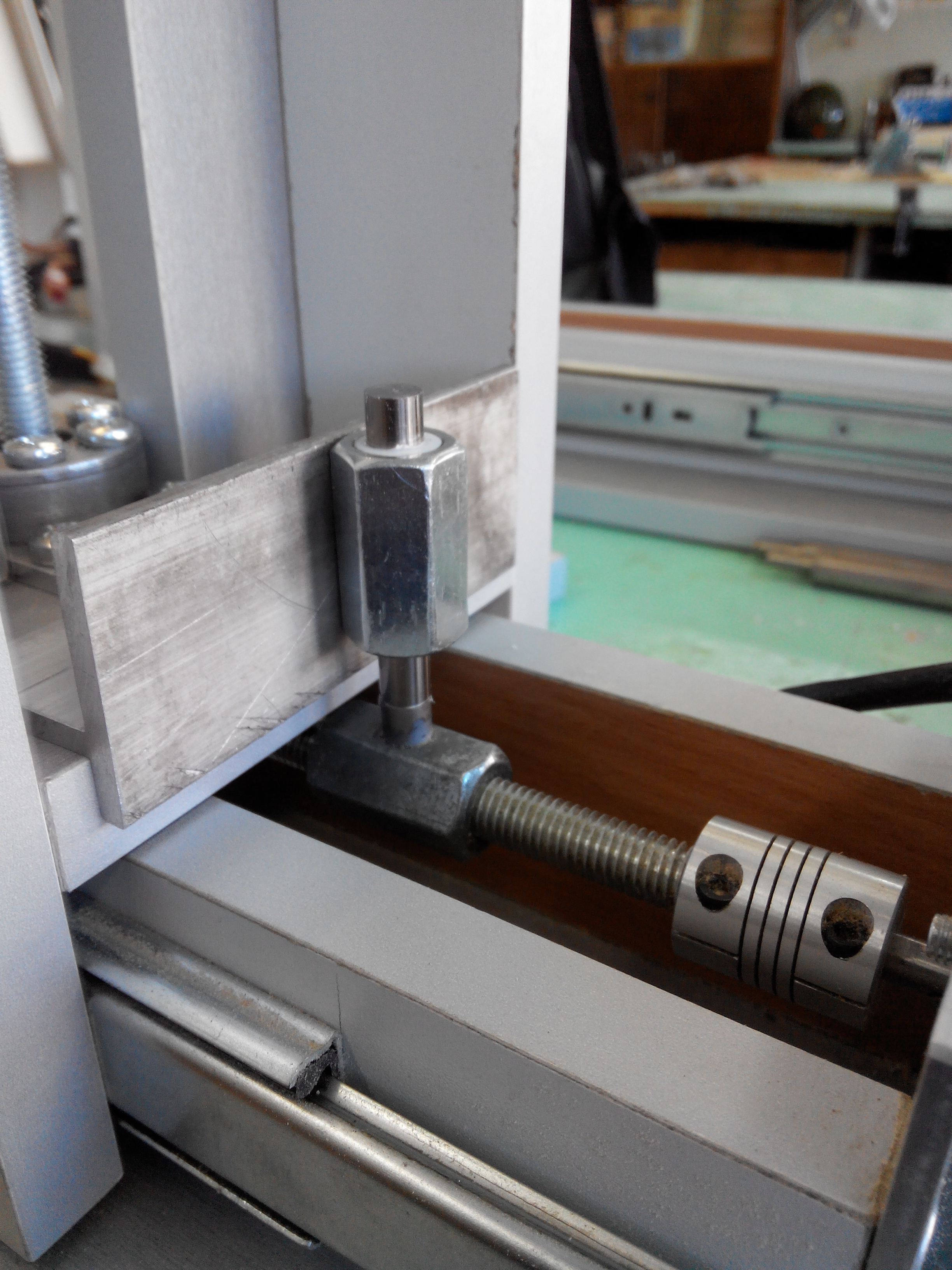

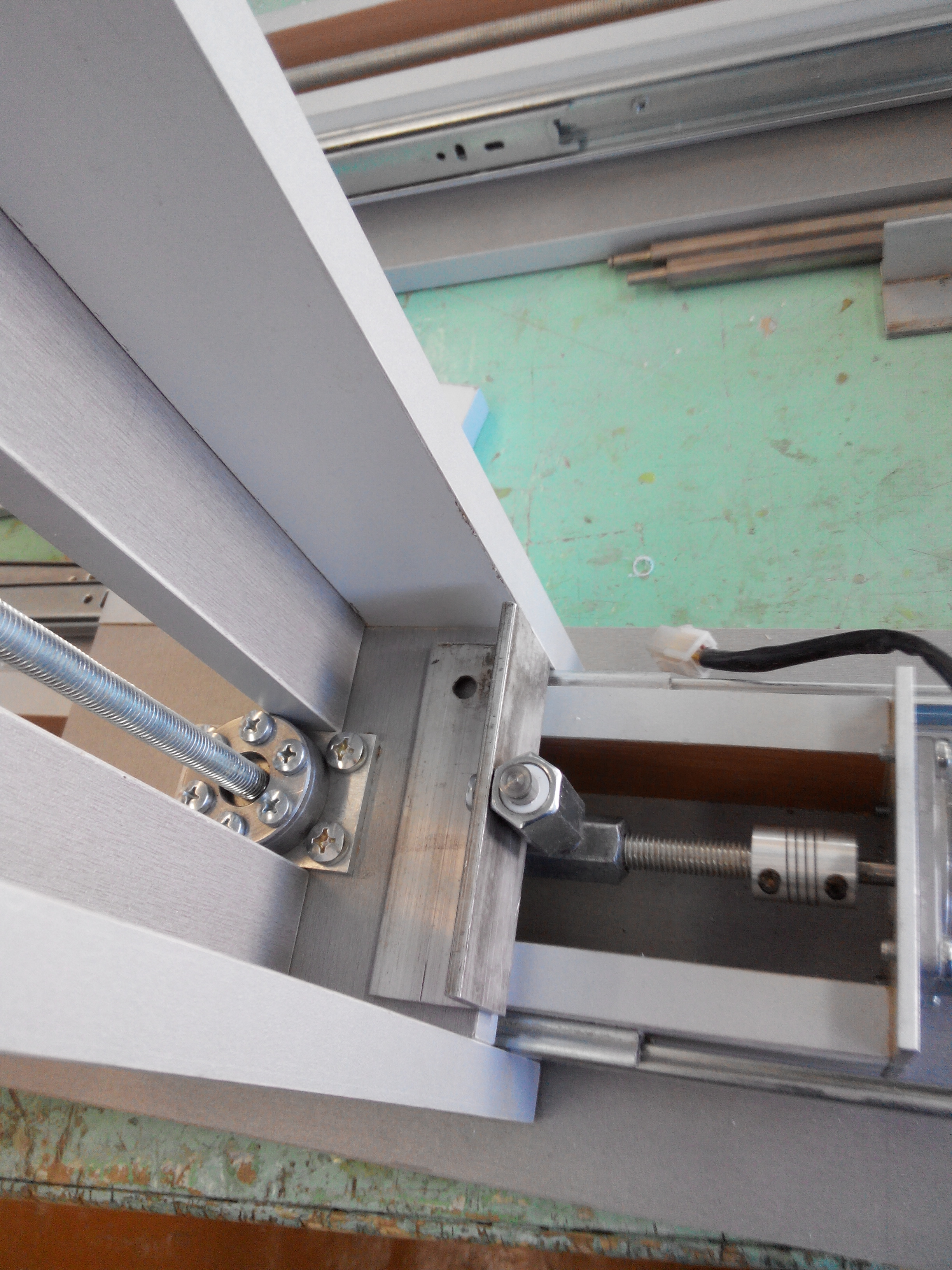

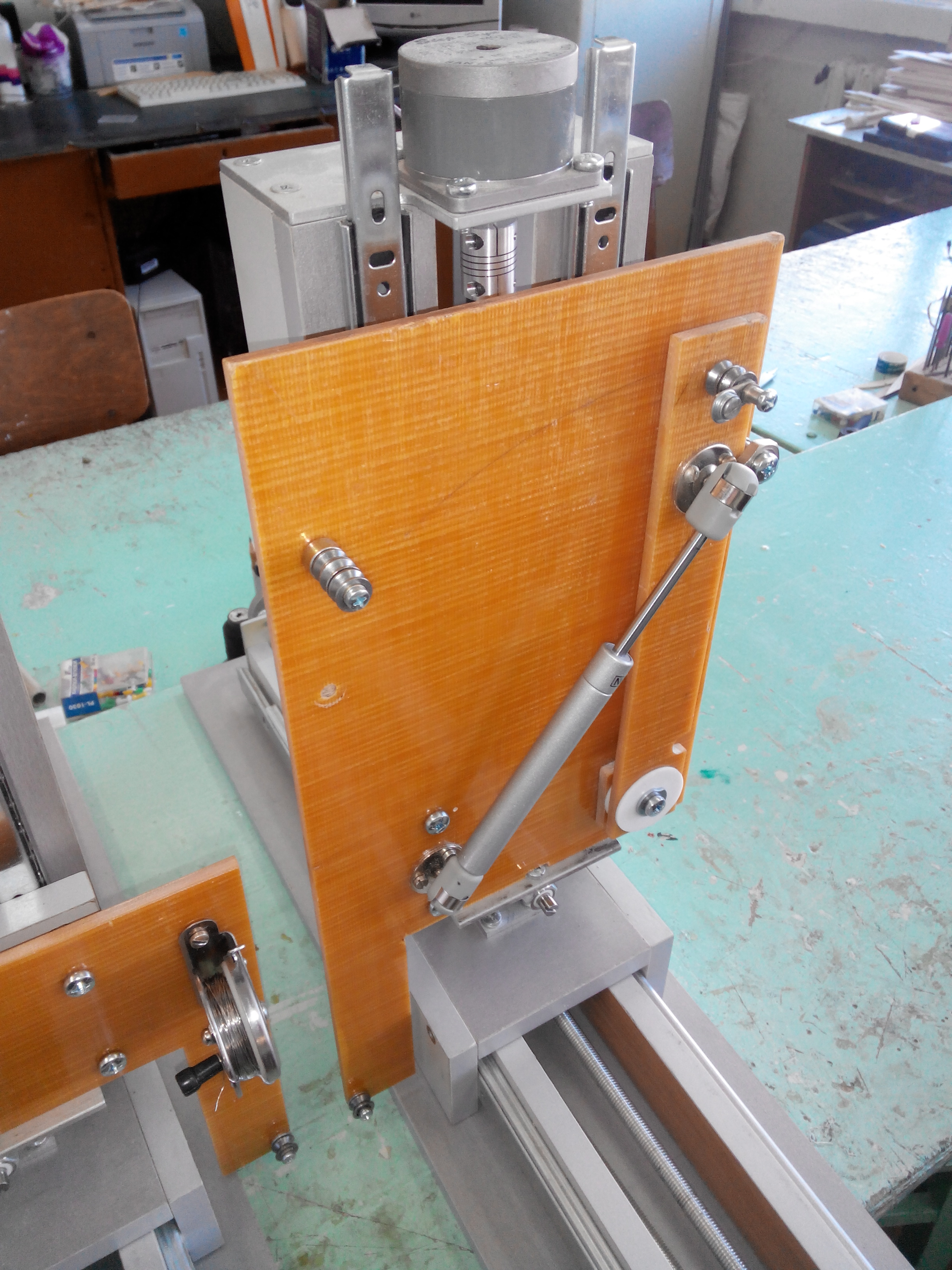

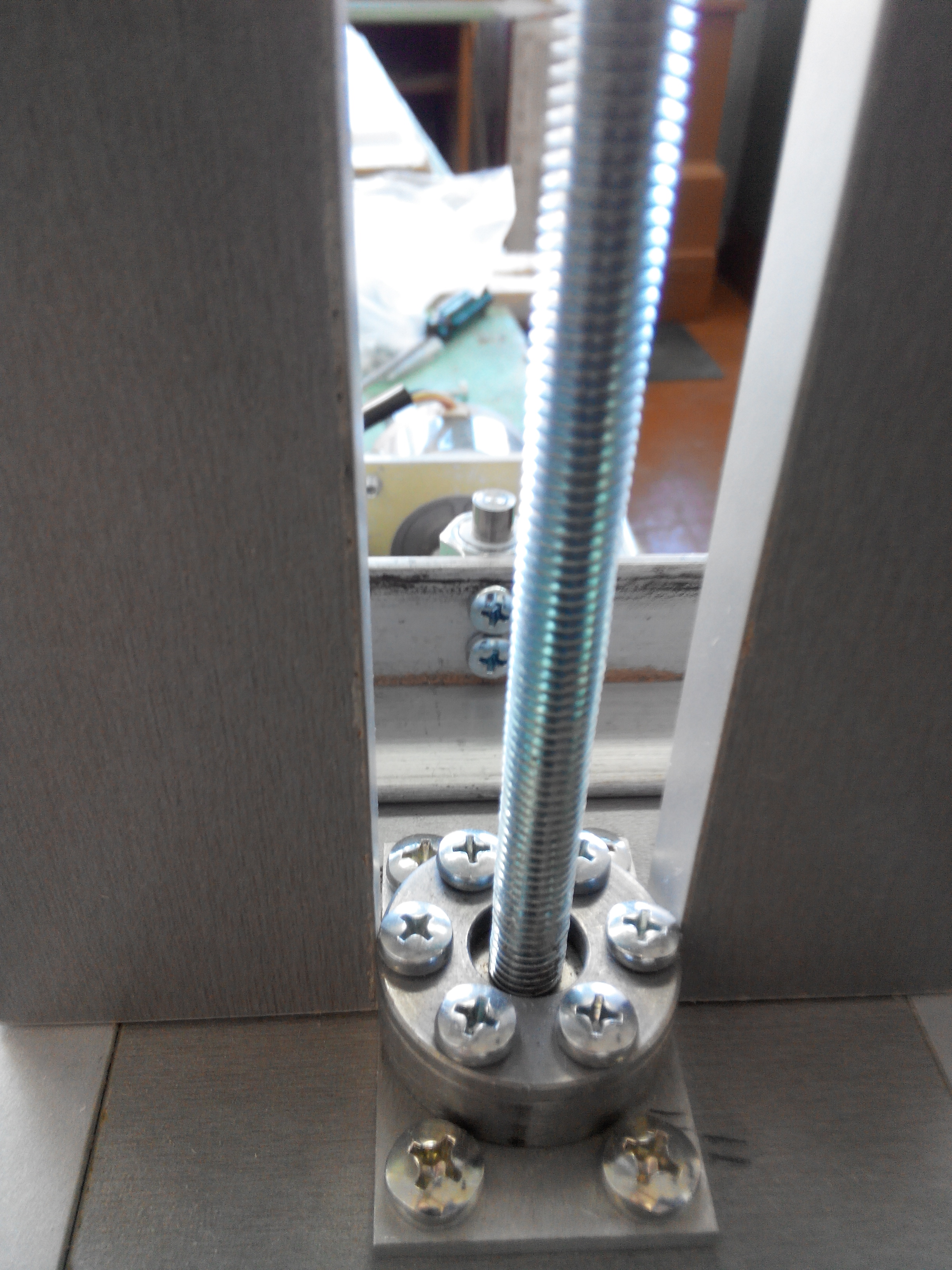

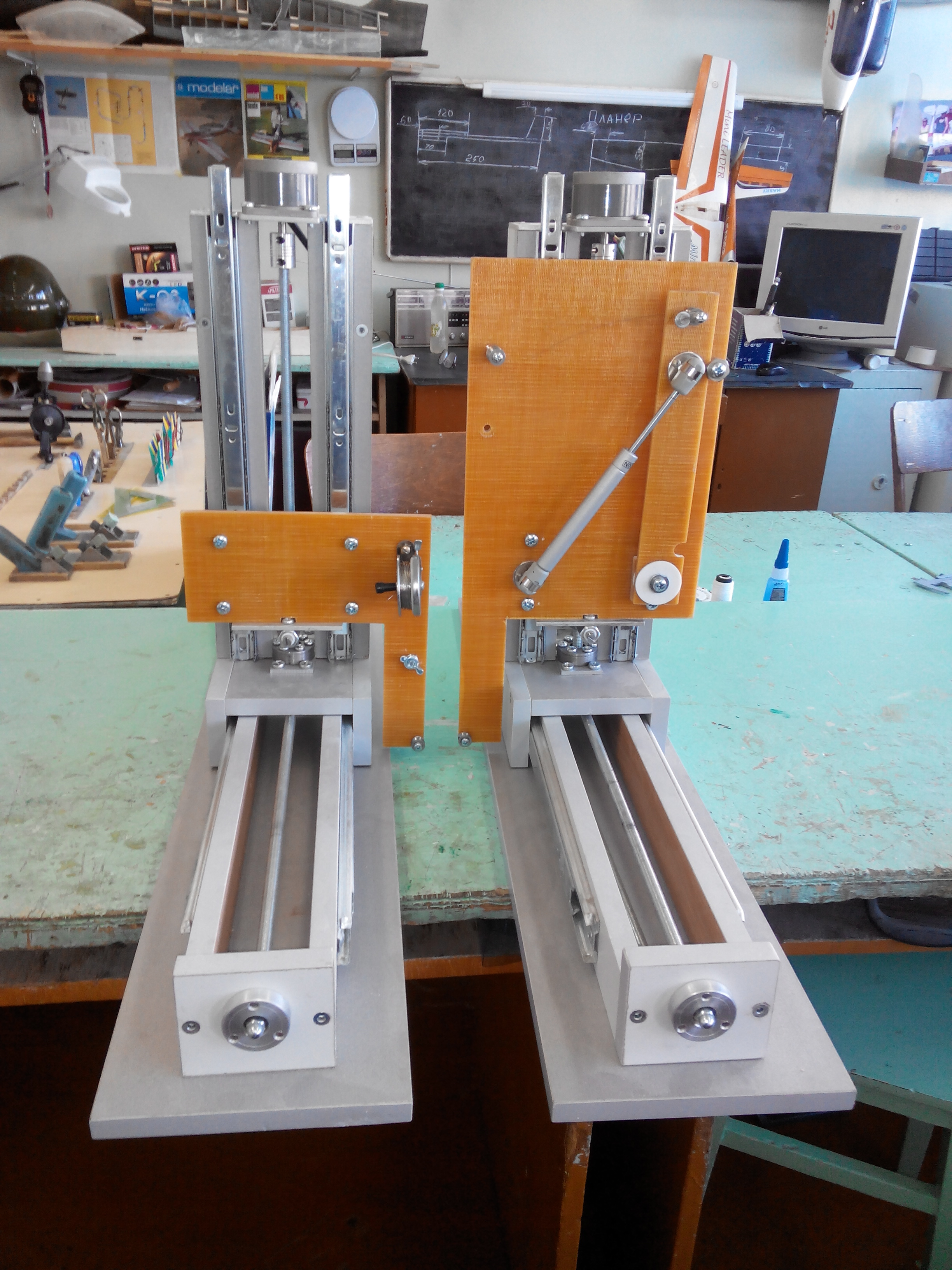

Я здесь новичок. Во мой станок на суд бывалых и почетных участников.

_taras_
Сообщения: 541
Репутация: 69
Re: Пенорезка с ЧПУ
Сообщение _taras_ »
Alex_1973!
Вы на моделке о станочке рассказывали? Как пневматика справляется с натяжением струны?
З.Ы. У меня такая же конструкция :)
Alex_1973
Сообщения: 2
Зарегистрирован: 06 ноя 2015, 18:23
Re: Пенорезка с ЧПУ
Сообщение Alex_1973 »
На 'модельке' я посмотрел идею. Далее реализация пошла применительно к своим задачам.
Пневматика справляется как мне кажется нормально. Нихром d = 0.17мм за время реза двух панелей крыла растягивает на 10мм. Хочу попробовать вольфрам.
