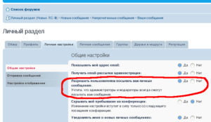

Крылатый, зачем личку блокирнул?

Fisher писал(а):Крылатый, зачем личку блокирнул?
Издеваетесь что ли? :wtf:
Я не приделах вообще. Это у вас на аватарке вообще нет значка "ЛС" , в отличии от других.
Как разблокировать?
Re: ЧПУ 4000Х2000Х1000 с нуля
Крылатый писал(а):Это у вас на аватарке вообще нет значка "ЛС" , в отличии от других.
а ты попробуй сюды нажать
Крылатый писал(а):Как разблокировать?
возможно ящик заполнен на 100% :thinking:

Крылатый писал(а):Ящик тока начал заполняться.
При отправке тебе личного сообщения пишет, что "Некоторые пользователи не могут быть добавлены, так как они отключили получение личных сообщений."

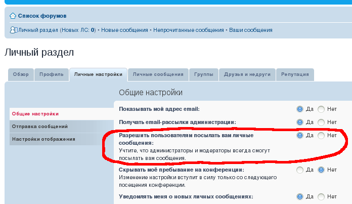

Да вроде не за что...
У него нет кнопки ЛС заметь
aftaev писал(а):у меня ушло сообщение без проблем :)
Fisher. мож он тебя в недруги записал :)
msg.png (3109 просмотров) <a class='original' href='./download/file.php?id=27161&mode=view' target=_blank>Загрузить оригинал (43.46 КБ)</a>

Действительно у меня на ЛС была галка- "НЕТ", а Афтаев в друзьях давно.
Пробуйте теперь.
