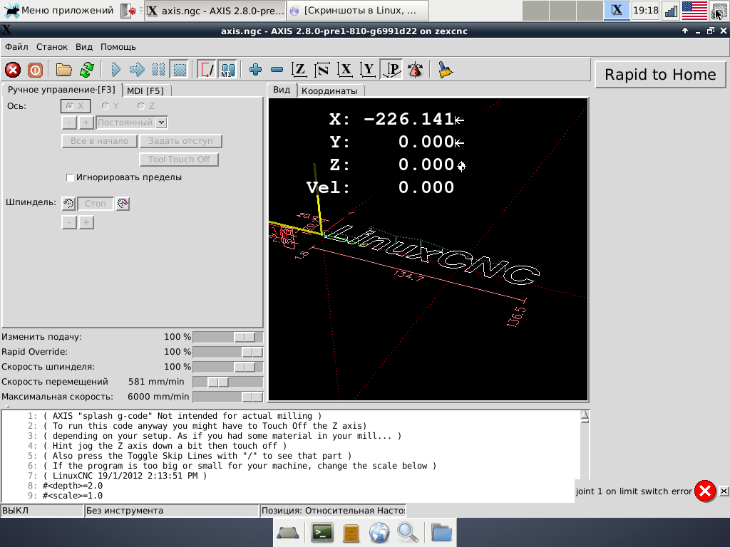

zaxar писал(а):Жму кнопку "в начало" по z хоумится нормально, по x едет к концевику - концевик срабатывает(на нем загорается светодиод) и ошибка joint 1 on limit switch error
А на оси X какая координата после всего этого?
-226

Re: Переход с МАЧ на Linux. Настройка ЕМС под 3-х осевой ста
А если попробовать захоумить только 1 ось?

Пробовал отдельно x и отдельно y - ошибка та-же :wik:
Может лимит не успевает размыкаться?
попробуй поставить
HOME_OFFSET = -10.000000

Nick писал(а):Может лимит не успевает размыкаться?
попробуй поставить
Ставил, то-же самое :wik:
А лимит и не пытается разомкнутся. Обрати внимание на скрине напротив координат X и Y появляются стрелочки, я так понимаю, что должен происходить отьезд от концевика X, но ось даже не пытается отьехать.И почему эти стрелочки появляются сразу на обеих осях? Что-то тут не то :thinking:
Может оставим эту затею? :) Для меня сейчас важнее организовать поиск 0 по Z и задержку запуска программы для разгона шпинделя.
zaxar писал(а):Обрати внимание на скрине напротив координат X и Y появляются стрелочки, я так понимаю, что должен происходить отьезд от концевика X, но ось даже не пытается отьехать.И почему эти стрелочки появляются сразу на обеих осях? Что-то тут не то
Стрелочки показывают, что ты стоишь на лимите. По двум осям, т.к. концевик на две оси.
Странно, я попробовал сделать конфигурацию через stepconf с объединенными концевиками и нулями, обнуление работает нормально.
При этом в ini нет ни home_is_shared ни ignore_limits... .
Зато в hal есть
net all-limit-home <= parport.0.pin-10-in
setp lut5.0.function 0x10000
net all-limit-home => lut5.0.in-4
net all-limit <= lut5.0.out
net homing-x <= axis.0.homing => lut5.0.in-0
net homing-y <= axis.1.homing => lut5.0.in-1
net homing-z <= axis.2.homing => lut5.0.in-2
Походу home_is_shared может не работать, может это устаревшие параметры...
Поэтому я всегда рекомендую делать рыбу через gui и дальше под себя можернизировать...

Nick писал(а):Походу home_is_shared может не работать, может это устаревшие параметры...
Получилось!!!! :good: Вот конфиг(ось Z заведена на пин 11, а оси X и Y на пин 12):
