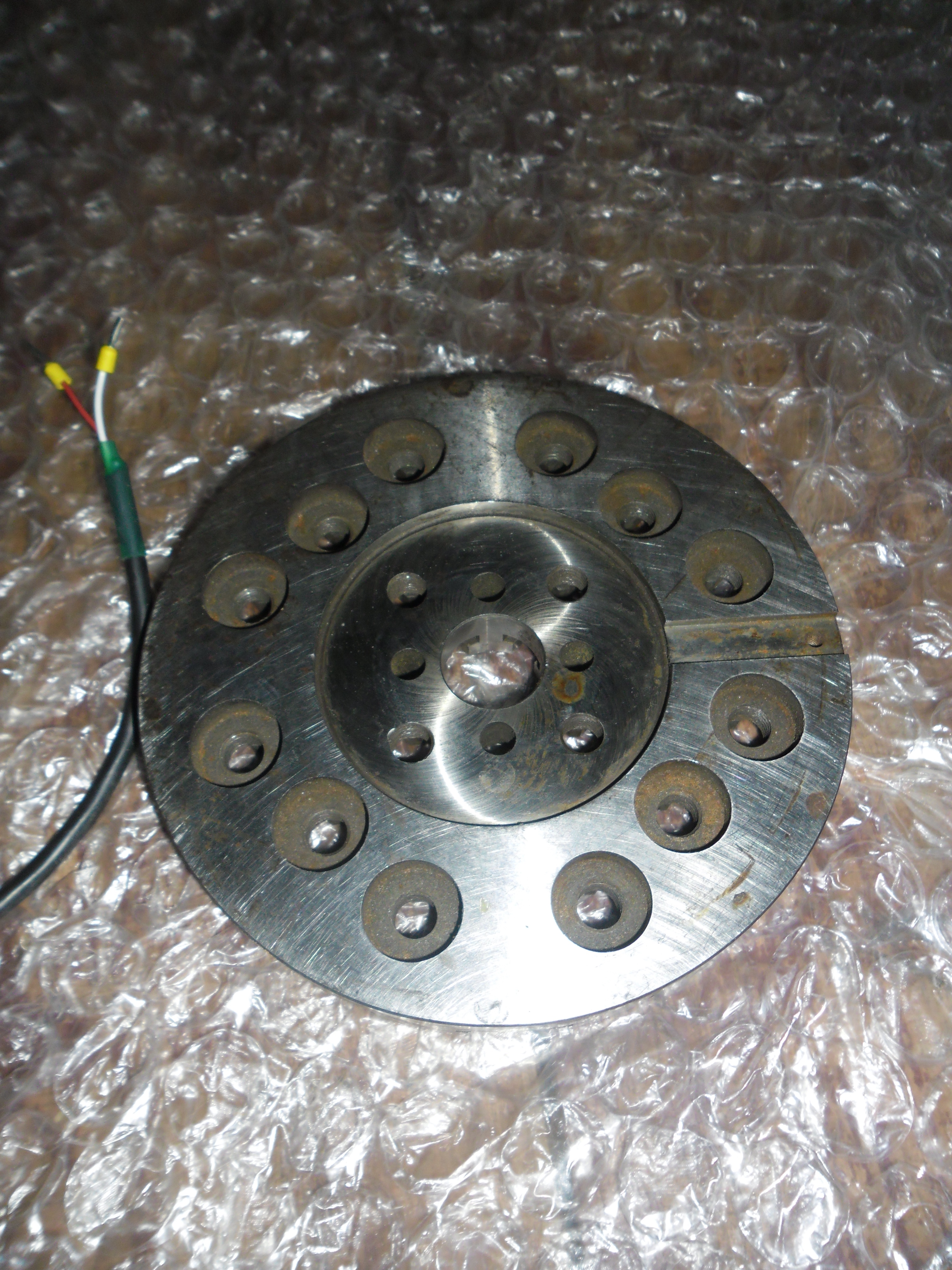

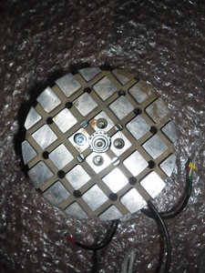

они сквозные, но в качестве базы для посадки их не используют.

понятно но думаю попробовать стоит
попрошу продавца фото обратной стороны на всякий случай

кстати на фото плита не 180 в диаметре, а 240 - уточните у него этот момент

да там у него еще один лот есть на тысчу дороже одна фотка на двоих

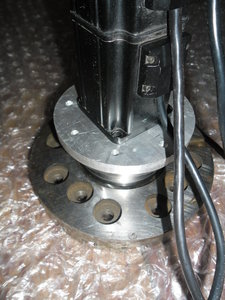

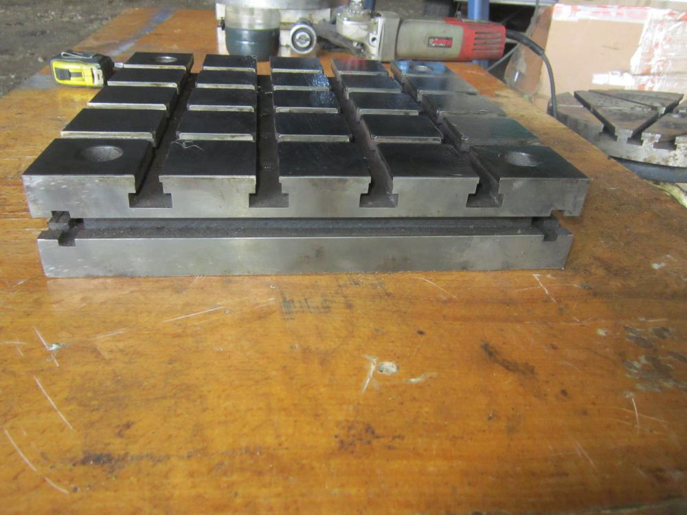

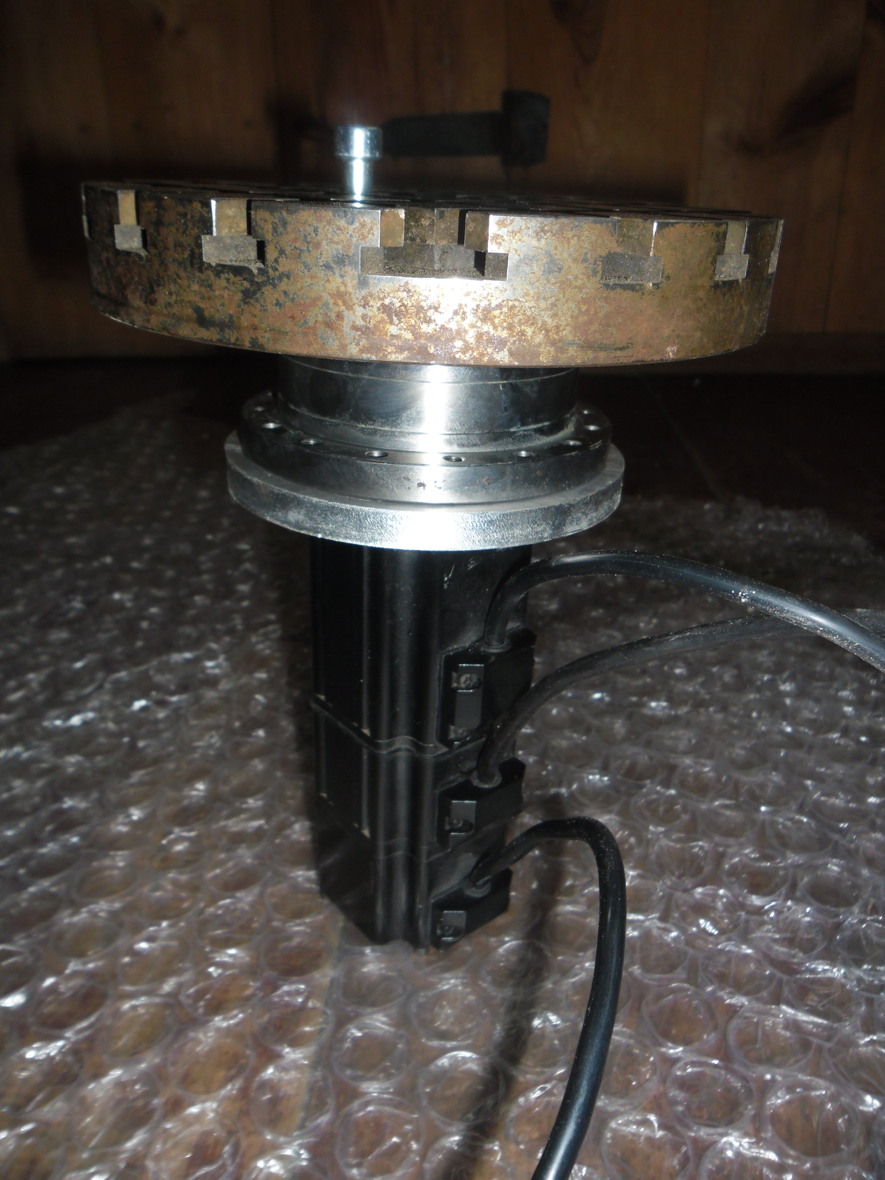

примерно такая повороточка получается
крепление думаю сделать из дюрали толщиной 50мм
в качестве горизонтального стола присмотрел плиту усп-12 300-300-60мм плита пока в пути

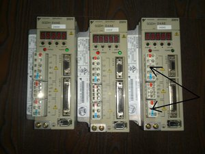

подбираю кабеля для серв
сигнальные разъемы заказал здесь http://www.zip-2002.ru/?search=scsi&page=1&k=50/
кабель для энкодеров думаю этот купить http://www.platan.ru/cgi-bin/qwery.pl/id=448547350?
есть проблема с силовыми разъемами с шагом 7.5 мм оказались редкими :wik:
и силовым кабелем мотора нашелся там же в платане http://www.platan.ru/cgi-bin/qwery.pl/id=873897519
но сечение 0.35 для мотора 400 ватт маловато наверно будет :thinking:
может можно не экранированный использовать
серва.jpg (5705 просмотров) <a class='original' href='./download/file.php?id=31433&sid=fda9bf3dcef64b20936b8fb00a9d6d09&mode=view' target=_blank>Загрузить оригинал (158.84 КБ)</a>
Re: 678 как донор чпу
vovafed писал(а):есть проблема с силовыми разъемами с шагом 7.5 мм оказались редкими
Ничего покупать не нужно. У тебя штекера то торчат походу в серве. Дерни их вверх они вылезут ;) Единственно что у тебя там нет пластикового ключика чтобы открывать клемы. Сбоку есть прорезь, надави на нее отверткой клемма откроется ;)
vovafed писал(а):но сечение 0.35 для мотора 400 ватт маловато наверно будет
в мануале написано ;)
vovafed писал(а):может можно не экранированный использовать
на подвод питания можно, к мотору желательно экран + экран прикрутить на массу (два винта в левом нижнем углу)

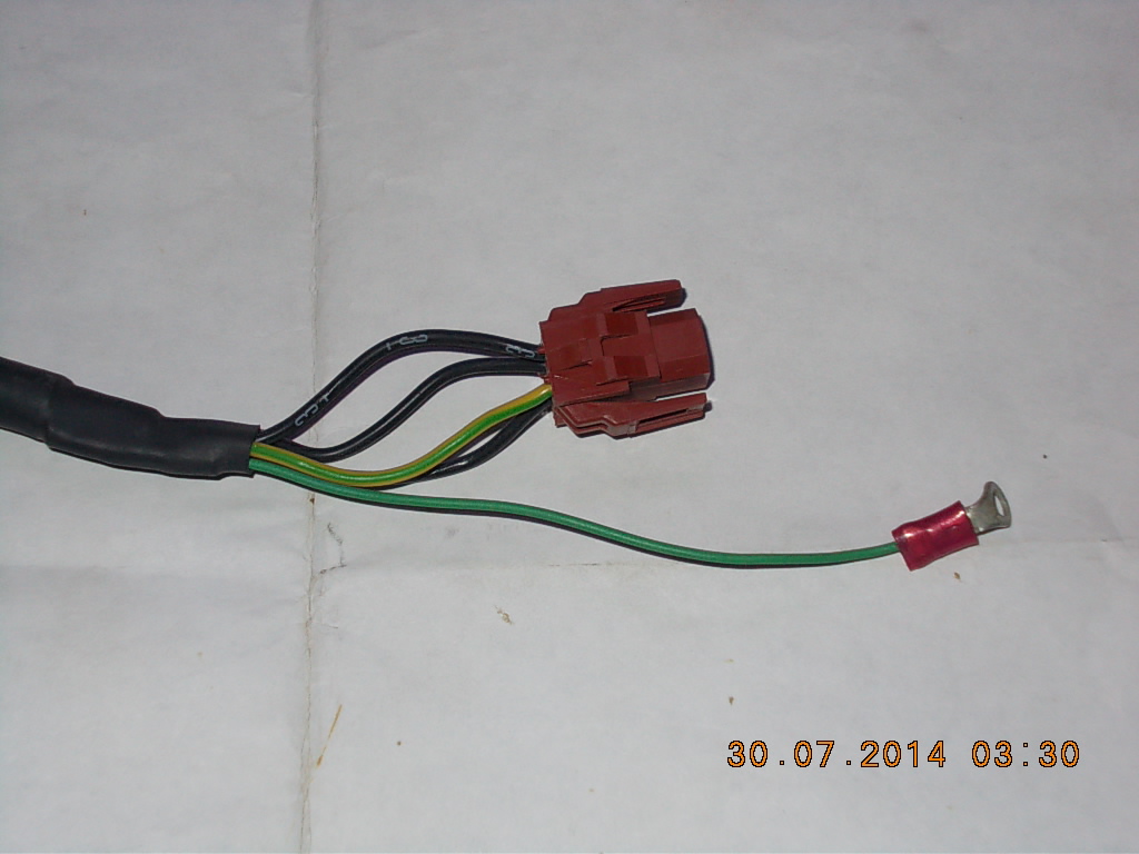

Кабель пришел вместе с Яскавой драйвом SGDH(как у автора) + мотором. Снят с японского робота весь комплект. Зеленый проводок с концевиком под винт - экран ;)
[/quote]
фото с интернета у меня их нет
на крайняк сделаю самодельные :thinking:
спасибо всем за ответы бум искать :D

aftaev писал(а):Кабель пришел вместе с Яскавой драйвом SGDH(как у автора) + мотором. Снят с японского робота весь комплект. Зеленый проводок с концевиком под винт - экран ;)
Мануал утверждает, что зелёный провод и жёлтозелёный соеденены между собой и оба имеют название "Frame Ground". Экран назывался-бы "Shield Wire".
