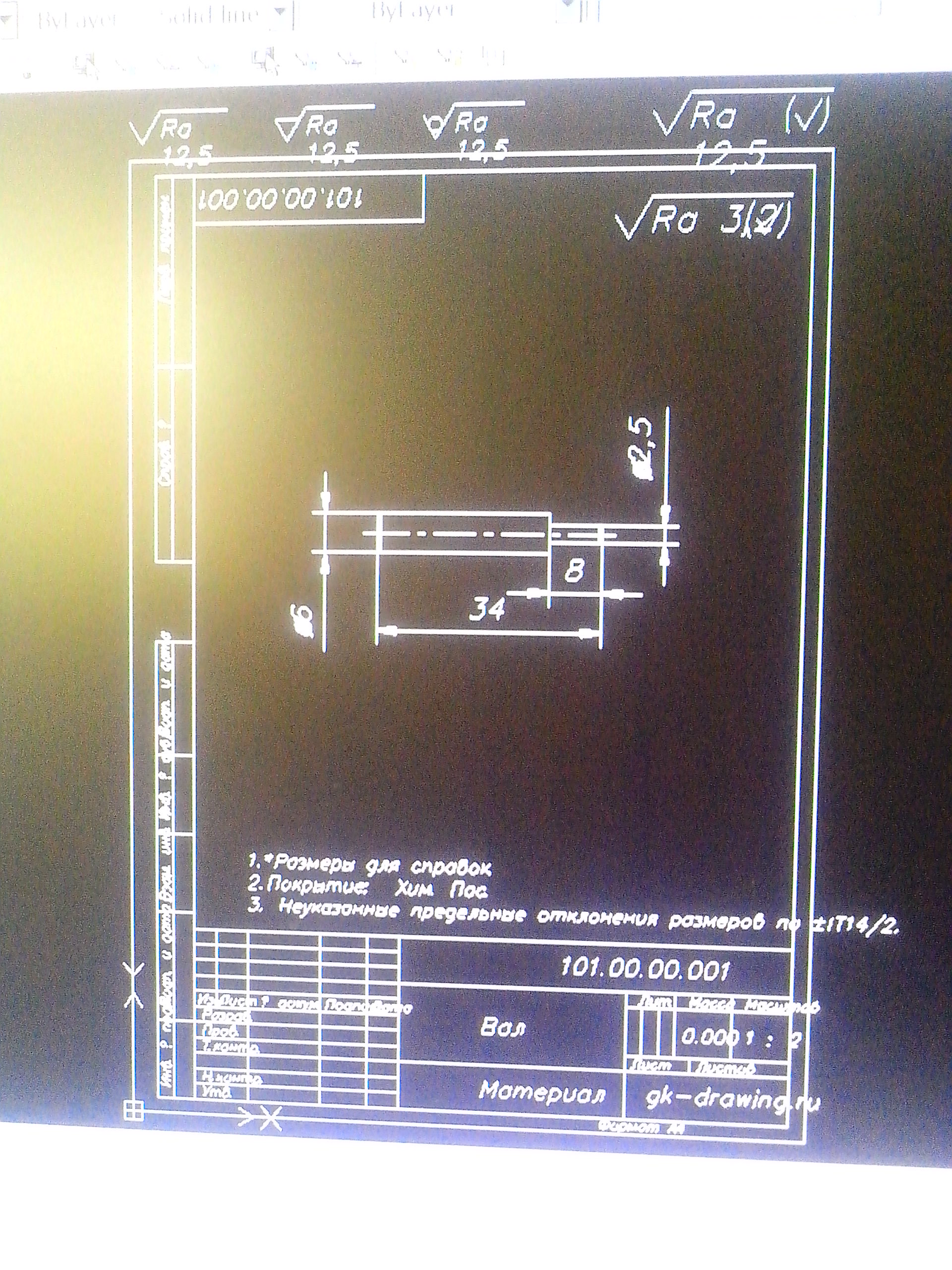

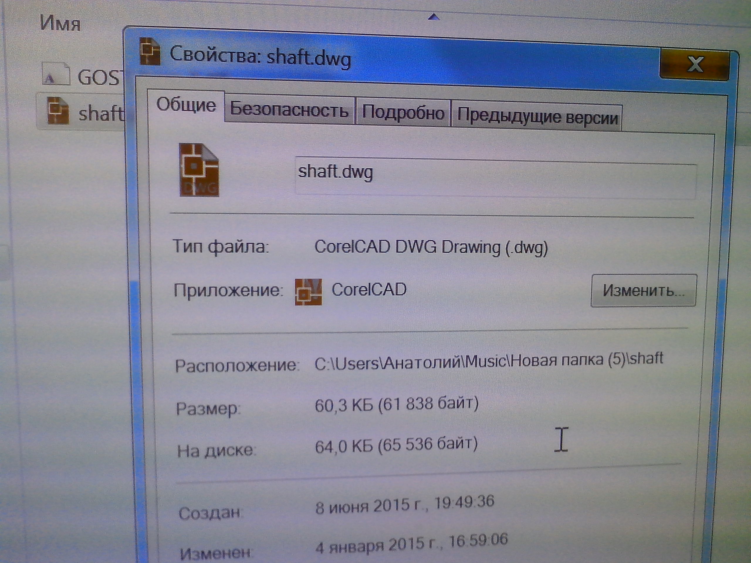

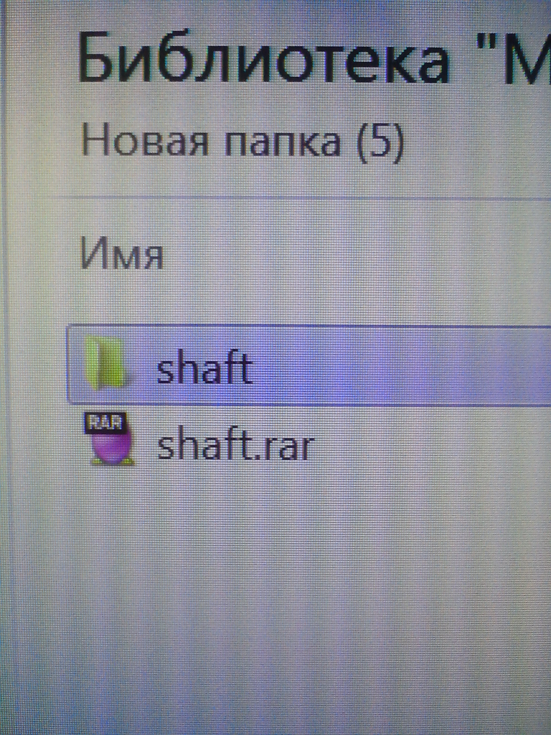

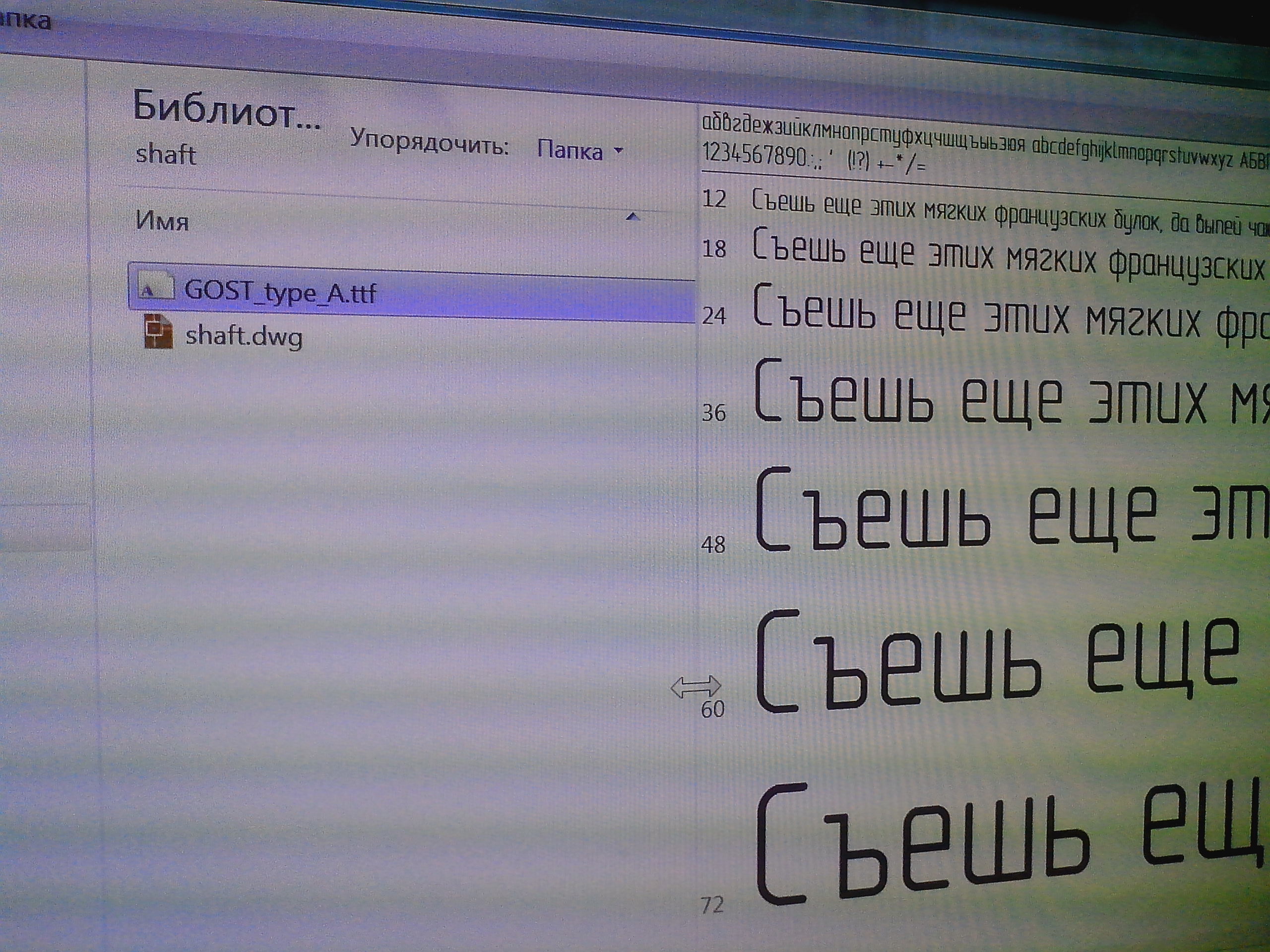

vmarkiv писал(а):По идеи это должен быть modbus ASCII modicon протокол , но в реальности не вижу чего-то подобного .
http://modbus.org/docs/PI_MBUS_300.pdf
Несмотря на наличие 3А в начале и 0D 0A в конце
я открыл этот архив с помощью 7 зип и вот что там обнаружил -
IMG_20150608_195747.jpg (3617 просмотров) <a class='original' href='./download/file.php?id=51941&mode=view' target=_blank>Загрузить оригинал (1.2 МБ)</a>
IMG_20150608_195847.jpg (3617 просмотров) <a class='original' href='./download/file.php?id=51942&mode=view' target=_blank>Загрузить оригинал (762.24 КБ)</a>
IMG_20150608_195955.jpg (3617 просмотров) <a class='original' href='./download/file.php?id=51943&mode=view' target=_blank>Загрузить оригинал (695.99 КБ)</a>
выбрался на автомате корелкад    какой то чертёж (3617 просмотров) <a class='original' href='./download/file.php?id=51944&mode=view' target=_blank>Загрузить оригинал (911.12 КБ)</a>
