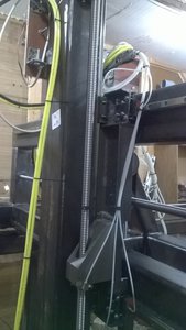

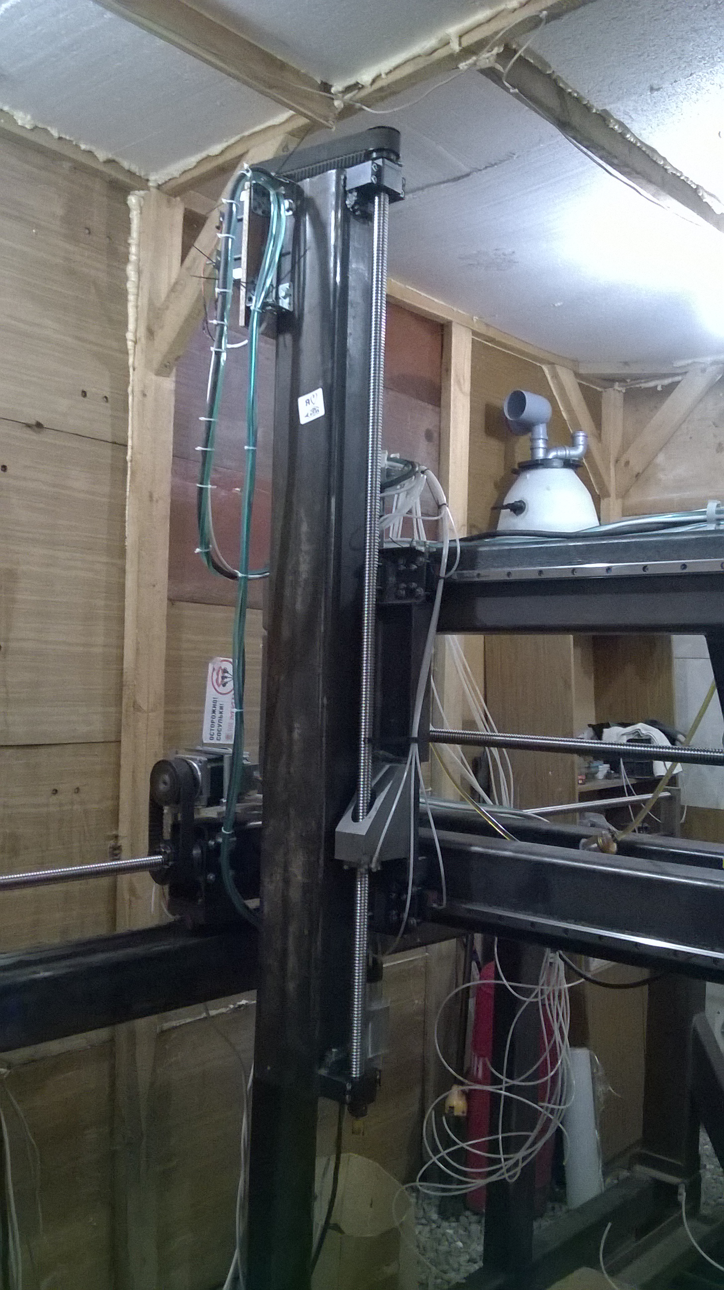

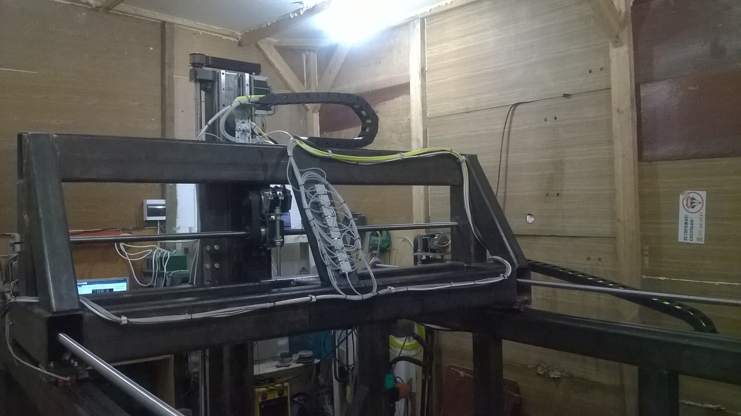

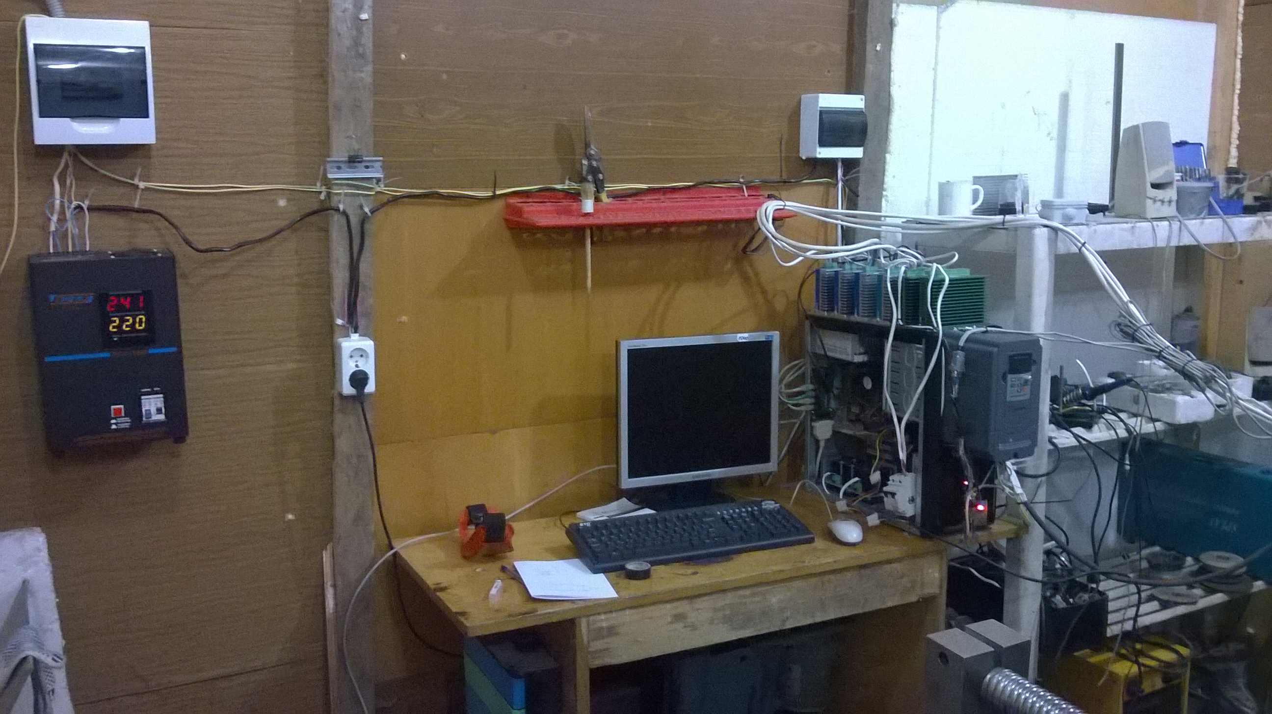

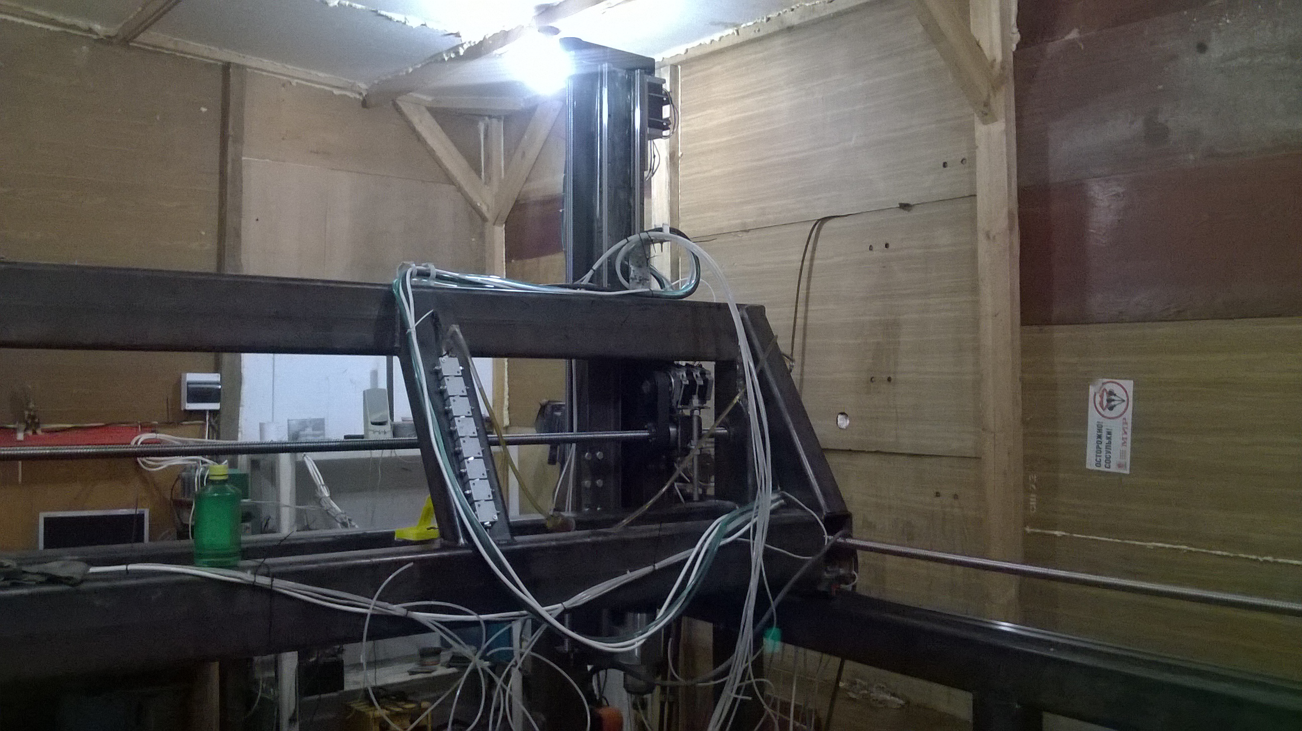

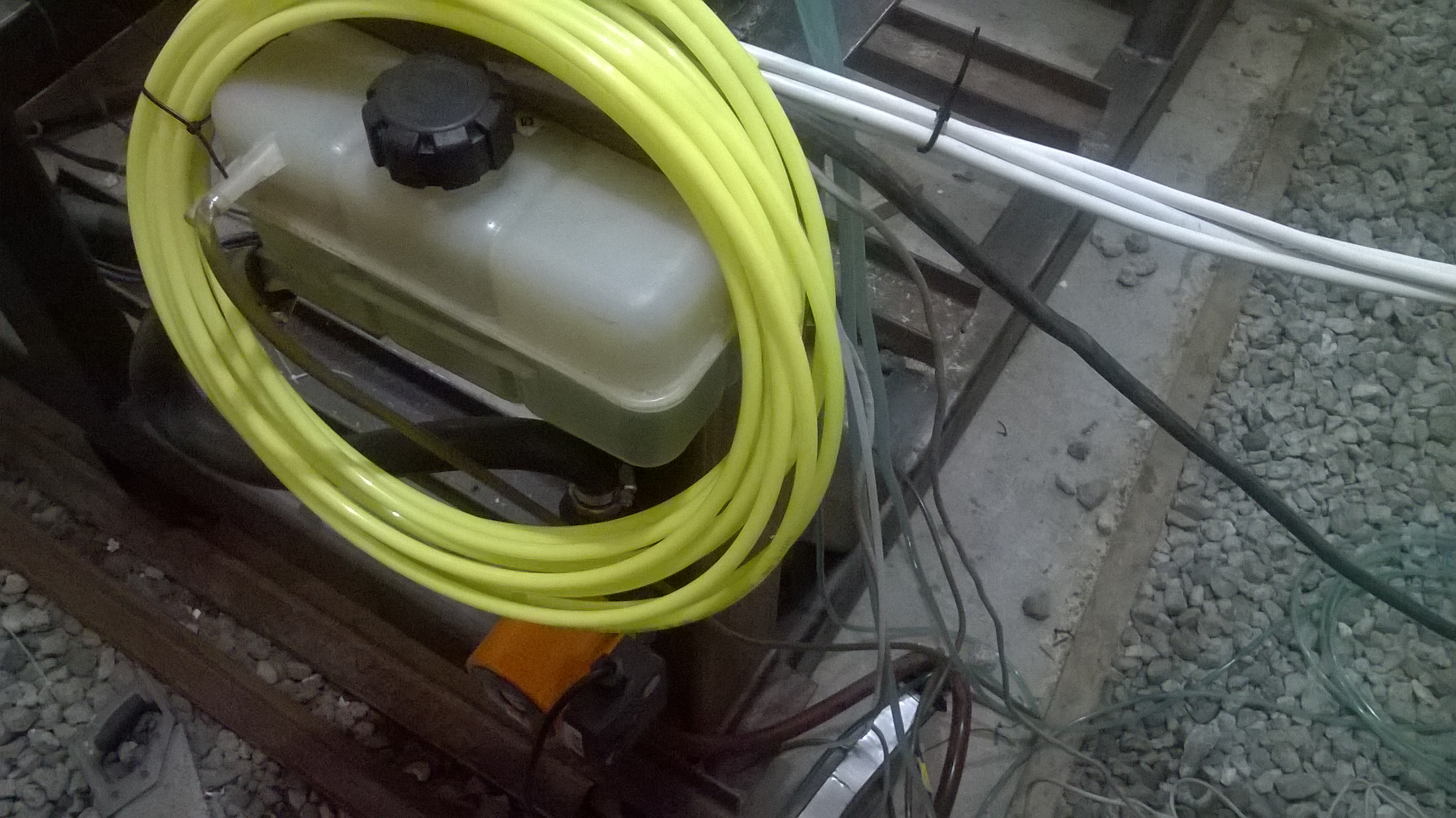

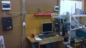

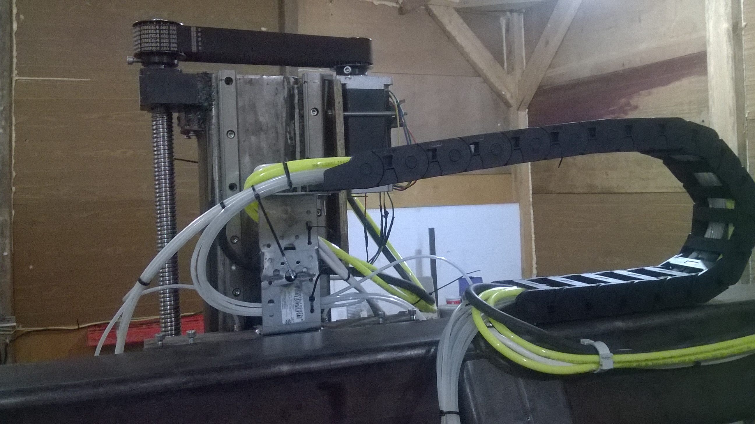

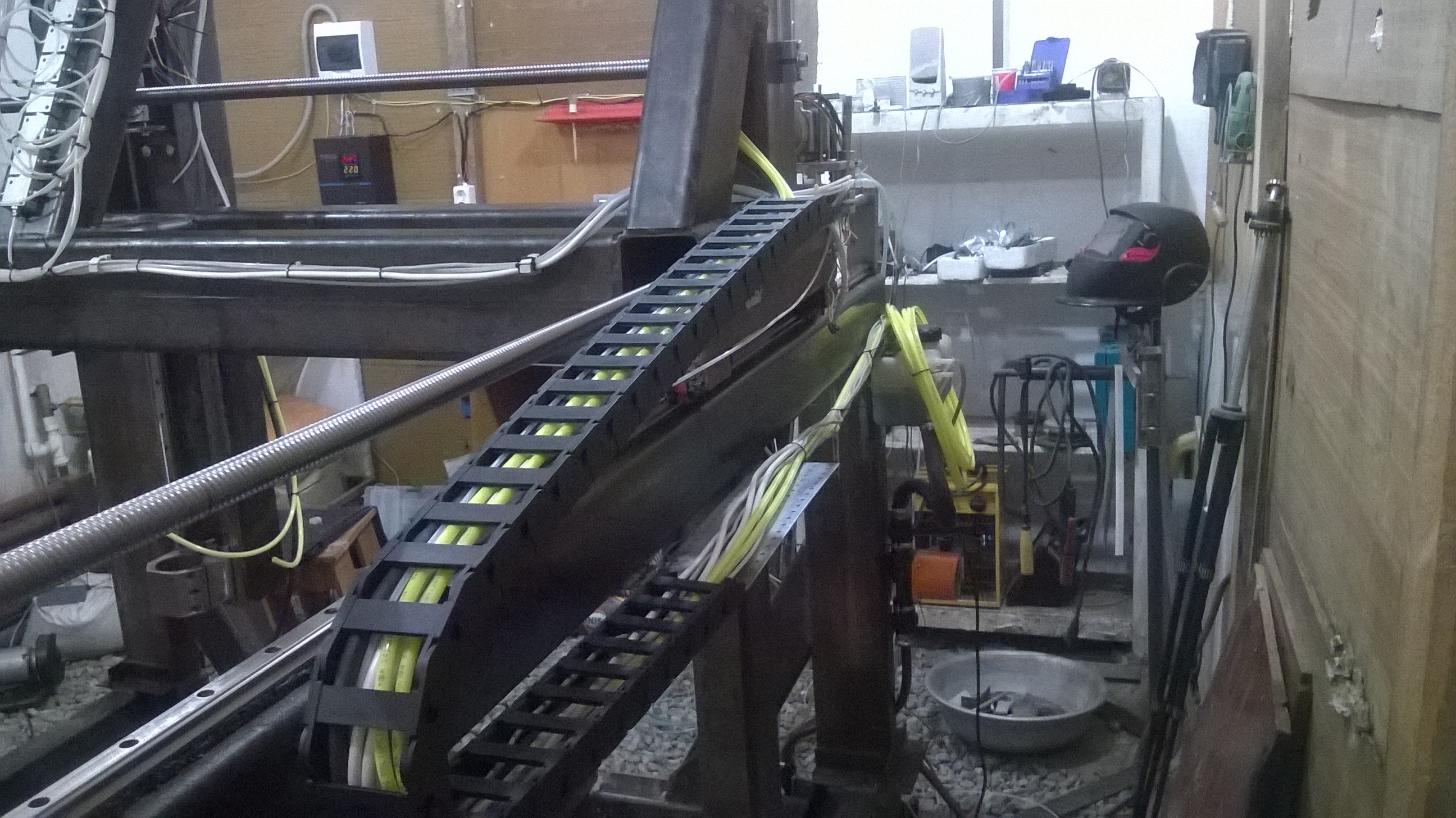

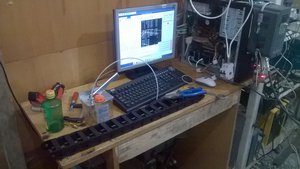

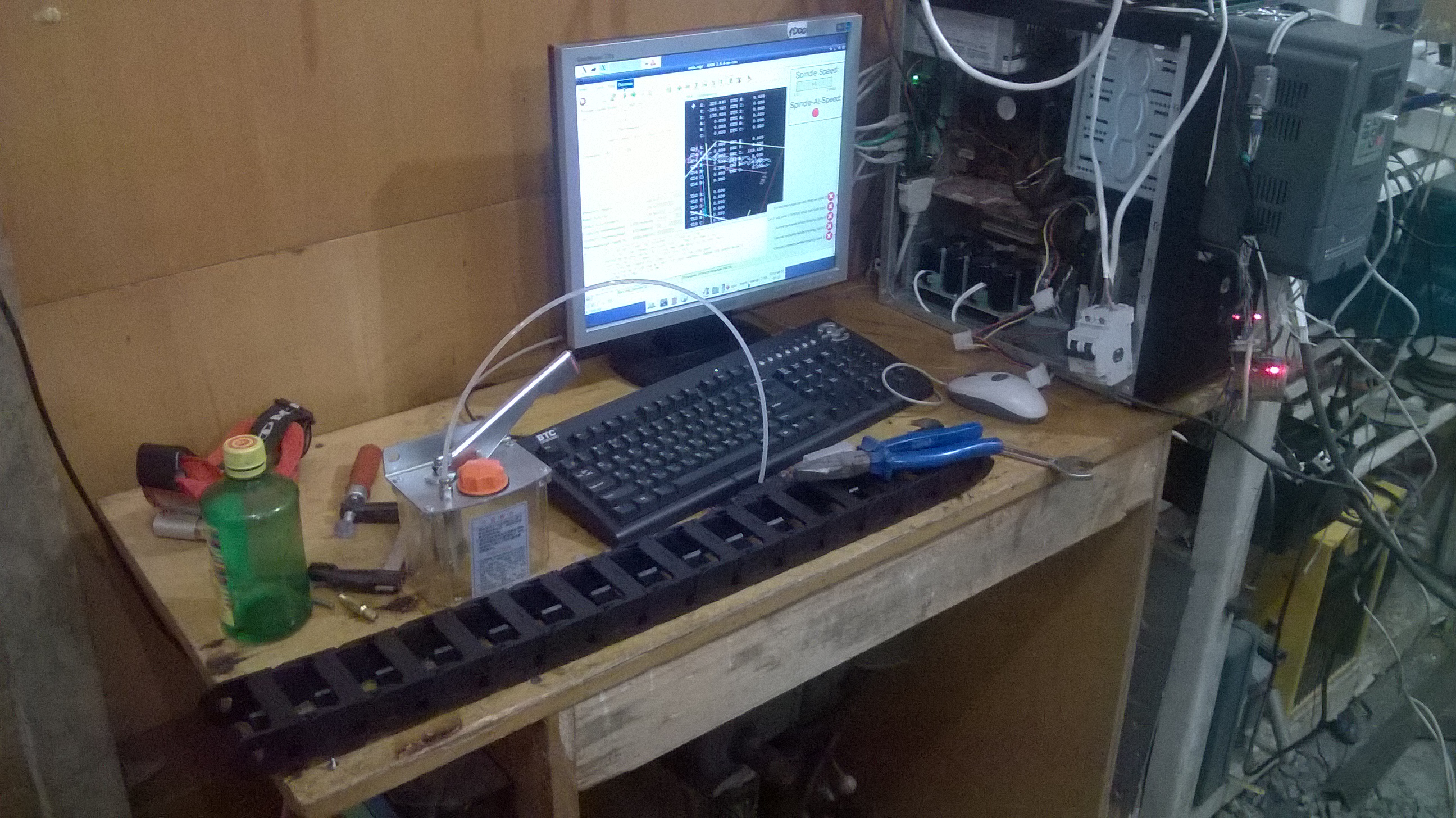

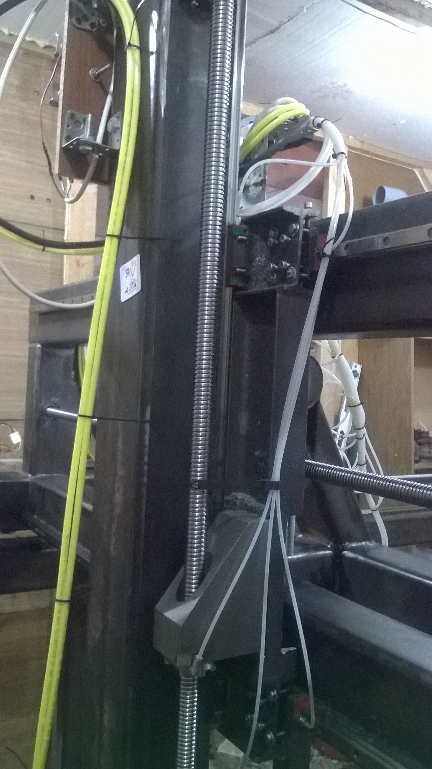

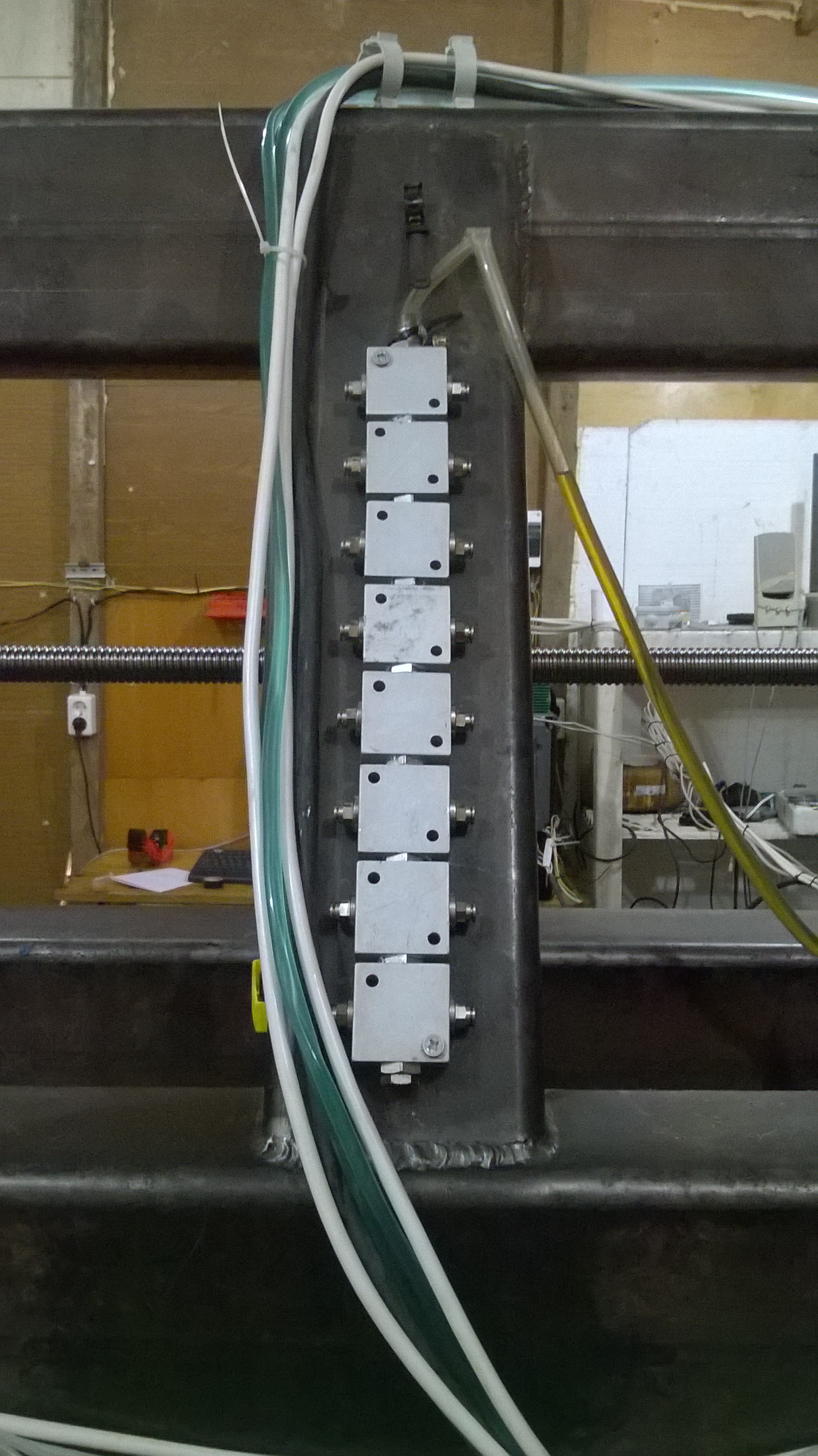

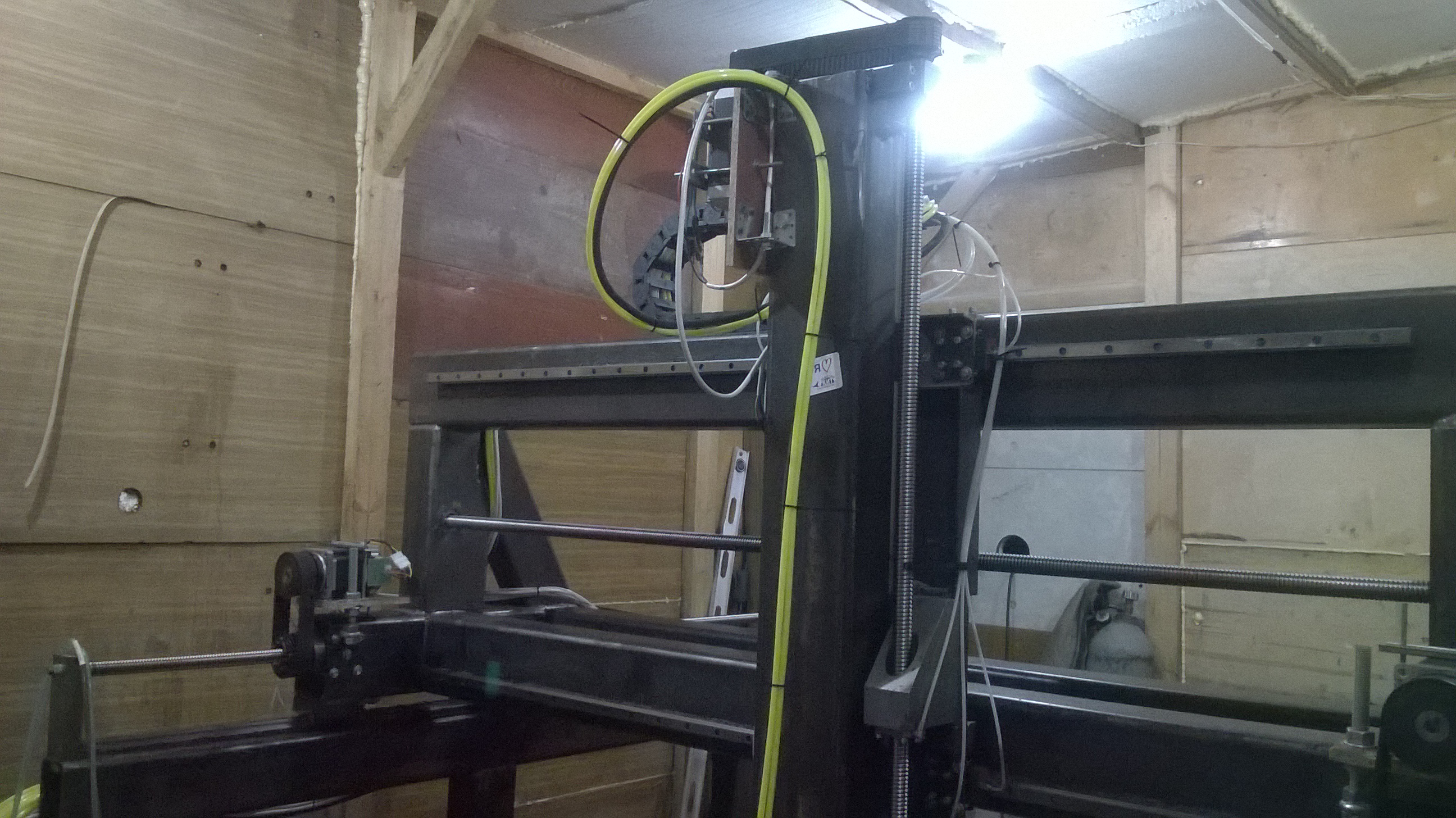

Проект несколько тормознулся из-за сгоревших драйверов и курса доллара, и так как дело хоть как-то сдвинулось, вот немного фоток
WP_20150721_23_19_27_Pro[1].jpg (3947 просмотров) <a class='original' href='./download/file.php?id=55167&mode=view' target=_blank>Загрузить оригинал (1.51 МБ)</a>
WP_20150721_23_20_23_Pro[1].jpg (3947 просмотров) <a class='original' href='./download/file.php?id=55168&mode=view' target=_blank>Загрузить оригинал (1.42 МБ)</a>
WP_20150721_23_20_43_Pro[1].jpg (3947 просмотров) <a class='original' href='./download/file.php?id=55169&mode=view' target=_blank>Загрузить оригинал (1.6 МБ)</a>
WP_20150721_23_20_55_Pro[1].jpg (3947 просмотров) <a class='original' href='./download/file.php?id=55170&mode=view' target=_blank>Загрузить оригинал (1.5 МБ)</a>
WP_20150721_23_22_07_Pro[1].jpg (3947 просмотров) <a class='original' href='./download/file.php?id=55171&mode=view' target=_blank>Загрузить оригинал (1.41 МБ)</a>
WP_20150802_03_17_31_Pro[1].jpg (3947 просмотров) <a class='original' href='./download/file.php?id=55172&mode=view' target=_blank>Загрузить оригинал (1.42 МБ)</a>
WP_20150802_03_17_54_Pro[1].jpg (3947 просмотров) <a class='original' href='./download/file.php?id=55173&mode=view' target=_blank>Загрузить оригинал (1.58 МБ)</a>
WP_20150802_03_19_06_Pro[1].jpg (3947 просмотров) <a class='original' href='./download/file.php?id=55174&mode=view' target=_blank>Загрузить оригинал (1.42 МБ)</a>
WP_20150802_03_20_24_Pro[1].jpg (3947 просмотров) <a class='original' href='./download/file.php?id=55175&mode=view' target=_blank>Загрузить оригинал (1.48 МБ)</a>
WP_20150802_03_21_06_Pro[1].jpg (3947 просмотров) <a class='original' href='./download/file.php?id=55176&mode=view' target=_blank>Загрузить оригинал (1.52 МБ)</a>
WP_20150802_03_21_20_Pro[1].jpg (3947 просмотров) <a class='original' href='./download/file.php?id=55177&mode=view' target=_blank>Загрузить оригинал (1.52 МБ)</a>
WP_20150802_03_21_35_Pro[1].jpg (3947 просмотров) <a class='original' href='./download/file.php?id=55178&mode=view' target=_blank>Загрузить оригинал (1.51 МБ)</a>
WP_20150802_03_22_20_Pro[1].jpg (3947 просмотров) <a class='original' href='./download/file.php?id=55179&mode=view' target=_blank>Загрузить оригинал (1.43 МБ)</a>
WP_20150802_03_23_06_Pro[1].jpg (3947 просмотров) <a class='original' href='./download/file.php?id=55180&mode=view' target=_blank>Загрузить оригинал (1.52 МБ)</a>

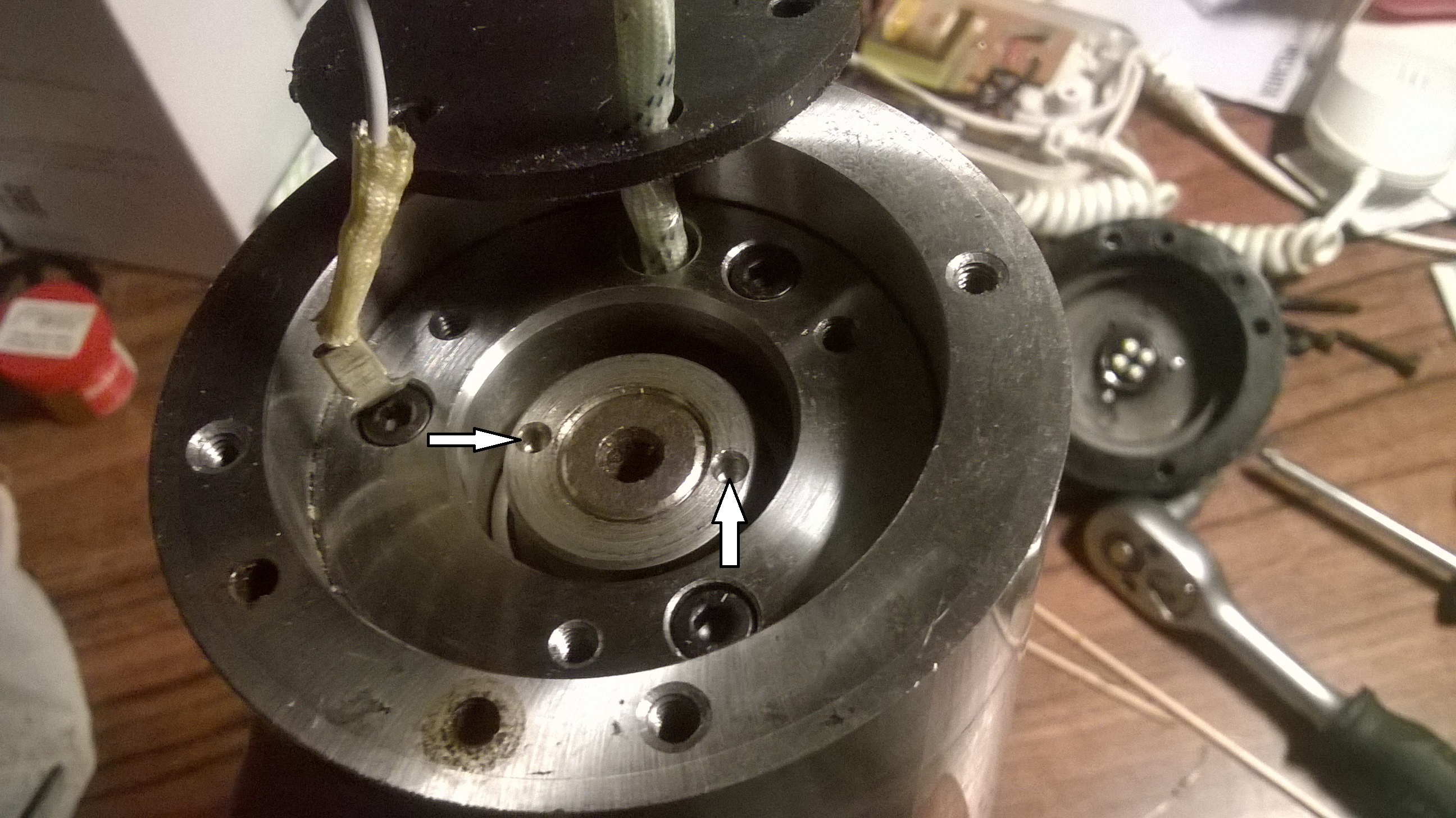

Еще мне пришлось слегка разобрать шпиндель для замены разъема. И глядя на на все это у меня появилась идея встроить датчик холла. Инвертор поддерживает функцию ПИД регулирования.
Вот в эти отверстия хочу вставить мелкие неодиовые магниты, а в крышку, которая прекрывает все это дело встроить цифровой датчик холла (3945 просмотров) <a class='original' href='./download/file.php?id=55181&mode=view' target=_blank>Загрузить оригинал (1.37 МБ)</a>

Стоит ли заморачиваться?

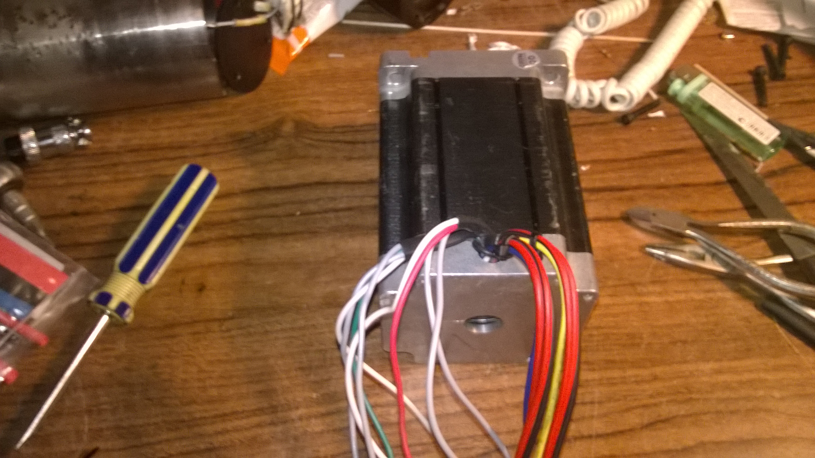

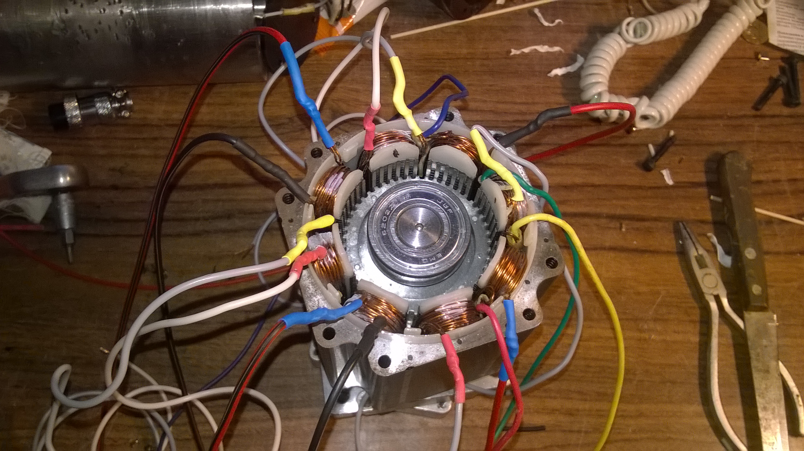

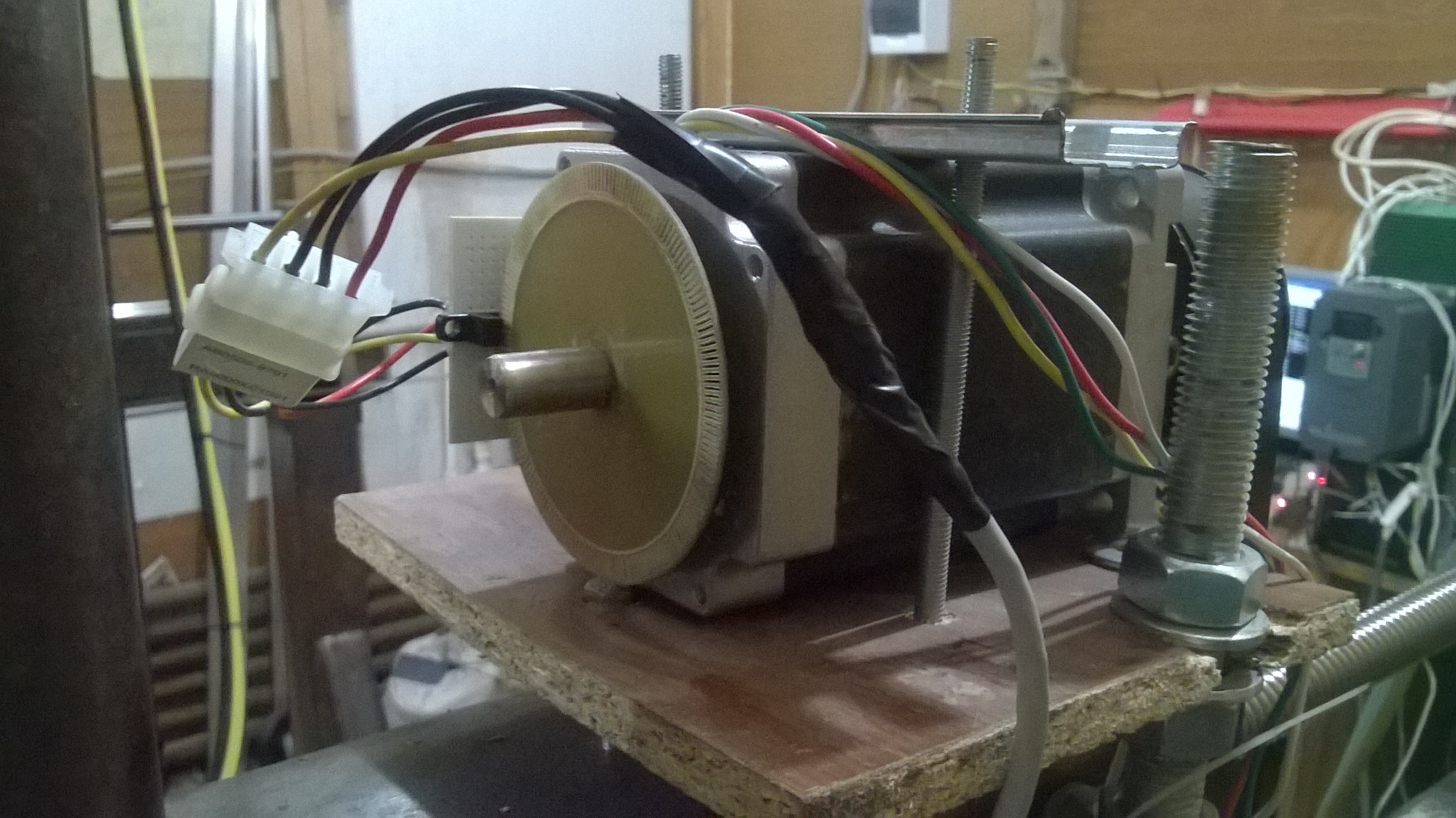

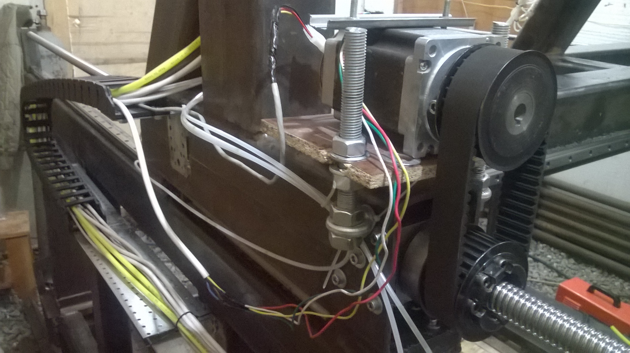

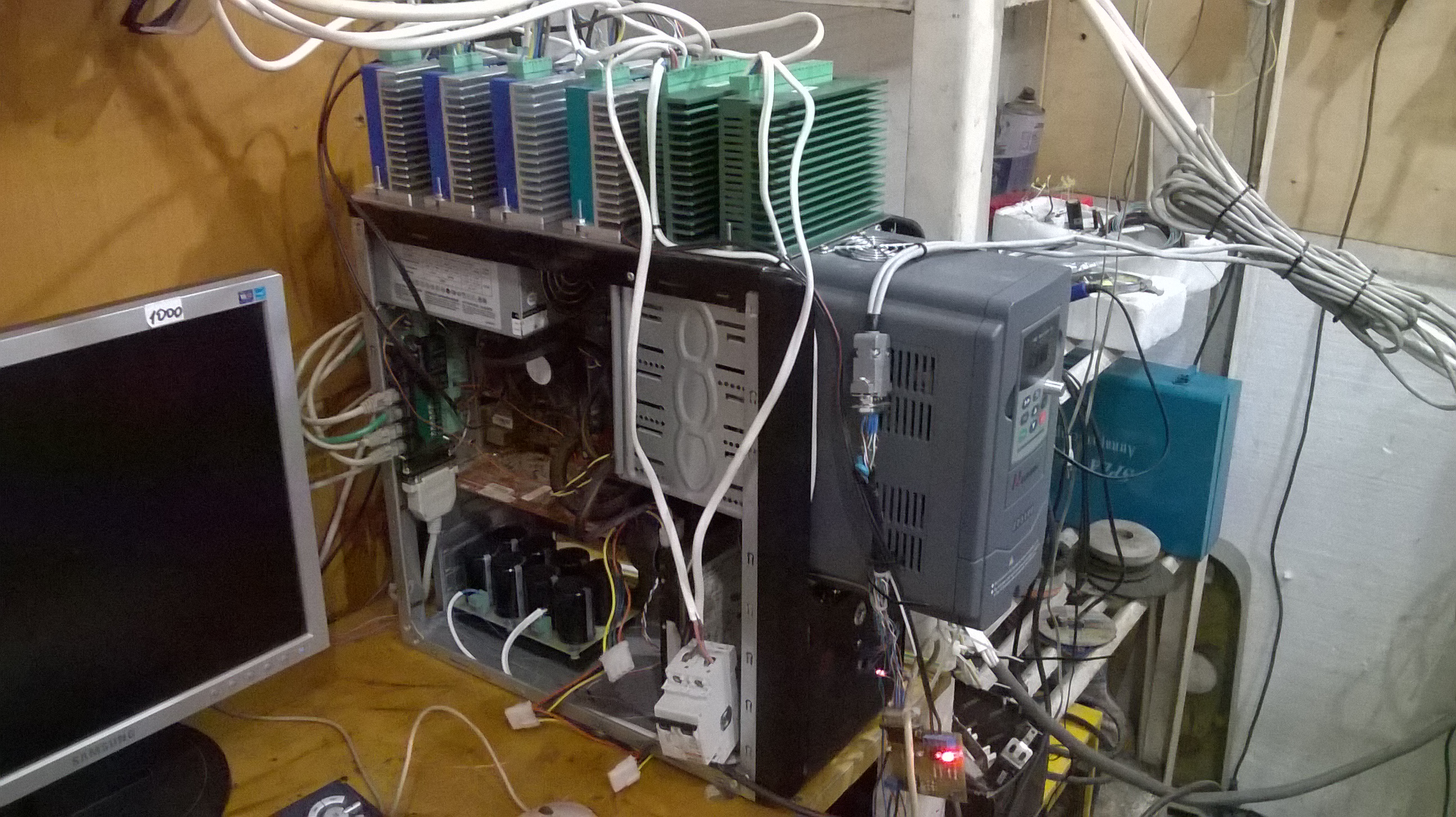

Пока шпиндель отложил на потом. Меня разочаровали скорости осей, они конечно здорово зависят от ускорения. Но выжать более 1800мм/мин не удавалось, все что выше могло сорваться в любой момент. Однако я мог выставить ускорение в 1000мм*с2 и понизив максимальную скорость до 1200-1500. Вообщем решил я поэкспериментировать и переделать двигатель на 8 выводной. Разобрав я обнаружил что катушек там аж целых 8 штук, ну я и решил а почему бы не питать каждую отдельно. Вообщем я вывел 16 проводов...
WP_20150811_19_50_56_Pro.jpg (3811 просмотров) <a class='original' href='./download/file.php?id=55730&mode=view' target=_blank>Загрузить оригинал (1.51 МБ)</a>
WP_20150811_20_16_50_Pro.jpg (3811 просмотров) <a class='original' href='./download/file.php?id=55733&mode=view' target=_blank>Загрузить оригинал (1.46 МБ)</a>
Re: маленький долгострой
gedrolium писал(а): Вообщем я вывел 16 проводов...
И как скорость в 16 раз увеличилась :)
И куда теперь прикручивать эти 16 проводов? Напрямую к LPT :lol:
Был у меня Nema42 максимально смог его раскрутить до 150 об/мин, после разборки этот показатель упал до 120 об/мин. ;)
gedrolium
Сообщения: 59
Зарегистрирован: 18 янв 2014, 20:07
Репутация: 16
Сообщение gedrolium »
Подключив все это дело параллельно я не много расстроился, мотор крутиться выше 300-350 оборотов в мин отказывался, и остановить пальцами мотор не составляло ни какого труда. Я даже не стал его ставить на ось. Позже я пере коммутировал обмотки. Скорость удалось поднять до 2500-3000мм/мин однако ускорение выше 500 выставить в принципе не возможно, а я хочу и скорость и ускорение
gedrolium писал(а):Скорость удалось поднять до 2500-3000мм/мин однако ускорение выше 500 выставить в принципе не возможно
Наверно если до разборки установить такое же ускорение то получил такие же скорости ;)
gedrolium писал(а):а я хочу и скорость и ускорение
Сервы в помощь ;)
gedrolium
Сообщения: 59
Репутация: 16
До переборки выше 2100 даже при ускорении 300 не мог получить. Серва хорошо, но дорого....
gedrolium писал(а):Скорость удалось поднять до 2500-3000мм/мин однако ускорение выше 500 выставить в принципе не возможно, а я хочу и скорость и ускорение
Покупай у меня плату http://stepm.ru/ (правда только в конце сентября, не раньше).
и срывов не будет, и скорость возрастет и ускорение можно будет поставить в несколько раз выше.
Да, еще... если драйверы Leadshine - нужно обязательно сделать автонастройку контура тока, дважды щелкнув четвертым переключателем.
Ну и моторам с высокой индуктивностью нужно высокое напряжение питания.
Если скажешь индуктивность, рабочий ток моторов и напряжение питания драйверов - я посчитаю, до какой скорости они должны нормально работать.
gedrolium писал(а):Серва хорошо, но дорого....
На форуме не раз показывали сервы которые дешевше шаговиков ;)
gedrolium
Сообщения: 59
Репутация: 16
michael-yurov писал(а):Да, еще... если драйверы Leadshine - нужно обязательно сделать автонастройку контура тока, дважды щелкнув четвертым переключателем.
эту настройку я провожу в ручную, при помощи спец проги.
характеристики эл.двигателя
индуктивность -6,5 mГн
сопротивление-0,6 ом
ток-6 А
напряжение питания 68 вольт
по поводу платы думал, присматривал, но мне нужно 5 осей, а у тебя 4.
gedrolium писал(а):по поводу платы думал, присматривал, но мне нужно 5 осей, а у тебя 4.
Будет 5.
gedrolium писал(а):характеристики эл.двигателя
ток-6 А
Если посчитать скорость нарастания тока в этих моторах при питании драйверов 68 В (я посчитаю упрощенно, исходя из пилообразной формы изменения тока в обмотках),
получается что для изменения тока от ноля до максимального значения (8,5 А, если действующее значение 6 А), что должно происходить при каждом полном шаге, потребуется 6.5 мГн / (68 В - 5,1 В) x 8,5 А= 0,878 мс
Т.е. 1 полный оборот будет совершен за 175,7 мс (5,7 об/сек)
за 1 минуту - 341 оборот, или 1707 мм /мин (для ШВП с шагом 5 мм без редукторов).
Это и будет теоретическим потолком для данных моторов при напряжении питания 68 В.
Выше данной скорости моторы начнут быстро терять крутящий момент.
Чтобы добиться более высоких скоростей - нужно либо напряжение питания драйверов выше, либо моторы меньше (с меньшей индуктивностью и меньшим рабочим током).
Зависимость от индуктивности, тока и напряжения - линейная (для тока и индуктивности - обратная).
