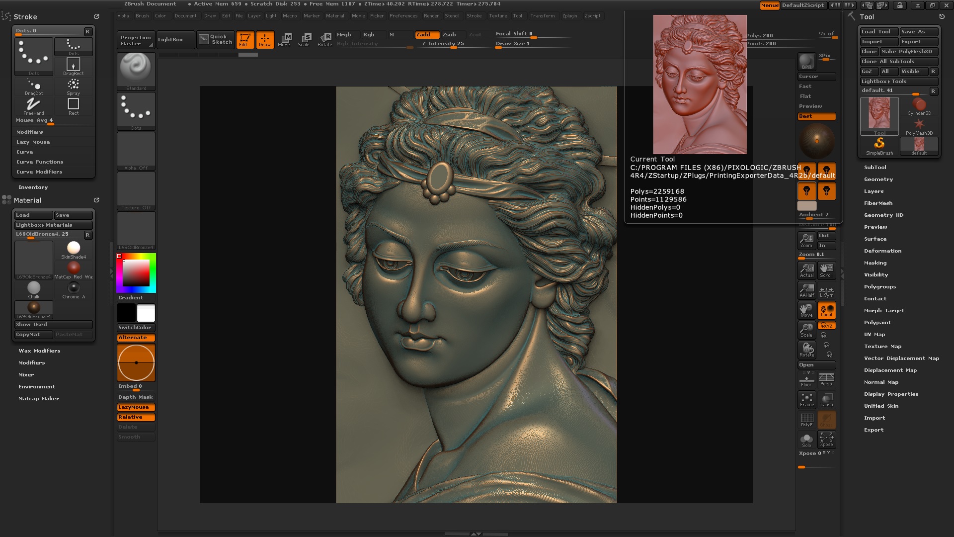

Голова Ангела (Сикстинская Мадонна). MoI, ZBrush, ArtCam. (13378 просмотров) <a class='original' href='./download/file.php?id=54133&mode=view' target=_blank>Загрузить оригинал (548.23 КБ)</a>
Для тех, кому интересны бесплатные модели.
Часть большого панно
Каждый скачавший может поставить "+", просто для статистики. (Интересно) ;)

Модель может и хорошая, но арткам убил её напрочь. На скрине выглядит красивей, нежели в действительности. Особенно удручают "ступенчатые" края и такие-же "ступенчатые" вертикальные стенки(особенно заметно на глазах).

Скрин, как раз, именно с этой модели. ArtCam так и поднимает вертикали, и не от меня сие зависит. Уж простите.

Арткам рисует то что видит, без искажения, если выставлены все настройки визуализации и разрешения рабочего стола.

И более того, рисует пикселями. Отсюда и уступы на изображении.
(при очень сильном увеличении)
MS-Big-Angel-Head-ArtCam-02.jpg (13218 просмотров) <a class='original' href='./download/file.php?id=54259&mode=view' target=_blank>Загрузить оригинал (362.1 КБ)</a>
Как видно размер квадрата соответствует ста пятидесяти девяти тысячных доли миллиметра.
И чтобы этот уступ вылез на рельефе хотя бы в полтора миллиметра, заготовка должна быть в десять раз больше.
То есть - 3350х4980х800 мм. Осталось найти подходящую заготовку. ;)

Хм. Полторы десятки у вас "вылезут" в любом случае, даже если всё резать "сферой". Просто они не так будут заметны.
Хотя, можно взять шаг побольше и молится, чтоб проблемная грань не попала на проход фрезы.

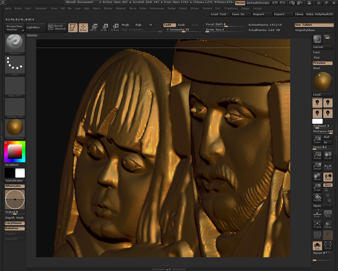

В том то и дело, что иногда присылают на переделку "левых"
спасателей с "обезьянками" на руках. Ничего не имею против
такой работы. Но иногда ещё и с такими артефактами,
после ArtCama, попадаются. Моделить приходится почти с нуля.
Сверху до "пластики", снизу после.
До... (12568 просмотров) <a class='original' href='./download/file.php?id=56944&mode=view' target=_blank>Загрузить оригинал (696.79 КБ)</a>
До...
После. (12568 просмотров) <a class='original' href='./download/file.php?id=56945&mode=view' target=_blank>Загрузить оригинал (678.46 КБ)</a>
После.
