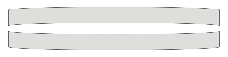

Рельс - каретка - штатив - индикатор, индикатор упираю в линейку и катаю = по середине +0,02 мм. Переворачиваю линейку и делаю то же самое = по середине -0,02. Рельс хоть и не эталон для проверки линейки, но у меня появились подозрения, что линейка горбатая, как на картинке.

Добавлено: 13 мар 2014, 11:35
А если перевернуть и по той же стороне прокатить индикатором (индикатор просто на штативе по другому поставить).
Кстати, а какая у тебя линейка и какой класс точности? И где ты ее брал?

Nick писал(а):А если перевернуть и по той же стороне прокатить индикатором (индикатор просто на штативе по другому поставить).
Не совсем понял :wik:
Nick писал(а):Кстати, а какая у тебя линейка и какой класс точности? И где ты ее брал?
Линейка стальная, она на картинке с краской ближе к ШВП стоит. На коробке с линейкой маркировка ШП 630 ГОСТ 8026 64, класс всего 2, брал с рук новую с хранения, как обычно жаба посоветовала взять подешевле. :hehehe:
Интересно, как её правильно шлифовать? В моём понимании магнитный стол на плоскошлифе примагнитит линейку и она выпрямится, шлифонули, выключили магнит, а линейка в исходное положение вернулась :thinking: .

Добавлено: 13 мар 2014, 12:07
Fisher
http://www.koround.ru/root/files/specs/ ... st-8026-92
В параллельности и перпендикулярности это в допуске для второго класса.
Но лучше поверить.
Re: Наследник китайца CNC 3040
Добавлено: 13 мар 2014, 12:40
Дрюня
Про допуск 20 мкм для 2го класса читал, а перечитав ГОСТ по ссылке ещё раз - вычитал про рисочки на линейке (нанесены бормашинкой на широкой плоскости), под которыми ставятся подпоры при поверке. Получается при шлифовке линейку можно будет опереть на две опоры напротив рисок? А реально ли перешлифовать линейку из класса 2 в класс 0?
