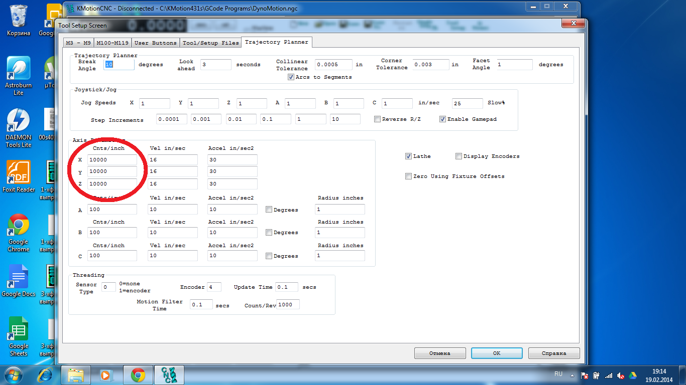

Доброго времени суток. Для компенсации люфта в KFlop необходимо перевести миллиметры люфта в кол-во импульсов. Подскажите где (в настройках/графиках KFlop или же в программе KMotionCNC) найти значение кол-ва импульсов на 1мм перемещения?

кфлоп.png (11977 просмотров) <a class='original' href='./download/file.php?id=25031&mode=view' target=_blank>Загрузить оригинал (433.61 КБ)</a>
Re: Kflop + Leadshine EM705
В 38 сообщении уже была такая картинка.
Второй раз не стал отправлять :)

О как...блин очевидно все оказалось...заблудился в трех соснах :hehehe:
