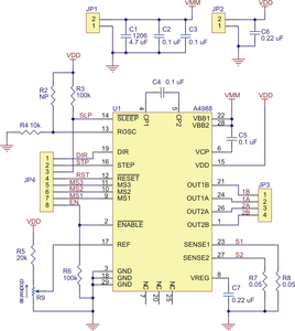

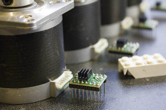

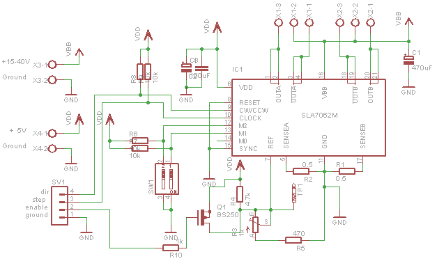

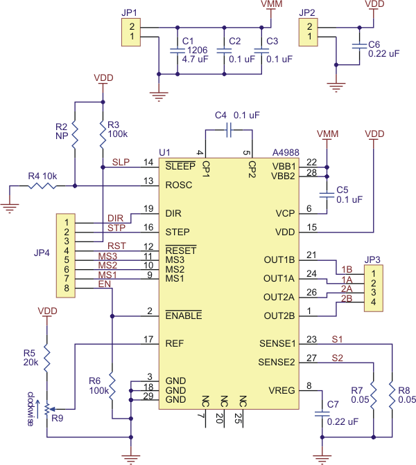

alx666 писал(а):Если у кого то есть конкретная схема - готов рассмотреть. А словоблудия тут достаточно.
Для биполярника:
Рядом с "драйвером" - обычный НЕМА23 движок.
Для униполярника(тут всё чуток сложней):
Но найти униполярник нормальный сейчас сложно - многие производители делают или только биполярный, или "универсальный"(4 отдельных обмотки, или две обмотки с отводами от середины).
И да, думал, что схема до нприличия ваша знакома, глянл на сайте - точно "оно":
Эту картинку Тенгель как-то выкладывал :)
По сути контроллера - немного изменив логику работы, и чуток подправив софт можно управлять им очень многими движками - пользуя контроллер как буфер, хранящий данные ШАГ/НАПРАВЛЕНИЕ для каждого движка.
Хотя и тут проще всё сделать на микроконтроллере - в него вливается Г-код, а он уже выдаёт команды на шаговики - компьютер используется ТОЛЬКО как удалённый терминал для заливки файла с Г-кодом в МК.
