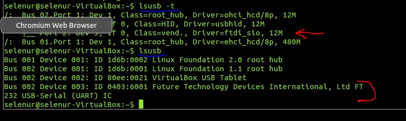

aftaev писал(а):
nkp писал(а):посмотри - как называется порт ,через который коннектится ардуина...
у меня не стоит Arduina IDE на Линухе, скейтч заливал в Windows потом тащил на комп с Линухом. Други варианты есть как глянуть?
В консоли выполни lsusb -tv и покажи что вывело :-)

у меня с подключенной ардуиной вывело:
nkp@nkp-desktop:~$ lsusb -tv
/:  Bus 05.Port 1: Dev 1, Class=root_hub, Driver=uhci_hcd/2p, 12M
/:  Bus 04.Port 1: Dev 1, Class=root_hub, Driver=uhci_hcd/2p, 12M
    |__ Port 2: Dev 3, If 0, Class=comm., Driver=cdc_acm, 12M
    |__ Port 2: Dev 3, If 1, Class=data, Driver=cdc_acm, 12M
/:  Bus 03.Port 1: Dev 1, Class=root_hub, Driver=uhci_hcd/2p, 12M
/:  Bus 02.Port 1: Dev 1, Class=root_hub, Driver=uhci_hcd/2p, 12M
    |__ Port 1: Dev 2, If 0, Class=HID, Driver=usbhid, 1.5M
    |__ Port 1: Dev 2, If 1, Class=HID, Driver=usbhid, 1.5M
/:  Bus 01.Port 1: Dev 1, Class=root_hub, Driver=ehci_hcd/8p, 480M
как теперь расшифровать?

Добавлено: 30 дек 2013, 05:44
Ардуина это набор из 2-х МК, кроме основного МК Atmega, там есть МК (ft232) которая преобразует USB интерфейс в USART, так вот при подключении ардуины мы должны были увидеть следующее:
Снимок.JPG (1843 просмотра) <a class='original' href='./download/file.php?id=22910&sid=347809802667e934699ff316fd9e706a&mode=view' target=_blank>Загрузить оригинал (57.57 КБ)</a>
Синим подчеркнул команды для консоли, а красным те самые строчки, которые должны были увидеть ВЫ, при подключении.
Попробуйте в консоли вывести список устройств, с подключенной и отключенной ардуиной :-)
Re: HAL2Arduino
Добавлено: 30 дек 2013, 06:32
На многих ардуинах в качестве USB-интерфейса ставят маленькие атмеги - это дешевле ft232.
Такие варианты как правило и используют драйвер cdc_acm, в системе появляется /dev/ttyACM0.

Ну тогда от ТС нужна фотка его ардуины, что-бы понять что делать дальше.
