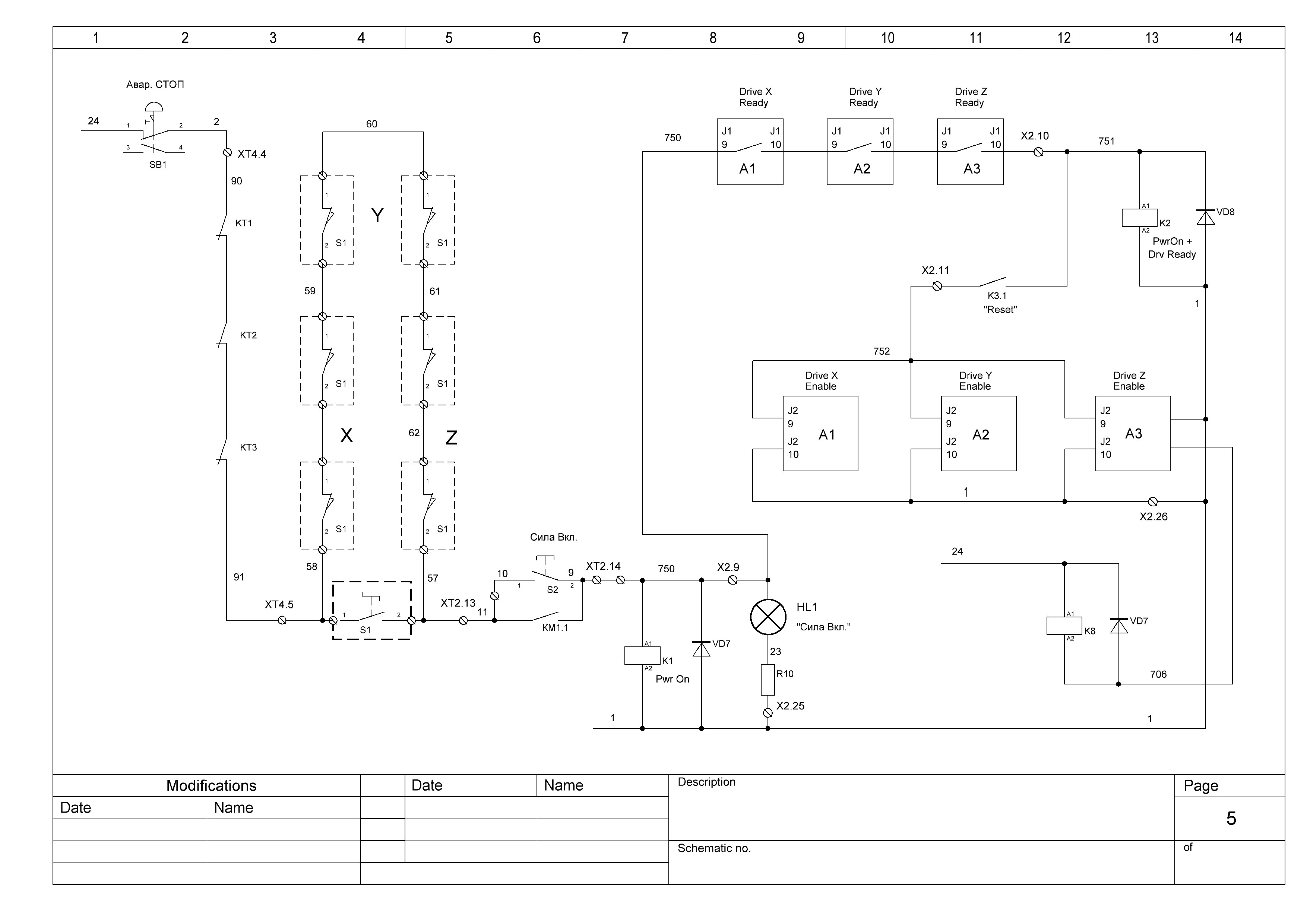

я уэто вижу так: летит станок на лимиты, бамс, выключается питание, моторы по инерции крутятся, стол продолжает движение и въезжает прямо в упор со всеми вытекающими...
по мне, так питание включает только оператор.
всем остальным должен рулить мозг станка и как только что-то наехало на лимит - срабатывает e-stop и все встает колом, но мягенько :)
Re: Правильная схема электроавтоматики.
Не , при наезде на лимит питание не отключается
Отключается один из 2 входов , на который наехало :)
Там 2 НЗ входа, для этих целей

nik1 писал(а):если на большой скорости заехать на лимит, то серва слетает в ошибку
Вот я то как-раз этого и опасаюсь. Ситуация: портал весом 150-200 кг. несется на большой скорости не в ту сторону, ловим лимит, серва резко тормозит, ловит ошибку по моменту и снимает питание. В итоге инерция портала еще не погашена, а сервы уже в "свободном полете" и портал продолжает нестись дальше лимитов, хоть и со слегка погашенной скоростью. Я бы рядом с таким станком не хотел оказаться ((( Может где не прав?
P.S. Блин уже была такая мысль (( не до конца прочитал.
Для портала весом 200 кило не скажу как будет
У меня наверное 70 кило весит , тормозит практически сразу , выбега как бы нет
Может на зубчатых рейках это будет, но с швп нормально
Теперь насчет схода не в ту сторону
Если датчик сделан правильно , то это без вариантов
После сработки лимита, ось может ехать только в обратную сторону

ukr-sasha
Сообщения: 3343
Репутация: 2181
Откуда: Киев, Украина
Сообщение ukr-sasha »
Вот схема лимитов на станке КФПЕ-250
Схема_KFPE_NEW.JPG (2908 просмотров) <a class='original' href='./download/file.php?id=21376&mode=view' target=_blank>Загрузить оригинал (449.98 КБ)</a>
Саш, а почему не задействавали выходы лимитов на серводрайверах?
