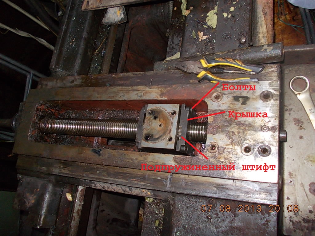

ukr-sasha писал(а):Эти зубцы часть корпуса.
Афигеть :) Никогда такой дурной конструкции не видел :) Это чтобы выбрать люфт нужно почти всю ось разобрать и откинуть серву. Мы люфт на "ходу" меняли. Крутанул полугайку на один зуб, погонял ось, проверил люфт и так несколько раз. А у вас это постоянно разбирать :idiot:
Видел конструкцию когда эта внутренняя шестеренка(часть корпуса) вытаскивает, и для удобства сделана из двух половинок.
Но чаще встречалась конструкция как на токарном:
Так же две полугайки вставлены в корпус. На одной полугайке меньше на один зуб, чем на другой. В корпусе просверлено отверстие куды вставлена пружинка и штифт с формой зуба. Принцип регулировки такой: ослабляешь 4ре болта прижимной крышки которая не дает прокручиваться полугайкам. Вдавливаешь подпружиненный штифт в корпус и можно вращать полугайку куда хош, и на сколько хош :)
Наверно если бы у меня была така конструкция на станке, то наверно сразу же срезал эти зубья в корпусе, и придумал какой нибудь другой стопор - позволяющий регулировать люфт не разбирая ось ;)

у мня на лф250ф3 аналогичная конструкция с 2 полугайками
Re: модернизация КФПЭ-250Н2
Александр_ писал(а):у мня на лф250ф3 аналогичная конструкция с 2 полугайками
Советские ШВП многие из полугаек, непонятно у тебя тоже нужно все разбирать или нет :)

aftaev писал(а):Крутанул полугайку на один зуб
по памяти там вообще можно очень точно отрегулировать - там зубья на 1 отличаются в полугайках, за счет этого можно к примеру повернуть 1 на 5 зубов, а вторую на 6. в результате будет перемещение еще мельче чем если просто 1 гайку крутануть на 1 зуб

aftaev писал(а):Так же две полугайки вставлены в корпус. На одной полугайке меньше на один зуб, чем на другой. В корпусе просверлено отверстие куды вставлена пружинка и штифт с формой зуба. Принцип регулировки такой: ослабляешь 4ре болта прижимной крышки которая не дает прокручиваться полугайкам. Вдавливаешь подпружиненный штифт в корпус и можно вращать полугайку куда хош, и на сколько хош

aftaev писал(а):Советские ШВП многие из полугаек, непонятно у тебя тоже нужно все разбирать или нет
сам не регулировал, но точно помню, что нужно выкатывать гайку на оправку и регулировать полугайки - все как описано чуть выше

Минимальная величина регулировки что то около 2-х микрон
У меня на 16Б16 надо все разбирать для регулировки
В корпусе с двух сторон шлицы нарезаны, гайку всю скручиваешь на втулку, провернул полугайки как надо и потом опять надеваешь.
На Z Швп снимать не надо, надо только гайку открутить и сократят ее вправо, Швп на краю проточена для регулировки.

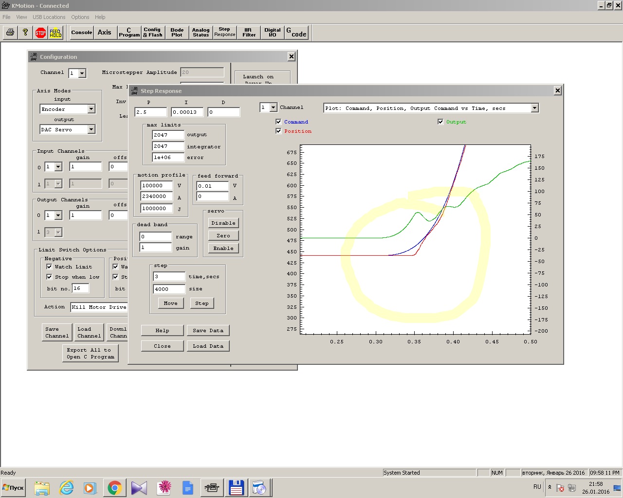

Скинул швп, всё по инструкции сделал. Шестеренки поворачивал до тех пор, пока не почувствовал "шелест" шариков в гайке. Но в настройках оси всё также не могу сделать красивый график. Может я чего не понимаю? На скриншоте мне кажется как раз люфт выплывает?

sancta писал(а):На скриншоте мне кажется как раз люфт выплывает?
Мертвая зона швп + инерционность оси + пластические деформации. :-)
FeedForwarf добавляйте.
В 0 всё равно на этом участке мне не удалось вывести.

ХY - в какой то мере отстроились. Мертвая зона, она же люфт, она же инерционность никуда не делась конечно. А куда деваться? У нас же не эти новомодные :rail: - а настоящий хардкорище в направляйках. Ну и странная конструкция гаек, преднатяг в которых видимо самой конструкцией не предусмотрен. Хотя уже бродят мысли у меня сделать поджим одной из полугаек на резьбе.
Неделя убита на ось Z. Ну не отстраивается. Движок в удержание не становится, крутит туда сюда обратно. Мучал гайку. Разбираю ось как отличник пионер автомат Калашникова. Люфт градусов так 10 на взгляд. В очередной раз сегодня раскидав ось и черт дернул взять индикатор и попробовать ось подавить. Ну так и есть - люфт в подшипниках примерно три сотки. Очередной раз вспомнив советских конструкторов (правда что ли секса в СССР не было? или просто этому самому конструктору, что проектировал этот узел, девки не давали? :lol1: ) понимаю что пресс благополучно был оставлен в огороде и теперь над ним возвышается нехилая такая куча снега что выше меня совсем ненамного... Придется опять стаскивать шкив и опять его сажать обратно. Ибо другого варианта нам не оставили.
Но это всё лирика.
Совершенно конкретный вопрос есть вот по какому поводу. Kflop у нас позволяет корректировать люфт. Но как корректировать его в системе с линейными энкодерами? Вот допустим как происходило у меня на оси Z. Движение отработали и начинается полёты 0 -1 или +1 - в зависимости от настроек. То есть не может движок в удержание встать. Ось висит на гидроопорах и не создает натяг в подшипниковом узле, в котором есть люфт. Ладно если энкодеры заведены на двигатель. И у него есть например люфт в 10 импульсов. Так просто тогда представить как происходит выборка люфта. С линейками отслеживает реально положение оси, а движки получается живут свой обособленной жизнью.

sancta писал(а):Ну и странная конструкция гаек, преднатяг в которых видимо самой конструкцией не предусмотрен.
Не согласен. Очень даже делается преднатяг. Только вдвоем. :-)
По аналогу, движки всё равно будут колебаться возле позиции...Чем выше разрешение линейки и меньше люфт, тем меньше будут колебания. Но полностью от них не избавиться.
