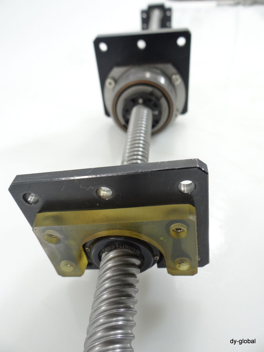

aegis писал(а):realcat, да простят меня модераторы, на этом форуме еще не успел ничего про этот проект написать http://www.cncmasterkit.ru/viewtopic.ph ... 30#p100497
:o :pssdoff: :pssdoff: :pssdoff:
Меня еще с предыдущего поста подмывало сказать, "где взять, где взять, вон aegis такие делает" :)
ЗЫ а что это за прокладка такая прозрачная?

Nick, да делаю понемногу, люди спрашивают - я предлагаю свои услуги.
прокладка наверно полиуретан судя по виду - устранить небольшие перекосы
