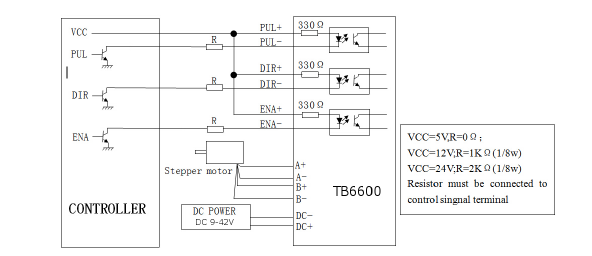

надо смотреть схему запитки оптронов. неважно что она не изменилась. какое напряжение, какие сопротивления в цепи. можно и крышку драйвера открыть и посмотреть что там за оптроны и что перед ними, а и что в нагрузке транзисторного оптрона тоже .
Светодиодам не похрену, они резисторы хотят если выше 5v
2024-07-19_04-29-01.png (3017 просмотров) <a class='original' href='./download/file.php?id=212154&sid=286cc12c805d9fb8012521110ca20416&mode=view' target=_blank>Загрузить оригинал (49.18 КБ)</a>

vik_vo писал(а): ↑ Светодиодам не похрену, они резисторы хотят если выше 5v
а моим драйверам судя по всему - похрену, во что предлагается поверить. поэтому надо внимательно смотреть.

vik_vo писал(а): ↑ Может перейти на народные TB6600
Можно и на народные, только чтоб оптроны по дир не были четырехлапые.
Ибо виновник таких проблем был найден именно на примере драйверов на TB6600 http://mir-cnc.ru/topic/13960-%D0%BC%D0 ... B0-tb6600/
http://mir-cnc.ru/uploads/post-10396-0- ... 212760.jpg

Добавлено: 19 июл 2024, 07:58
Cvazist
Если проблема в оптопарах, тогда совет из сылки lkbyysq : в "Motor Outputs" в столбик "Step Low Active" ставим птички, а в "Motor Tuning" ставим значения Step Pulse и Dir Pulse равным 15.
15 это максимальное значение для мач3.
И проблема должна уйти без перепайки оптопар.
