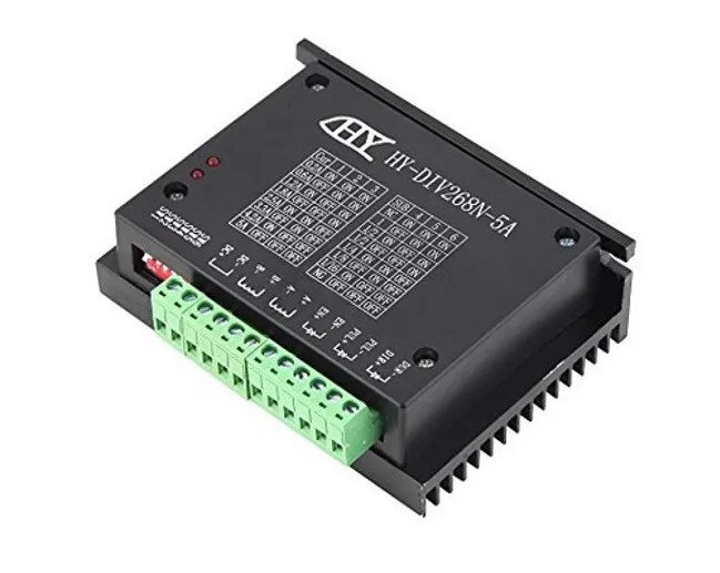

Были у меня на фрезерном дешманские драйвера
такие
1.jpg (3640 просмотров) <a class='original' href='./download/file.php?id=212153&mode=view' target=_blank>Загрузить оригинал (72.11 КБ)</a>
проблем не замечал
Купил подореже и началось...
Может перейти на народные TB6600

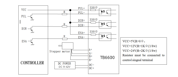

vtgmfg писал(а): ↑19 июл 2024, 03:11
vik_vo писал(а): ↑ Неужели дело в драйверах
дело скорее всего "в оптронах"..
вот я открываю первый попавшийся мануал на драйвер:
3.3 ~ 24V level compatible
то есть светодиодам оптопар каким то образом пофиг что ток им можно в 10 раз варьировать. а еще у самих оптронов разброс параметров в 10 раз - вот уже и х100.
какие в ж стандарты.
надо смотреть схему запитки оптронов. неважно что она не изменилась. какое напряжение, какие сопротивления в цепи. можно и крышку драйвера открыть и посмотреть что там за оптроны и что перед ними, а и что в нагрузке транзисторного оптрона тоже .
Светодиодам не похрену, они резисторы хотят если выше 5v
2024-07-19_04-29-01.png (3630 просмотров) <a class='original' href='./download/file.php?id=212154&mode=view' target=_blank>Загрузить оригинал (49.18 КБ)</a>
vtgmfg
Сообщения: 1325
Репутация: 77
Re: Помогите разобраться с набегающей ошибкой в Mach3 LPT
Сообщение vtgmfg »
vik_vo писал(а): ↑ Светодиодам не похрену, они резисторы хотят если выше 5v
а моим драйверам судя по всему - похрену, во что предлагается поверить. поэтому надо внимательно смотреть.
