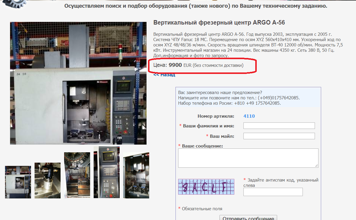

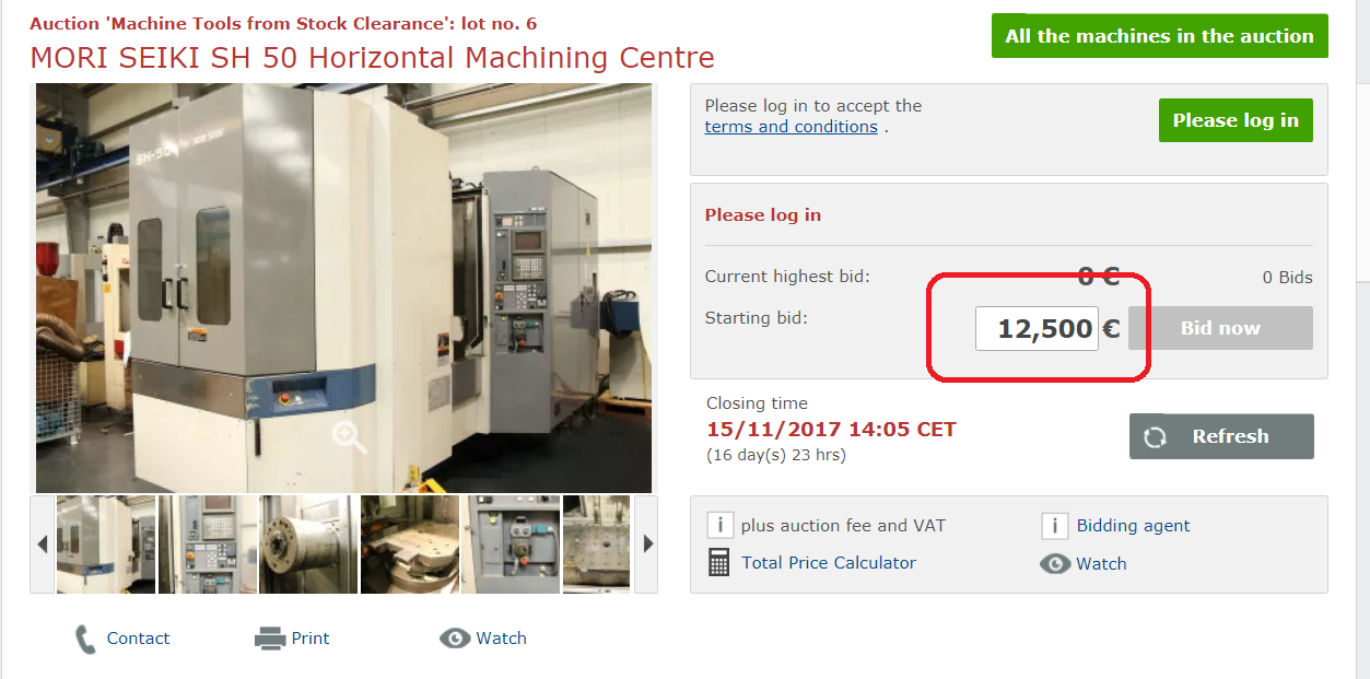

Re: Большой настольный фрезерный станок по металлу. Выбор.
https://www.surplex.com/en/m/7/mori-sei ... 13277.html
http://www.edich.de/index.php?site=details&ids=4110
и тд... по вкусу
http://www.edich.de/index.php?site=details&ids=4082#
http://www.edich.de/index.php?site=details&ids=4087
http://www.edich.de/index.php?site=details&ids=4080
и тд... по вкусу
