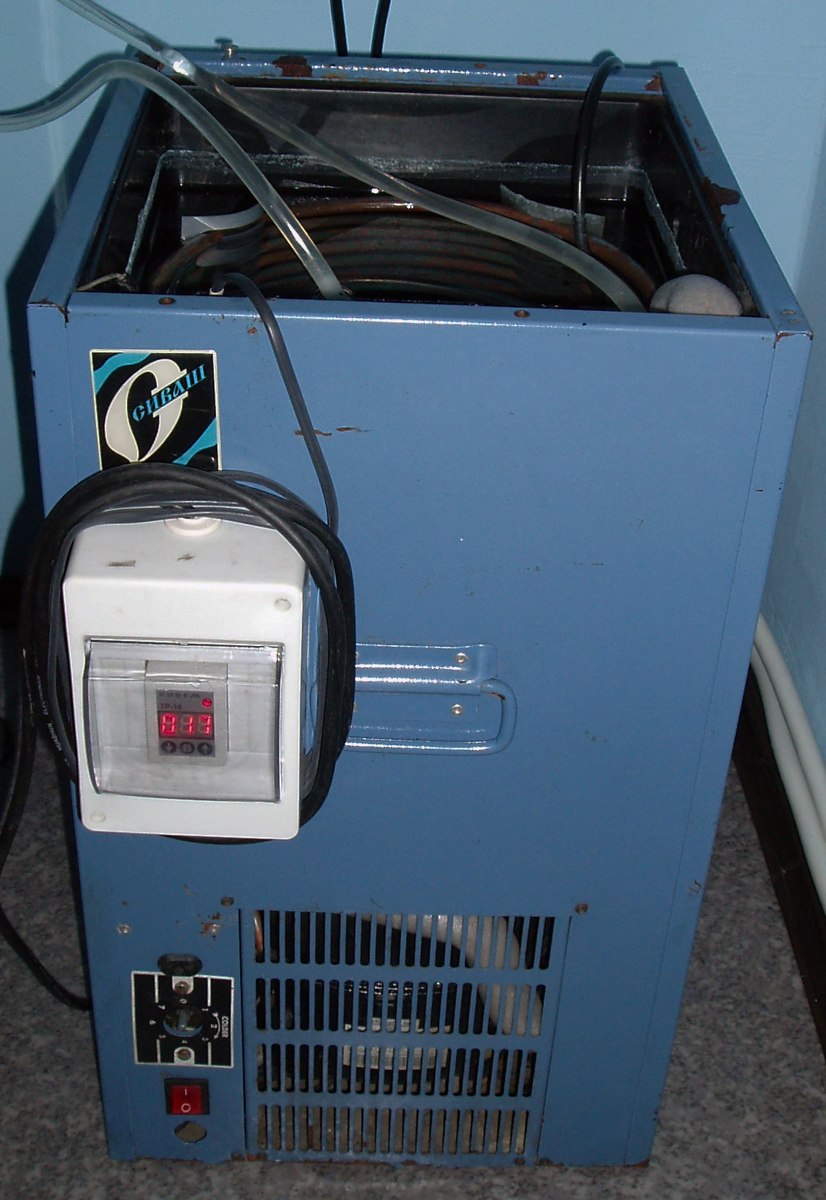

Точно можно не подсчитывать, я просто для информации спросил. Я то ли от жадности, то ли от бедности почти всегда ищу варианты подешевле. В качестве чиллера на своём лазере использую БУшный пивной охладитель, на охлаждение шпинделя скорее всего тоже такой вариант буду использовать. Относительно не дорого пивной охладитель можно купить в холодное время года у фирм, которые занимаются сдачей в аренду пивного оборудования.
Обошелся мне охладитель + реле регулятор к нему в пересчёте на рубли 4800 руб. Привести в порядок его внешний вид никак руки не доходят, вот он
12.jpg (6737 просмотров) <a class='original' href='./download/file.php?id=25076&mode=view' target=_blank>Загрузить оригинал (341.88 КБ)</a>
охладитель "Сиваш" с ванной 25 л, внутри ванны аквариумная помпа.
P.S. Ни в коем случае не подумайте, что я осуждаю Вашу самостоятельную сборку. Я с большим уважением отношусь к людям, которые могут и делают что то своими руками. Это скорее информация для таких лентяев как я :monkey: .

Я свой переделал из льдогенератора, нам на фирму иногда приносят в ремонт такие охладители.

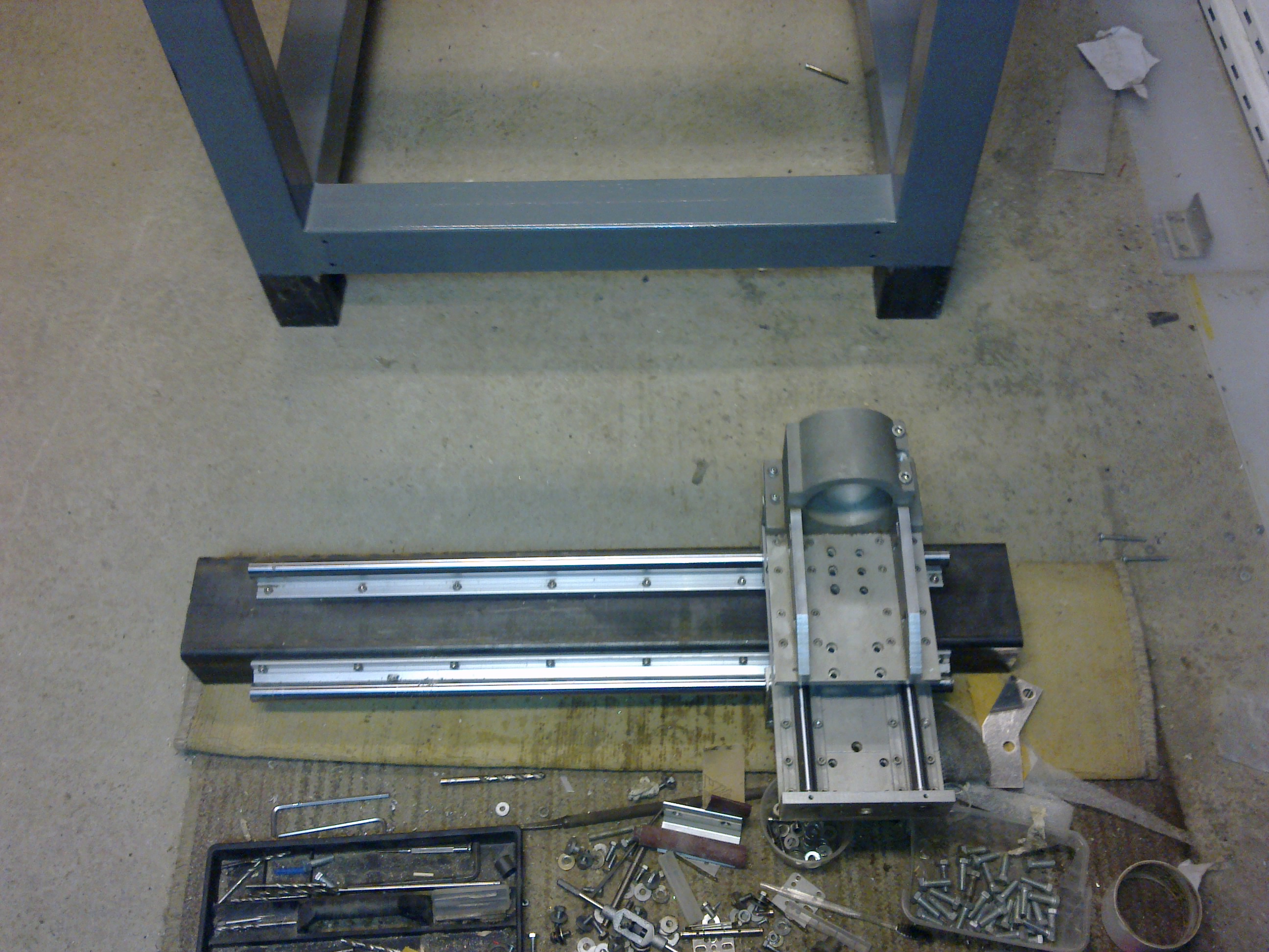

Вот помаленьку компоную, что б не потерять геометрию двутавра решил подложить промежуточные пластины, материал дюраль толщиной 10мм, поперечная балка с кареткой Z, металлическая труба 80ммх120мм. Расстояние по краям кареток по Х равна 180 мм. По У расстояние по центрам направляющих 115мм.
Как смотрите на это, возможен такой вариант?

Вполне! Желательно только поставить скрепу - скобу-уголок для дополнительного скрепления пластины с гайкой и пластины с опорой. Причём скрепа должна быть монолитной (вырезать газом или, если алюминий, гидроабразивом). 4 винта для жёсткости хватит, но при небольших вибрациях (а они будут) пластина отойдёт и у гайки будет механический люфт... годика так через пол-, год.... Поэтому лучше дополнительную жёсткость поставить.. Монолитную!!! (не сборную)... Гайка в центре масс?

aster писал(а):Желательно только поставить скрепу - скобу-уголок для дополнительного скрепления пластины с гайкой и пластины с опорой. Причём скрепа должна быть монолитной
Ну она монолитной не выйдет, уголки обязательно будут, есть на основном чертеже, показал примерно как это будет выглядеть. Монолитной увы не получится, литейки нет, а освоение оного займет время и средства, возможно в будущем. Мне два куска двутавра с шлифовкой двух сторон за один устав что то около 3тыс рублей. Двутавр 12 типаразмера. а шлифовка сейчас заключается в самой балке пока нет возможности, где шлифовал ранее ребята сильно загружены работой, жду от них вестей.
Гайку старался уместить в центре масс, на чертеже показано смещение влево на небольшое расстояние, так как планируется установить двойную гайку с выборкой люфта.

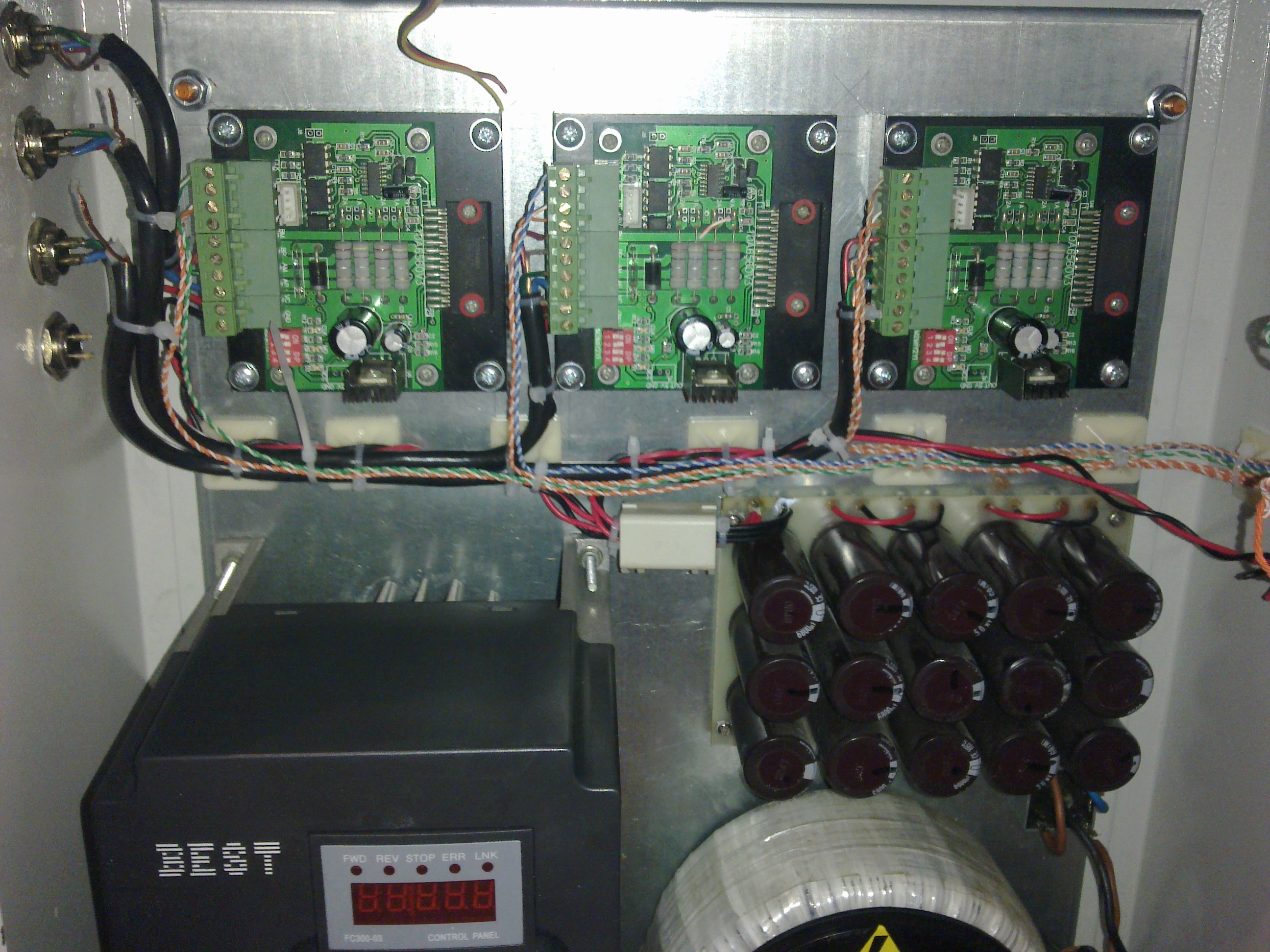

Пока жду комплектующие и станину, решил проапгрейдить свой маленький хобийный станочек :hehehe:
