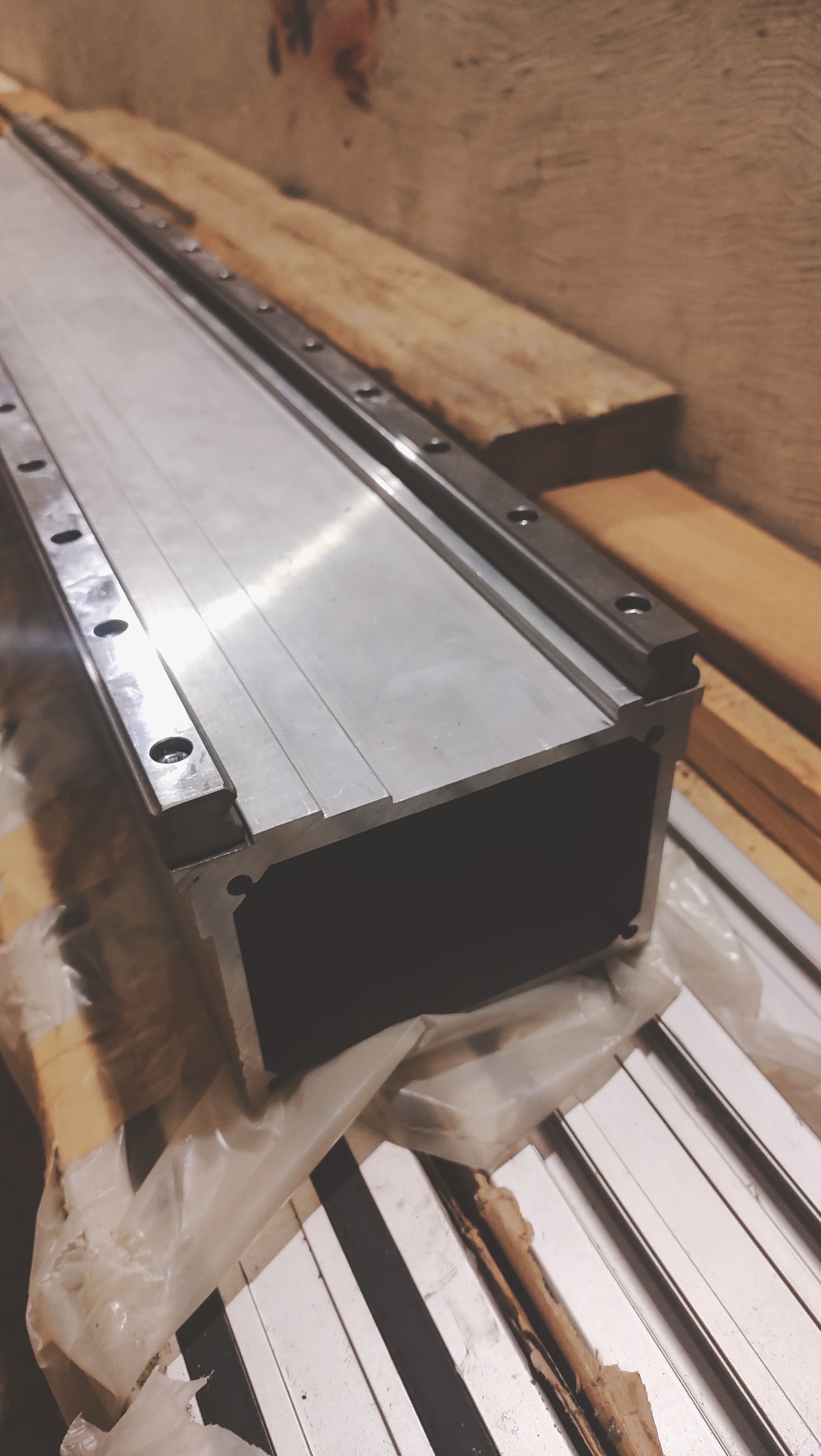

IMG20231228180958.jpg (1307 просмотров) <a class='original' href='./download/file.php?id=210168&mode=view' target=_blank>Загрузить оригинал (2.3 МБ)</a>
Вот такой профиль.
В принципе если какие-то закладные сделать и безусадочным бетоном залить может и лучше будет чем из конструкционного профиля

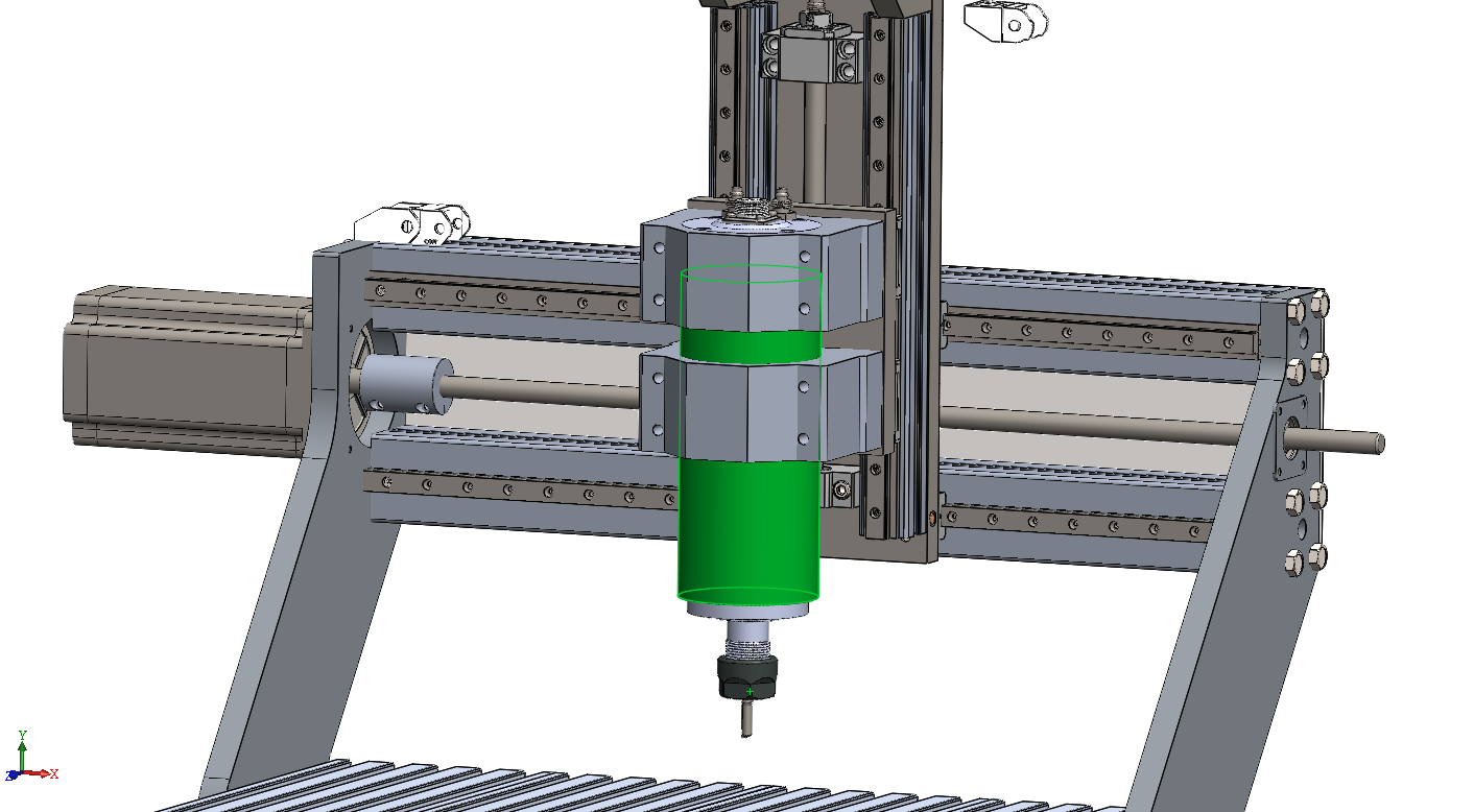

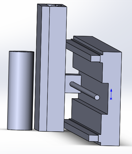

Лучше подумать где ШВП будет . Лучше изобразить конечно !
flexope4atnik
Зарегистрирован: 05 апр 2021, 09:18
Настоящее имя: Симченко Владимир Васильевич
Re: Вопросы по станку из профиля
Сообщение flexope4atnik »
гражданинъ писал(а): ↑ Лучше подумать где ШВП будет
Пока пробую в солид, продвигается конечно туговато)
А какие варианты по швп? В смысле есть какие-то принципы?
гражданинъ
Сообщения: 1034
Репутация: 170
Сообщение гражданинъ »
Нет принципов ,ставят где угодно ,между ,выше ,ниже ,сверху ,снизу ,сзаду ,внутри ..... Главное что б помещалось ,не создавало не допустимого перекоса , что бы был доступ для установки крепежа и работы инструментом при сборке и ремонте ,продумать возможность смазки ,защиты от стружки и пыли и т д .
Когда я свой ваял то изображал всё схематично ,типа этого .

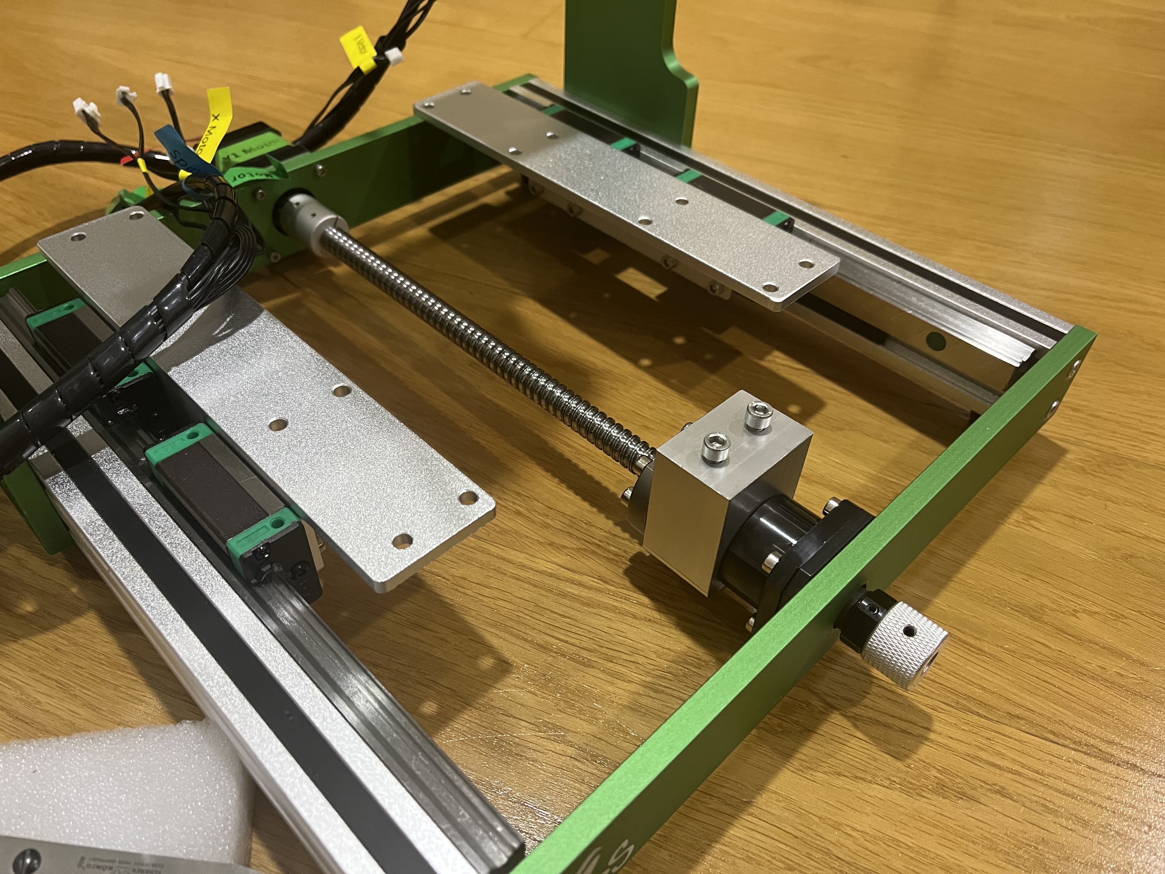

flexope4atnik писал(а): ↑ А какие варианты по швп?
Сначала ты распробуешь(или уже распробовал) алиэкспрессный ассортимент вот этих держателей, опорных узлов подшипников, которовые и будут задавать высоту установки ШВП от опорной поверхности
2023-12-30_23-44-38.png (1266 просмотров) <a class='original' href='./download/file.php?id=210171&mode=view' target=_blank>Загрузить оригинал (127.81 КБ)</a>
Все эти BK-BF-FK-FF и всякое подобное, они имеют высоту от центра ШВП до плоскости основания и межцентровое расстояние, которое не всегда совпадает с шагом пазов на профилях. Как только сможешь фрезеровать сам эти держатели DSG, будет легче дышать.
Поэтому через какое-то время приходит понимание, что подшипники вместо опорных узлов можно установить прямо в боковину портала и высоту установки в этом случае никто никакими DSG или BK-BF диктовать не будет. Да и на винтах можно сэкономить, покупать без обработанных концов. Один конец крепится напрямую к движку через муфту, второй(правый) сквозь подшипник. Подшипник закреплён в боковине и в у себя я сделал пусть хоть и не совсем по феншую, но закрепил на винте вот такие стопорные кольца, которые не дают ему гулять вдоль оси. Если бы я был менее жадным, то поставил бы всё же винт с резьбой и вместо колец были бы гайки на резьбе.
2023-12-31_00-04-01.png (1266 просмотров) <a class='original' href='./download/file.php?id=210174&mode=view' target=_blank>Загрузить оригинал (252.14 КБ)</a>
Как по мне, это и удешевляет конструкцию и время на доставке с алишки экономит и упрощает, а простота, как известно, залог надёжности.

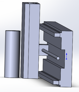

Если не хотите привязываться по высоте, есть отличный вариант упорников в боковину
EB84C0B1-E1C8-4889-BE0A-310C5AFD1329.jpeg (1265 просмотров) <a class='original' href='./download/file.php?id=210175&mode=view' target=_blank>Загрузить оригинал (3.86 МБ)</a>

voverrr писал(а): ↑ Сначала ты распробуешь(или уже распробовал
Ну как сказать, я направляющие и винты брал набором, в наборе были как раз опоры bk с обычными подшипниками. Потом я заказал опоры fk на случай если ( да не знаю, просто заказал, мне так удобнее экспериментировать).
Ну и остановился на опорах совмещённых с кронштейном двигателя.
По итогу имею все возможные варианты опор с упорными подшипниками.
Ось z кстати я уже собрал, на опорах bk.

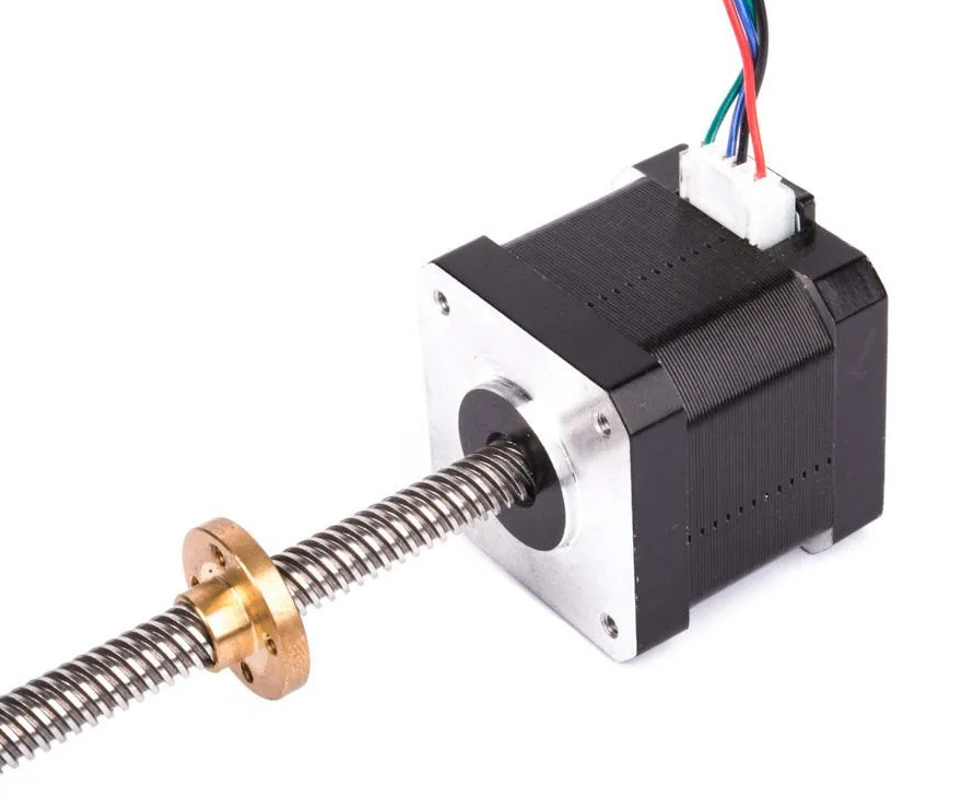

Тут идея вот в чём: винт рассчитан выдерживать на усилие вдоль оси, вперёд-назад. Влево-вправо он не выдерживает и эту функцию выполняют каретки. А чтобы он не ездил вперёд-назад, его правый конец нужно зафиксировать в подшипнике. Так-то он левым концом крепится к движку и если так и оставить, то вся нагрузка приложится на подшипники в движке, которые для этого не рассчитаны.
Поэтому я правый конец и креплю, либо резьбой-гайкой, либо стопорными кольцами. Можно крепить и левый, возле движка. Тогда можно использовать переходник с движка на винт не жёсткий, а с пластиковым пауком. Но суть в том, чтобы он был зафиксирован по оси.
vtgmfg писал(а): ↑ потребуется отпилить "правильный" дальний конец ШВП16 и удерживать его от радиальных мотыляний
А со стороны движка он у тебя закреплён?
Тогда наверное достаточно просто закрепить его во втулке какой или в подшипнике, чтобы он не махался при вращении. Причём болгарить ты его всегда успеешь. Сначала сними и поприкладывай той стороной или другой. Ведь в капролоновую втулку он может войти и просто шариковой резьбой 16мм, а тот конец, ну будет торчать, а и фиг с ним.
Из этих условий и станет ясно, какую переходную муфту выбирать и какой внутренний диаметр у втулки.
Кстати, есть вот такие движки, в которых винт проходит сквозь него. В них внутренние подшипники рассчитаны на усилие и никаких особенных дополнительных узлов им не надо.
2024-01-01_15-05-31.png (1148 просмотров) <a class='original' href='./download/file.php?id=210188&mode=view' target=_blank>Загрузить оригинал (325.95 КБ)</a>

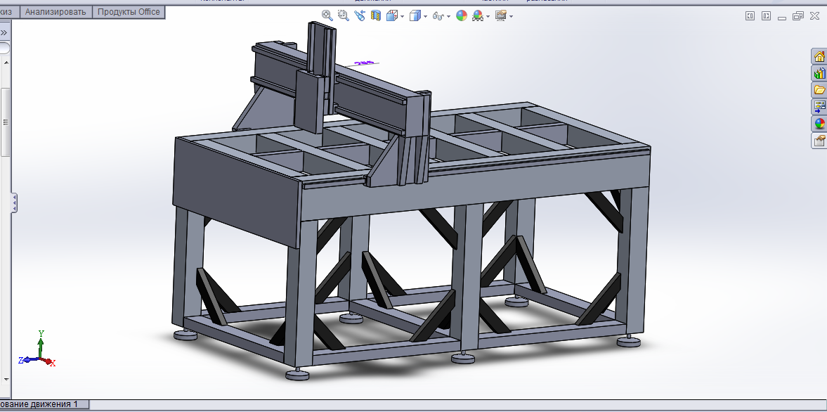

Пока получается вот так, но есть ещё над чем подумать. Наверное можно перемычки стола закрепить в средние пазы длинного профиля(не знаю как правильно назвать)
И боковину портала надо переработать, сейчас вылет фрезы за край стола 10 мм, надо больше, мм 80.
