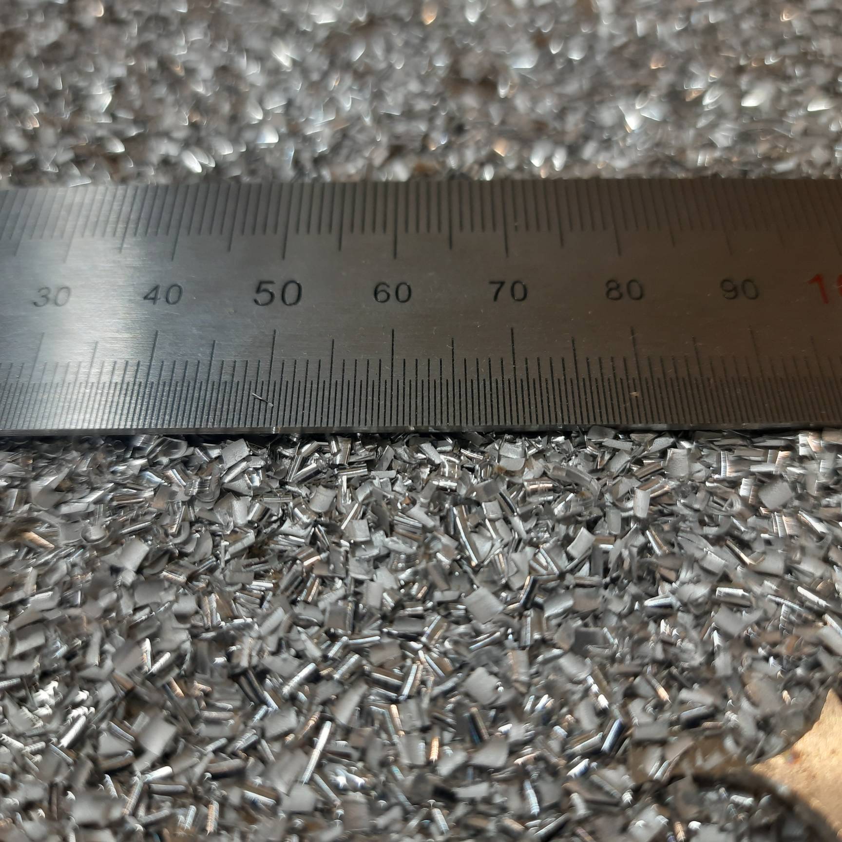

Раз уж зашла речь про СОЖ.
Фреза d6 четырёхзубая, какая-то с золотистым покрытием из Китая. Оборотов 5000-6000/в минуту.
Подача 300мм/мин. Подача по Z 0.3мм
Я подбрызгивал WD-40, ориентировался по приятности звука. А потом в один момент просохатил брызгание. Отошёл, а оно там насухую шпарит. И оказалось, что можно и без WDшки. Ну и допилил без СОЖ и вроде оно норм. Ну как мне показалось норм.
В какой-то момент при экспериментировании со скоростями увидел, что вокруг станка вьются мелкие алюминиевые опилки, как блёстки такие и довольно плотным роем. Думается, для лёгких это ни хрена не хорошо. Потом что-то опять крутил со скоростями и облако пропало, а опилки стали образовываться такими катышками, похожими на семечки мелкой травы что ли. при фрезеровке вспененного ПВХ такие получаются.
Есть ли какой-то метод определения успешности фрезерования по виду опилок?

Вот хорошие опилки фрезой 3мм.
20230310_103754.jpg (7968 просмотров) <a class='original' href='./download/file.php?id=208111&mode=view' target=_blank>Загрузить оригинал (346.04 КБ)</a>

Вот у меня такого же плана они. Длинненькие, но свёрнуты в полу-трубочки, а не лоскутами.

Чтобы снять стружку, отчекрыжить кусочек, надо врезаться в материал.
Чтобы врезаться, надо упереться во что-то.
Чтобы врезаться на 0,1мм, надо чтобы опора не прогнулась на эти 0,1мм.
Да долго рассказывать...http://msi.ulstu.ru/files/%D0%BB%D0%B5% ... 03.18..pdf

0.3мм сверху можно, а вот в глубине заготовки, где стружка уже не улетает свободно, вот там будет нагреваться и налипать без сож.
так-то по нормальному фрезой 6мм можно 4-6мм за раз снимать. но это попозже, когда станок в норму приведёте.
