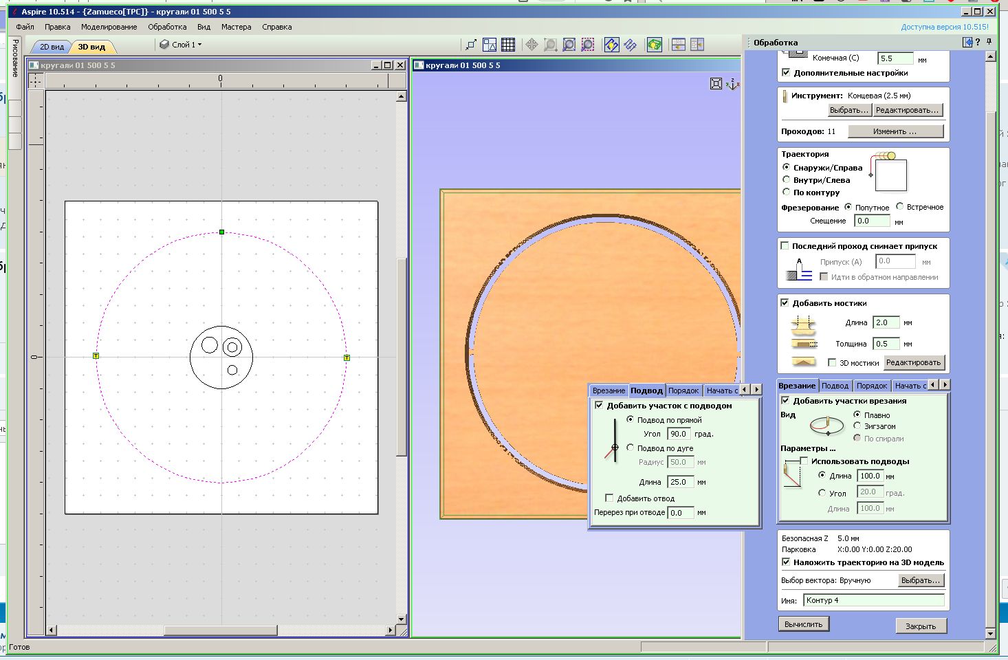

Большие кругали на внутренний диаметр как и все остальные расчитаны.
если у вас получается в железе на заготовке
80мм
20мм
6мм - для винта М3
5мм - для сверла, что бы оно не болталось внутри ни по каким осям. (на моём видео выше видно, что получилось меньше и при разных скоростях 500 и 3000 получились разные, не только по размеру)
Я на вал 5 круголей сделал и все болтались как ОНО на реке и причём по одной оси.
Пришлось меньшее сделать и после сверлом просверлить.
3мм - для винта - м3
Значит в ПО у меня всё верно прописано - кривое железо у меня.
И в штанглеле крутя круги не гуляют размеры.

Сделал второй проход по уже сделанной заготовке.
Что заметил?
Да, размеры чуть приблизились к заданным.
Всё равно меньше того, что нужно.
возможно, что это из-за длины фрезы, у меня она 12-15 мм - это рабочая часть, всё что выше, это хвост 6мм.
бзики отчасти убираются, тем, что фреза по спирали обрабатывает материал, к сожалению по спирали не получается сделано на выемке под бошку винта (см мой код) там 6мм.
Нет пункта как дополнительное при указании заглубления. - правый верхний угол.
Тогда внизу появляется подменюшка.
download/file.php?id=207119&mode=view&mt=1
Мелкие бзики появляются при создании мостиков.
Если делать кучу где то штук 100 минимум мелких кругалей на листе 50х50см, а они будут.
То повторный запуск обработки увеличиться во времени.
Да, понимаю, что тогда напильником работать будет меньше.
Посмотрю, что будет с заготовками в центре станка а не с краю.
Повторный рез даёт результат чуть хуже, тк координы уходят, а по сути тоже самое, меньший размер.
Видно размеры всё же придётся на чертежах исправлять, что бы получить искомые размеры реза.

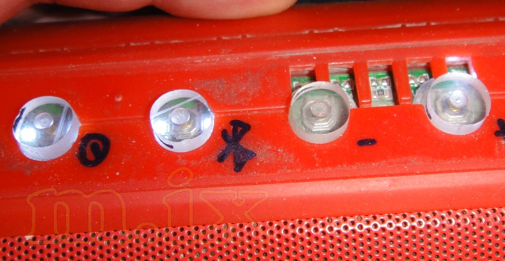

Кнопочки на колонку сделал. 8,5 мм в диаметре (пришлось размер менять в чертеже перед обработкой), внутри юбка, что б не выскочили.
Присмотреться, видны те бзики.

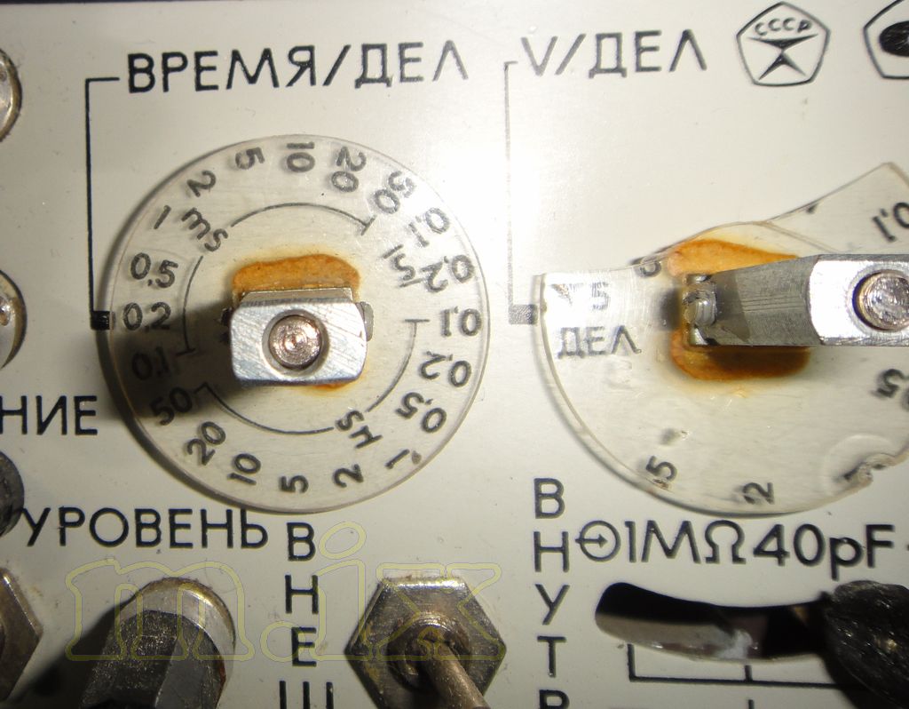

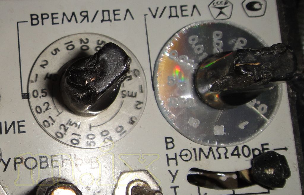

Года три тому назад, просил одного выточить мне для осциллографа, исчез тот кого просил выточить.
Придётся перефрезеровать, тресула при пользовании.
