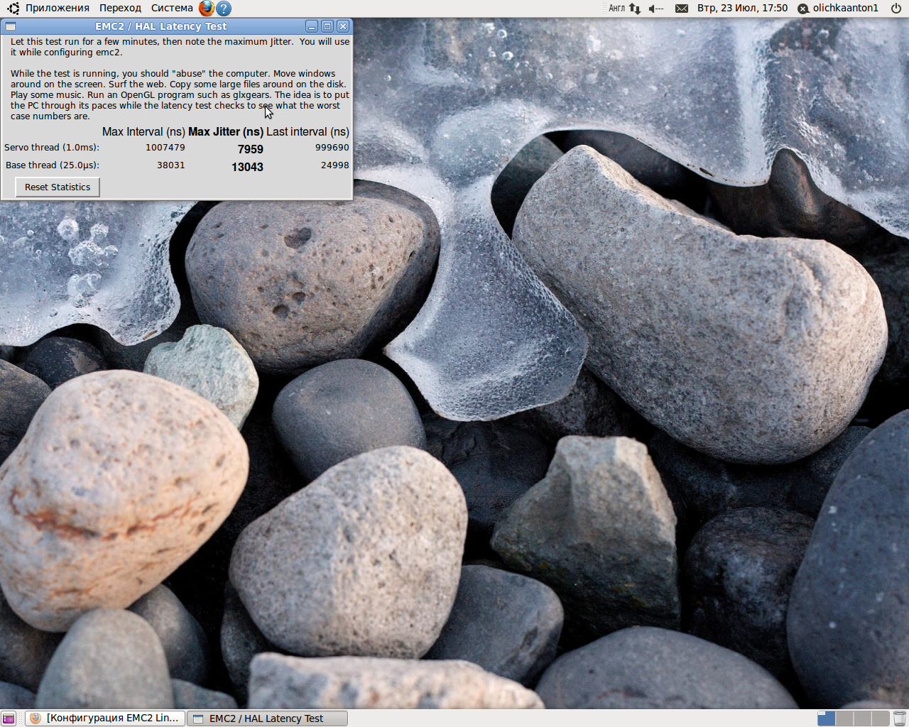

1. сначала запусти Программы - LinuxCNC - Latency Test, понагружай комп минут 10-20 (20 вкладок в фф с видео из ютюба, файлы покопируй, открой кучку программ.. ) и потом скриншот сюда скинь. - Это будет проверка насколько твой комп подходит для ЧПУ.

Latency долго гонял? Комп при этом напрягал различными задачами?

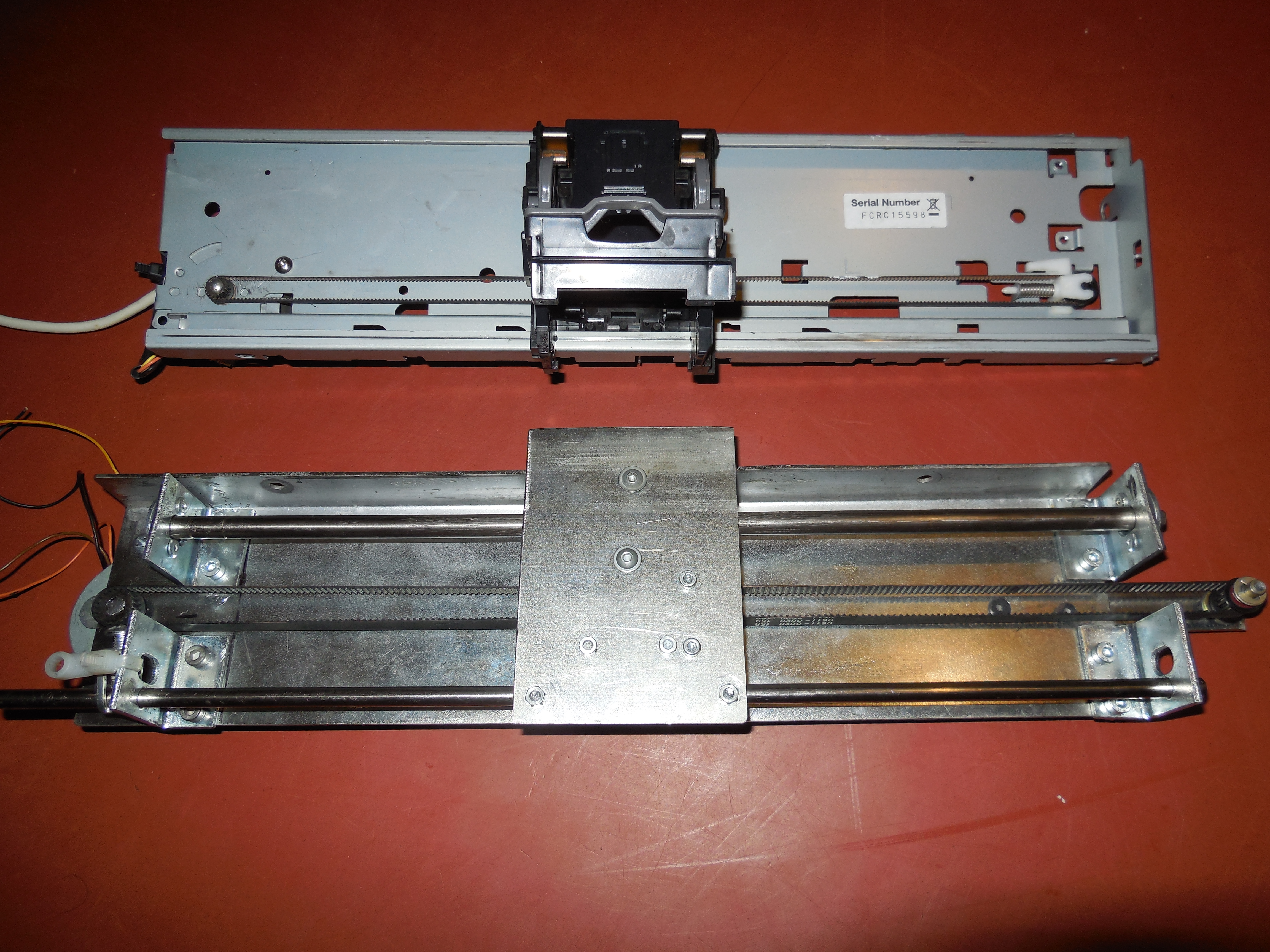

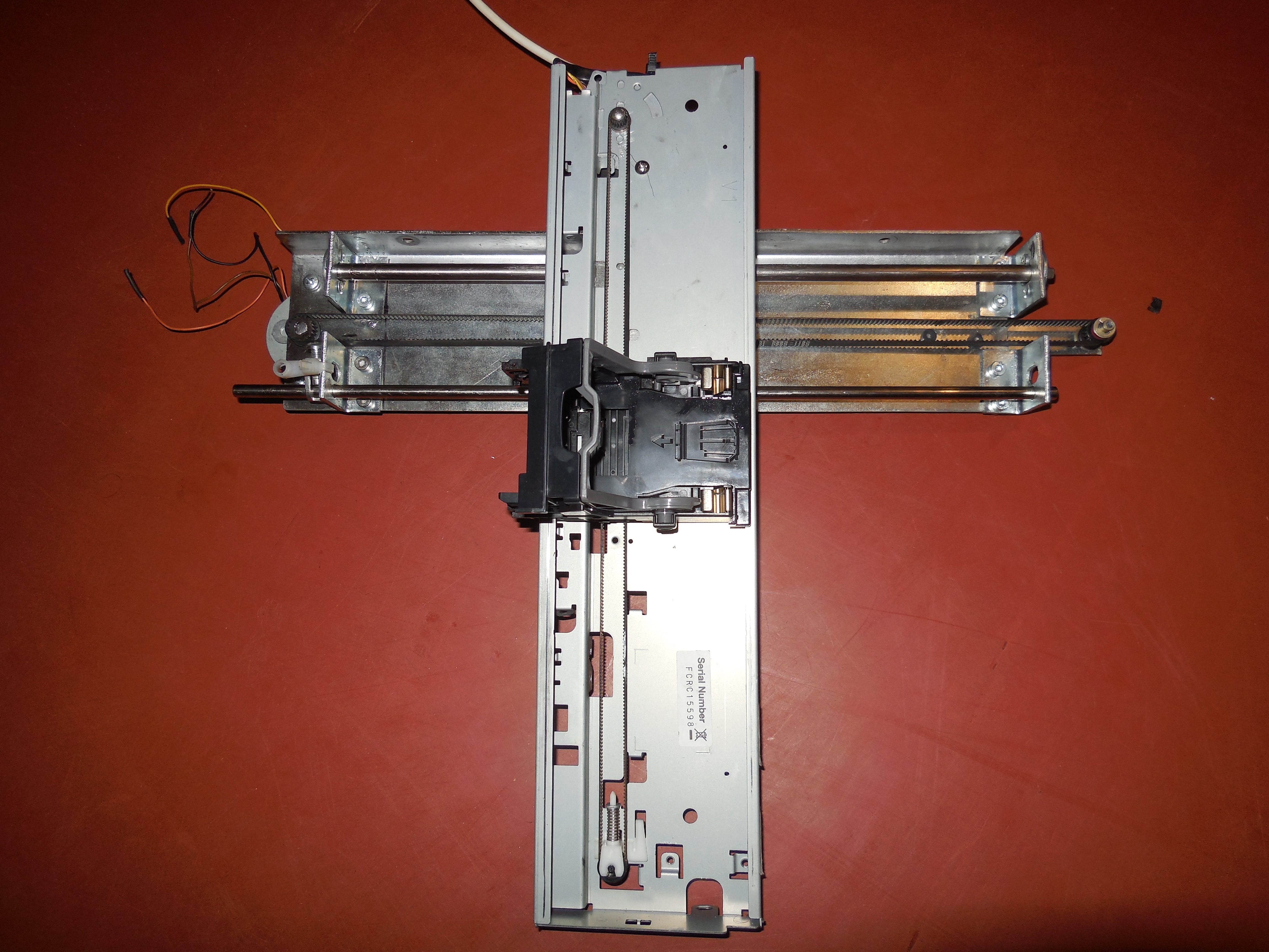

veteranton
Сообщения: 99
Зарегистрирован: 15 июл 2013, 11:19
Re: Швейно-вышивальная машина, экспериментальный образец
Сообщение veteranton »
Nick писал(а):О, уже и ремни поставил :)
Покаж фотки :)
Пока можешь попробовать погонять и без концевиков - просто допиши в ini строчку...
та примитив, для проверки. на ремнях из принтера))) щя кину фотки.
veteranton
Сообщения: 99
как то так. :oops:
DSCN3783.JPG (3332 просмотра) <a class='original' href='./download/file.php?id=16571&mode=view' target=_blank>Загрузить оригинал (7.38 МБ)</a>
DSCN3784.JPG (3332 просмотра) <a class='original' href='./download/file.php?id=16572&mode=view' target=_blank>Загрузить оригинал (7.12 МБ)</a>
А что, нормально!
Как оно ездит уже пробовал?
