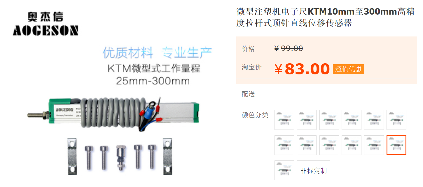

Понадобиться контролировать усилие впрыска. Ставим серву и управляем ей по моменту. Многие сервы дружат с RS485.
На нашем взрослом ТПА стоит 4-5 резистивных линеек. 1000юаней это около 1000руб за линейку.
линейка.png (32296 просмотров) <a class='original' href='./download/file.php?id=199990&mode=view' target=_blank>Загрузить оригинал (327.72 КБ)</a>
Они контролируют защиту/смыкание формы, величину хода толкателя, величину хода знаков(вставок в прессформах),величину набора пластификата, положение узла впрыска.
Двигаем шаговик, читаем линейку. Какая скорость будет у шаговика.
3дшная плата для этого подходит?
