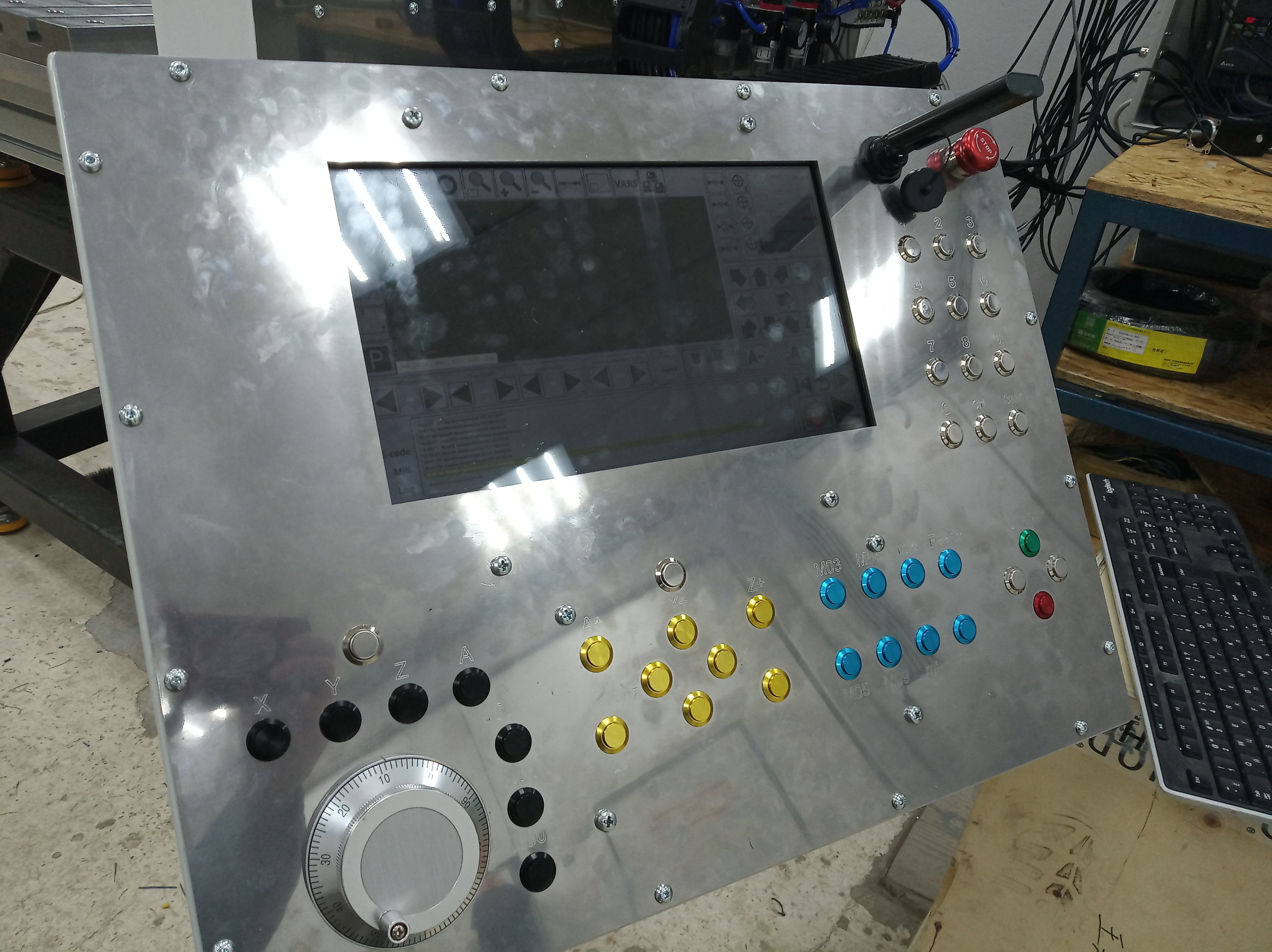

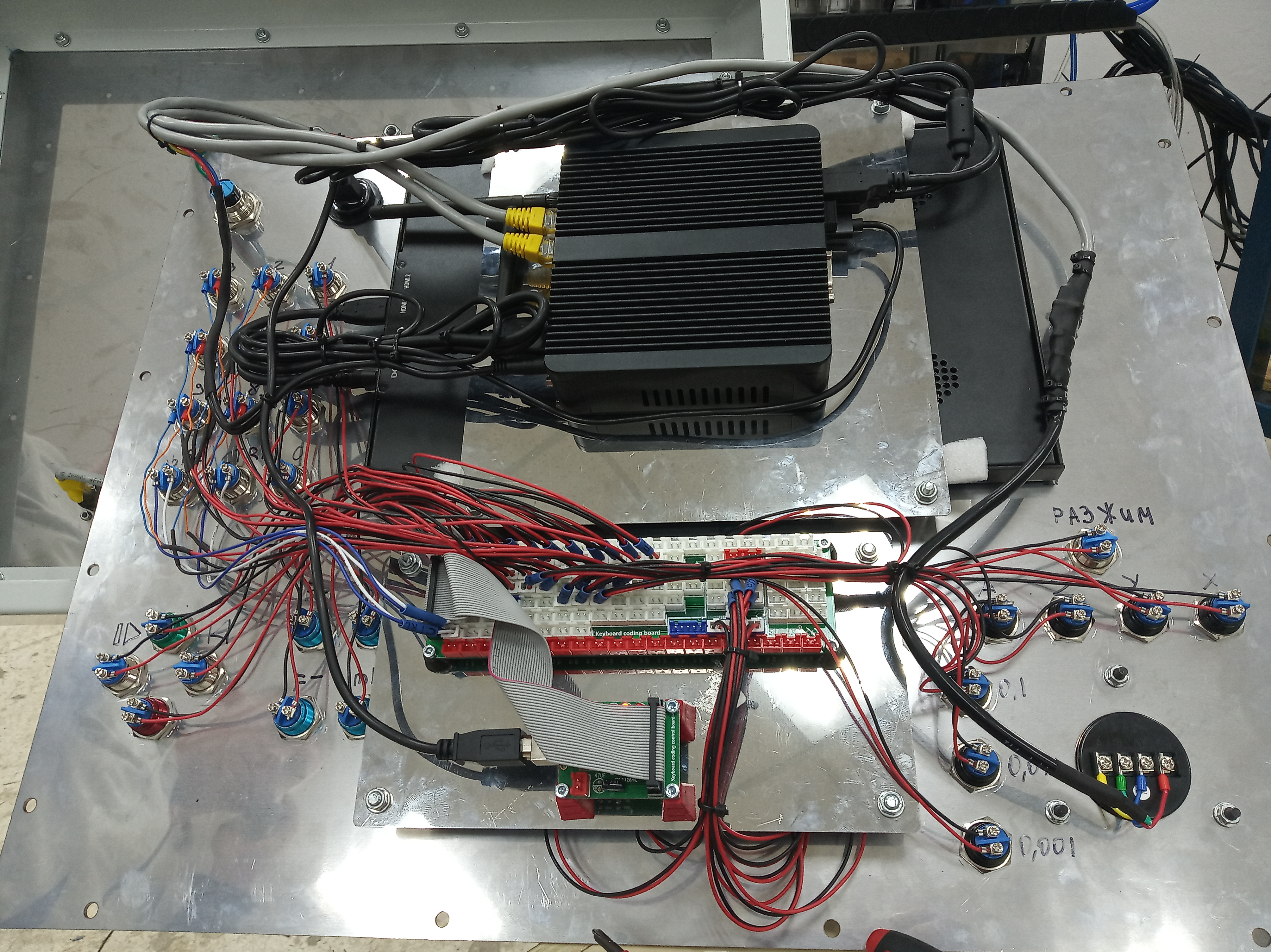

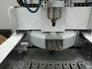

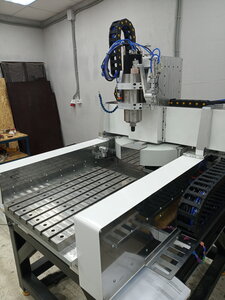

дело движется понемногу.
С механикой почти закончено, осталась юстировка по сути.
Станочек шаволится, мигает, крутится и т.д....)

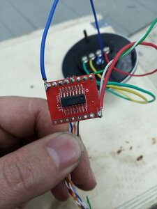

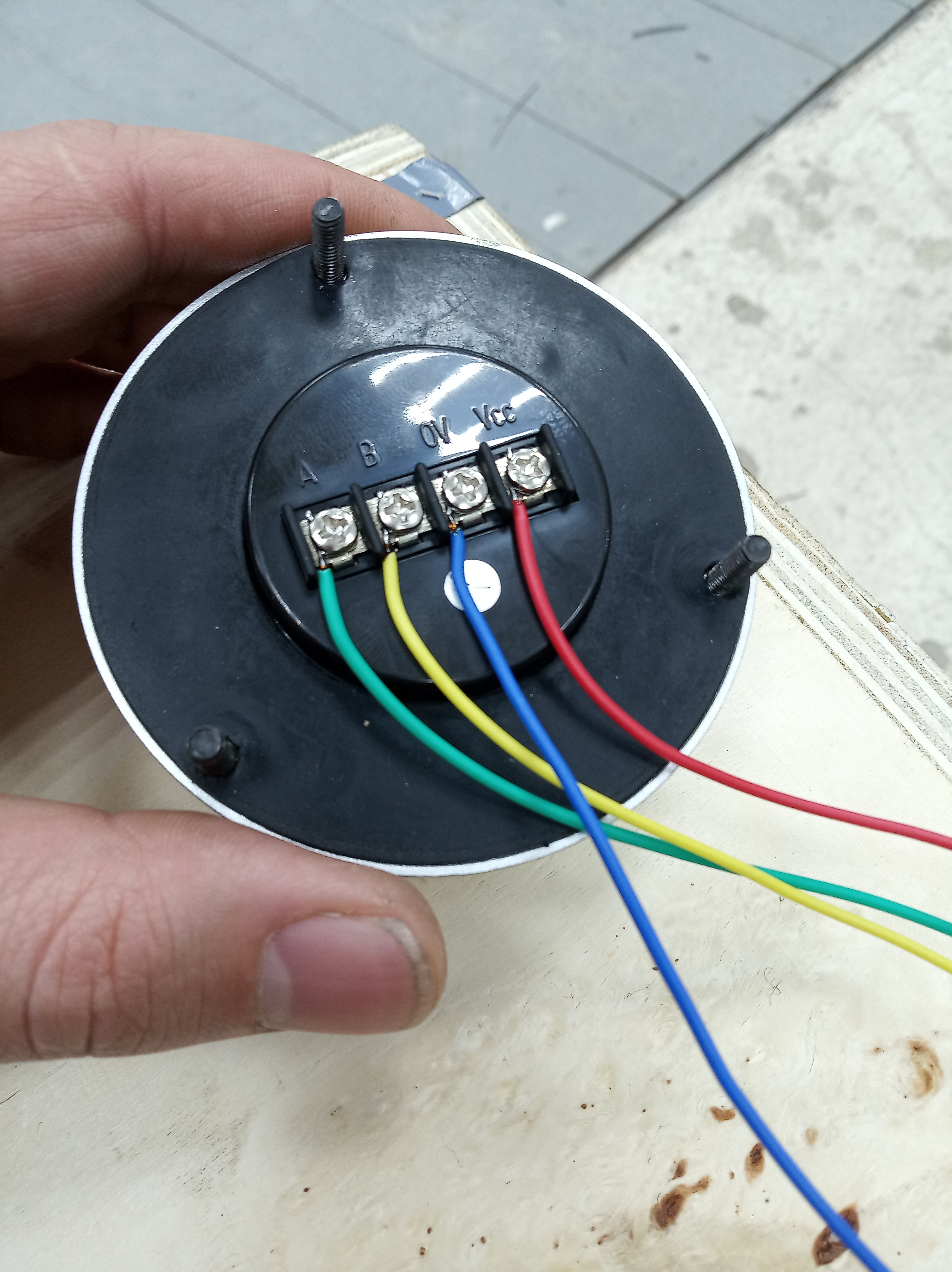

Несколько последних дней разбирался с настройкой автосмены, большое спасибо Фрезерюге, за то, что поделился своими наработками по этой теме на муцнц, а так же Сергею (разработчику), что помог подправить некоторые моменты.
Намахался малость с крутилкой MPG, не проверил, что именно прислали китайцы, а оказалось, что приехал генератор не с тем типом сигнала.
Пришлось паять преобразователь на микросхемке Ds34c87tm, дабы из TTL получить дифсигнал.
По итогу все заработало как надо.

А что за системник? Очень похож на мой...и про клавиатурку вопрос - это аркадный набор? Жду как раз такой. Нормально работает? Не требует специфических дров?
Umnik
Сообщения: 2344
Репутация: 2153
Настоящее имя: Георгий
Откуда: Калуга
Re: Портальник 700*500 с АТС
Сообщение Umnik »
Kupfershcmidt писал(а): ↑10 окт 2021, 20:41 А что за системник? Очень похож на мой...и про клавиатурку вопрос - это аркадный набор? Жду как раз такой. Нормально работает? Не требует специфических дров?
комп вот такой:
https://aliexpress.ru/item/33048212204. ... 8315516641
взял 1900 2 LAN
клавиатура вот:
https://aliexpress.ru/item/400020790769 ... 0794511459
клава подключилась без проблем, ничего качать и устанавливать отдельно не пришлось.

Umnik писал(а): ↑10 окт 2021, 20:52 комп вот такой:
Георгий а плата как я понял myCNC-ET7 и бралась без их компа? Они вроде как за доп цену предлагают Расбери. Это комп с али получше будет ?
Umnik
Сообщения: 2344
Репутация: 2153
Откуда: Калуга
Сообщение Umnik »
Контроллер тут ет10
Да, брал я его без компа
Контроллеры с миниПК я беру обычно на станкочки простые, где ет6 хватает вполне.
Там плата с компом прикручена уже к контроллеру, подсоединена и настроена, подавай 24в на контроллер и все работает.
Я не особо то хакер, но на мой взгляд этот комп с Алика получше будет - у него как минимум нормальный ssd, а не флешка, характеристики вероятно получше.
Ну и что немаловажно - 2 LAN порта, чтобы можно по кабелю сетку сделать.

Станок отлично выглядит.
Георгий, подскажите, что за кнопки используете на панели оператора.
Umnik
Сообщения: 2344
Репутация: 2153
Откуда: Калуга
Сообщение Umnik »
sashaK
Сообщения: 141
Зарегистрирован: 11 окт 2015, 12:18
Репутация: 10
Откуда: Россия: Екатеринбург, Новоуральск
Сообщение sashaK »
Umnik писал(а): ↑11 окт 2021, 22:54 кнопки вот такие:
https://aliexpress.ru/item/33002991283. ... 1615802059
Спасибо.

Станок практически готов, сейчас гоняю его в три шеи, дабы проверить на возможные косяки.
Осталось по сути только поворотку для него запилить, но это будет несколько позже...
