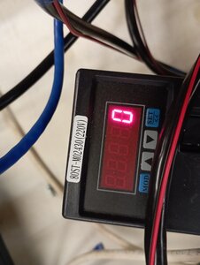

В контроллере Ruida настройки менял только после того как правильно настроил драйвер сервопривода! Пока не настроил вылезала ошибка
Z серво воздуха сейчас попробовал включить без питания Z , тоже вылезла. Советую разобраться с подключением! Обратите внимание какие сигналы входящие , а какие выходящие не перепутайте. У меня другой привод поэтому не могу посоветовать. У меня DORNA который очень похож на Yaskavu почти все пины совпали как в руководстве по подключению. И еще правильно выставьте режим управления и сигнал S-ON.

Второй день пытаюсь выдавить хоть каке нибудь излучение из головы....Может кто нибудь поможет? Источник Raycus RFL-C1000 нового образца и контроллер Ruida RDC6563F. Подключаю все по мануалу , в итоге никаких результатов...
Nik777
- Новичок
- Сообщения: 20
- Зарегистрирован: 18 июл 2021, 11:21
- Репутация: 2
- Контактная информация:
Re: Собираю оптоволоконный лазер 1300х1300 500Вт по металлу
Вам нужно подключить источник по пункту в мануале 4.7.4 AD ModeVoldemar7070 писал(а): ↑07 фев 2022, 19:43 Второй день пытаюсь выдавить хоть каке нибудь излучение из головы....Может кто нибудь поможет? Источник Raycus RFL-C1000 нового образца и контроллер Ruida RDC6563F. Подключаю все по мануалу , в итоге никаких результатов...
Если я понял перевод в режим AD mode осуществляется с помощью ПК, у меня же в мануале написано нужно подать 24V на 7 контакт для этогоThe laser enters the external AD mode through the upper computer selection.The laser power is controlled by the voltage between pin12-14 of DB25control
interface (0v-0% power, 10v-100% power).
