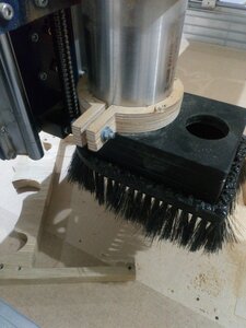

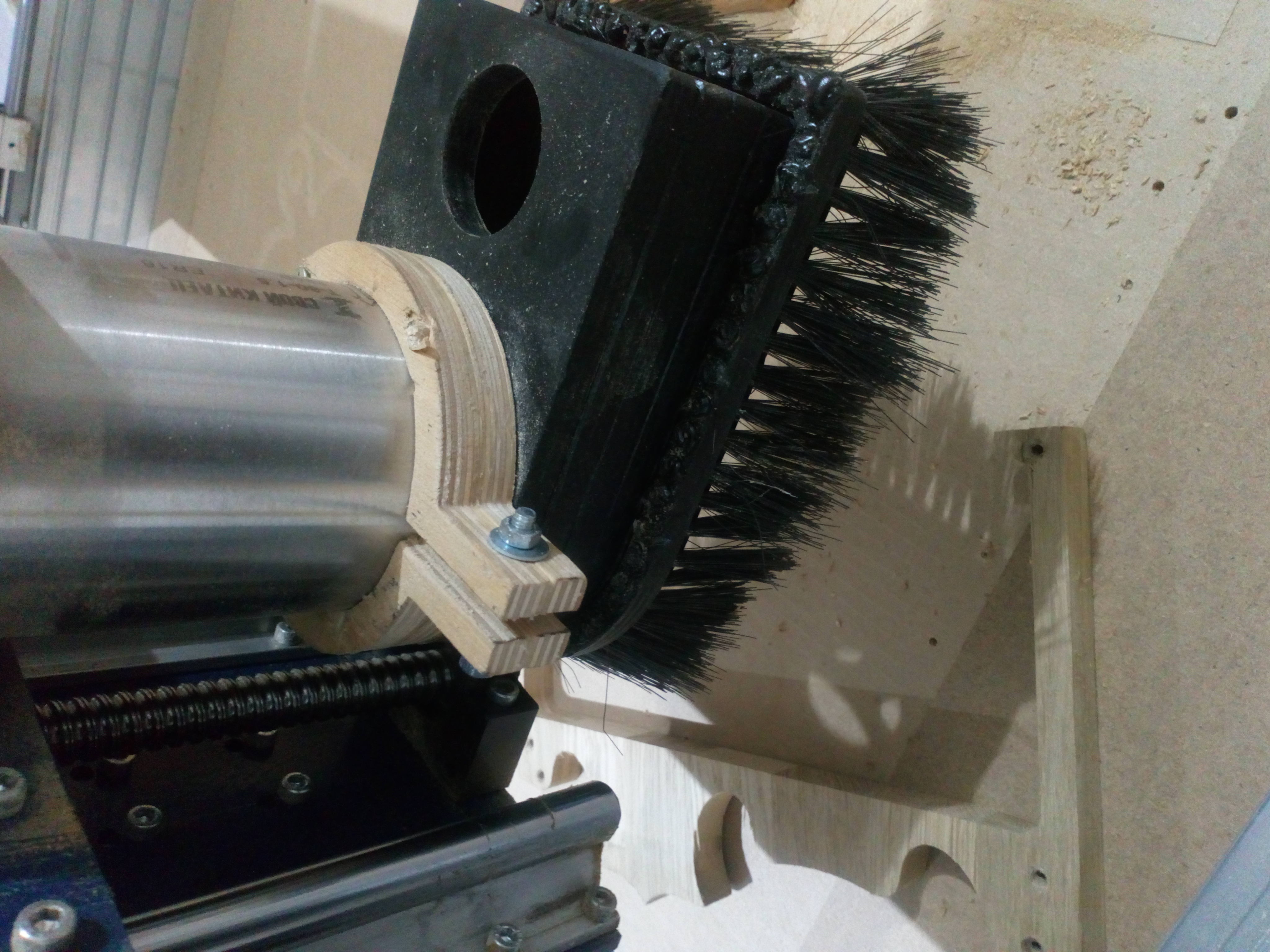

Ой забыл! Первым делом сделал насадку самую простую для обычного пылесоса, очень помогает! Без неё все летит в разные стороны! А с ней, мелкие улетают в пылесос, крупные(не очень много) остаются.
DSC_0025.JPG (1775 просмотров) <a class='original' href='./download/file.php?id=196607&mode=view' target=_blank>Загрузить оригинал (3.48 МБ)</a>

гражданинъ
Поздравляю ! На станок сильно похоже .Зря стремился к увеличению поля ,может расшатать сам себя ,шпиндель зажми за "ниже центра". Ну и за настенный электромонтаж могут накинуться ,будь готов!
Re: Первый ЧПУ 1400х900? по Дереву, цена, сборка, хоббийный
Добавлено: 12 июл 2021, 12:17
DM_KARDMASTER
гражданинъ писал(а): 12 июл 2021, 08:20 Поздравляю ! На станок сильно похоже .Зря стремился к увеличению поля ,может расшатать сам себя ,шпиндель зажми за "ниже центра". Ну и за настенный электромонтаж могут накинуться ,будь готов!
Спасибо)) настенный монтаж мне не мешает, мне так удобно! Соглашусь, что правильнее и безопаснее в ящике! Зачем шпиндель зажать ниже центра?
Добавлено: 12 июл 2021, 17:50
гражданинъ
А зачем выше ? Для увеличения плеча излома ?
Добавлено: 12 июл 2021, 18:54
DM_KARDMASTER
гражданинъ писал(а): 12 июл 2021, 17:50 А зачем выше ? Для увеличения плеча излома ?
Спасибо, понял! Постораюсь исправить, но скорее всего останется так, потому что насадка не сядет потом, хотя все поправимо.
