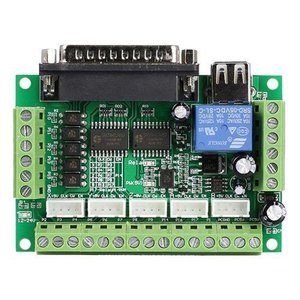

Плата самая стандартная:
В биосе у меня уже давно всё отключено. LinuxCNC у меня есть как альтернативная система, при загрузке можно выбрать грубом. Тест джиттера мне даст только число, явно небольшое, комп слабый, но точной информации комп или плата не даст. А вот погонять тест из-под LinuxCNC это стоит.

Тут нет оптопар.. буферы 245е до 1МГц должны работать.. Скорее всего LPT на самом компе чудит.. либо комп не вытягивает.

iMaks-RS писал(а): ↑ Тут нет оптопар..
На плате? А 6 шт 817х?
iMaks-RS писал(а): ↑ Скорее всего LPT на самом компе чудит.. либо комп не вытягивает.
Вполне может быть. Я буду копать в этом направлении. Но:
urry писал(а): ↑ Тот же Mach на том же компе у меня раньше работал на 8и шагах с моноплатой на 6560 довольно стабильно
Re: Драйверы на TMC2160
urry писал(а): ↑ На плате? А 6 шт 817х?
5 на входы, 1 на развязку ШИМ.
Остальные выходы буферизованы, но гальванически не развязаны. В драйверах опторазвязка, как правило, своя.

Сергей Саныч писал(а): ↑ 5 на входы, 1 на развязку ШИМ.
Именно. А куда ещё? В драйверах и так на входе стоят, всё развязано.
