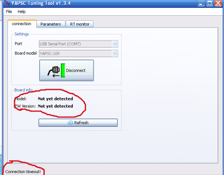

Добавлено: 11 ноя 2015, 12:48
платка usb_prog работает:
Выделение_045.png (2880 просмотров) <a class='original' href='./download/file.php?id=63329&mode=view' target=_blank>Загрузить оригинал (35.38 КБ)</a>
enable подключен,переключатель1-2-3 в положении 1-2,питание +12,-12, энкодер не подключен...
чтоб проверить (я так понял) как минимум нужно изменить коэффициенты в PID ...
а вот связи с япсом нет(
Re: YAPSC 10V не могу запраграммировать, помогите.
Добавлено: 11 ноя 2015, 16:59
Как будто скорость не совпадает...
Добавлено: 11 ноя 2015, 19:56
на скрине выше у меня терминал в линуксе - проверял работу самого переходника usb-com...
саму же платку япса пытался коннектить и на 9600, и на 57600 ...
Выделение_047.png (2831 просмотр) <a class='original' href='./download/file.php?id=63439&mode=view' target=_blank>Загрузить оригинал (41.06 КБ)</a>
платку паял человек с соседнего форума(должен был и прошить)
сейчас на связь не выходит - узнать нюансы не могу...
