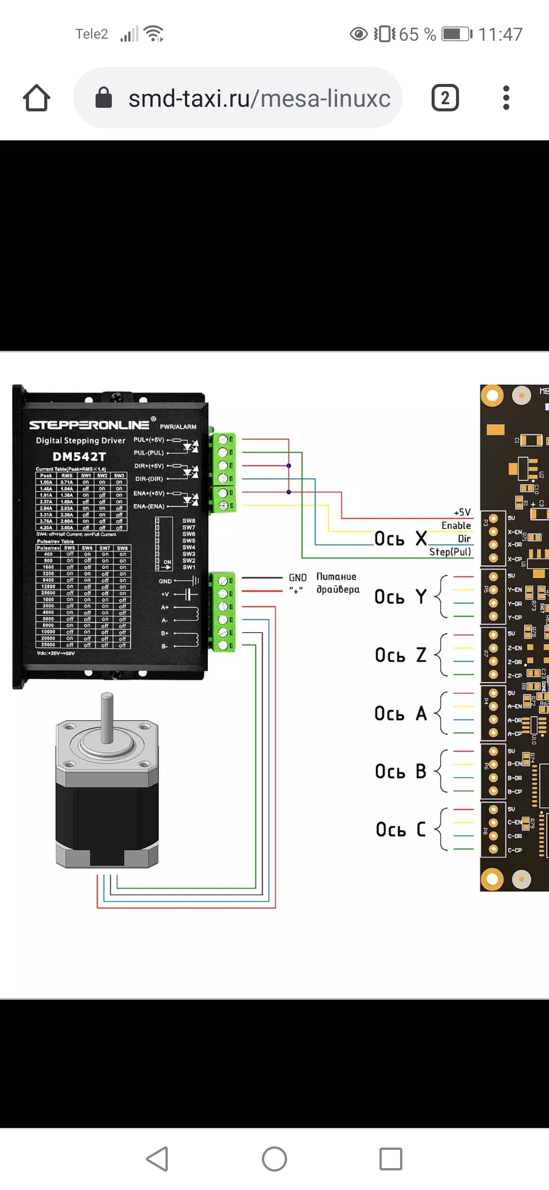

Народ, помогите с таким вопросом. Драйвера шд и серв имеют настройку по какому типу сигнала работать, всмысле по восходящему или нисходящему..... Как ето в mesa 7i92 настраивается? Речь про сигнал step...

Проблема в том, что со временем при работе станка накапливается ошибка, смещение по X и Y наблюдается.... Одной из причин может быть как раз Неправильная настройка софта и драйверов по фронтам сигнала.... Как ето в lcnc +mesa 7i92 настраивается?
Re: 7i92 made in Russia
antoxa-kylibin писал(а): ↑ Как ето в lcnc +mesa 7i92 настраивается?
В 7i92 это никак не настраивается. Это настраивается порядком подключения проводов между драйвером и 7i76.

Вот по такой схеме подключены драйвера к плате... Плата smd-taxi.
Screenshot_20210506_114716_com.android.chrome.jpg (5887 просмотров) <a class='original' href='./download/file.php?id=195297&mode=view' target=_blank>Загрузить оригинал (483.06 КБ)</a>

инвертирование сигнала step это оно и есть?
Можно попробовать инвертировать пины 7i92, которые соответствуют выходам stepgen...
