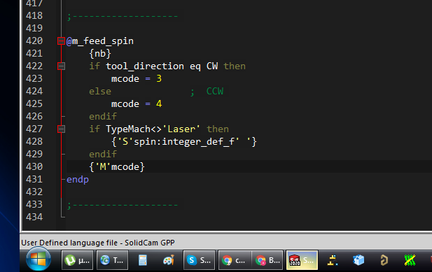

И ещё - кроить лист пользуйте попроще что.
Нарисовали в кореле перекинули в шиткам и будет вам счастье!
У меня клиент есть он делает в кореле, выводит в пронест, размещает там всё, потом выводит в dxf, потом переносит в шиткам, генерирует программу под мач и режет на плазме под мачем.
Предложение настроить постпроцессор пронеста - отверг.
в солидкаме просто можно сделать кучу операций кроме раскроя. например наточить всё нужное в деталях - отверстия пазы и прочее, а потом порезать с мостиками.
Или сделать даже вывод программы для обработки листа на нескольких станках. например сверление на одном, пазы на фрезере другом и крой плазмой на третьем.
Например можно даже это сделать на "одном" станке в одной обработке. Просто под это нужен постпроцессор заточенный под разные шпиндели.
Под фрезер - один шпиндель выбираете, под сверление - другой, под плазму - третий.
