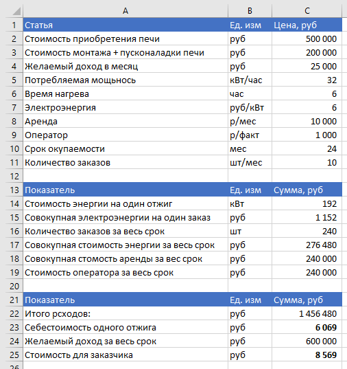

Небольшие выкладки непрофессионала. Предположим, у нас есть печь, пусть ее стоимость 500 т.р. и габариты 1200/600/500 (что позволит в нее отжечь все части подобного станка).
Одна процедура отжига пусть будет занимать сутки, нагрев + медленное остывание.
Мощность такой печи 32 кВт (нагуглил в интернете, не знаю насколько это правильно), пусть цикл нагревания будет 6 часов = 32 * 6 = 200 кВт у нас тариф 6 рублей (если не путаю для Юр. Лиц) Итого прямые расходы 1200 р.
Аренда помещения, в котором будет находиться печь пусть будет 10 т.р. в месяц.
Пусть мы все так автоматизируем, что человек, которые загрузить/включит/выключи печь будет стоить для нас 1000 р. за цикл. И в случае, если нет работы мы ему не платим и ему с этим норм. (подработка для кого-нибудь)
Предположим, мы хотим окупить эти вложения за 2 года или 24 месяца. Набросал Excel файл:
Печька.png (3358 просмотров) <a class='original' href='./download/file.php?id=188634&mode=view' target=_blank>Загрузить оригинал (25.98 КБ)</a>
Итого при совокупных инвестициях в 1.5 млн. руб. и учете 10 заказов в месяц, и очень скромных 25 т.р. дохода (не прибыли) стоимость заказа получается 8600 р.
Вспоминаем, что еще нужно заплатить деньги оператору, который примет заказ, согласует доставку. Очевидно, что финальная стоимость будет примерно 10 т.р.
Не забываем, что конечному заказчику еще нужно будет оплатить две транспортировку туда и назад транспортной компанией, это еще 5-8 т.р.
Итого имеем 15 т.р. за один заказ.
Вопросы:
Есть интерес в такой услуге?
Как вам кажется, будет «проектные» 10 заказов в месяц?

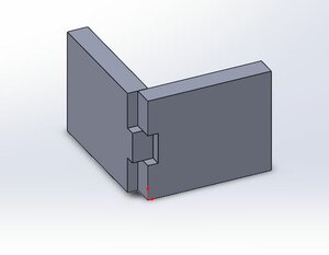

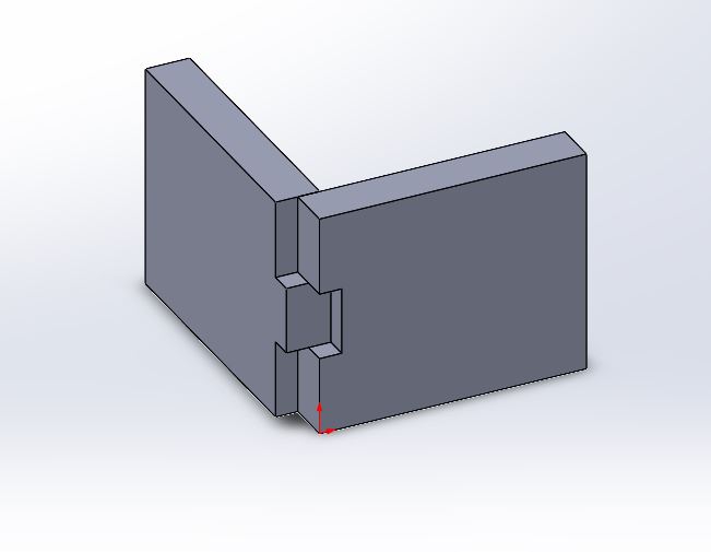

Снимок.JPG (3095 просмотров) <a class='original' href='./download/file.php?id=188673&mode=view' target=_blank>Загрузить оригинал (22.77 КБ)</a>
А что если фаски не снимать, а делать вот такое смещение под сварочный шов? Если металл 20мм то скажем на пол толщины листа будет 10мм "фаска"
Я сварил раму на примере темы viewtopic.php?t=11250 из трубы 120*120 со стенкой 6мм, мне жесткость кажется маловатой, и вот думаю а что если из 20мм стального листа сварить такой портальник, но по технологии автора данной темы, так и внутри "трубы" можно добавить ребра какие хочешь.

Сообщение Dmitriy777 »
ublon92 писал(а): ↑ А что если фаски не снимать, а делать вот такое смещение под сварочный шов? Если металл 20мм то скажем на пол толщины листа будет 10мм "фаска"
Если проварить снаружи угла и изнутри, то как вариант сойдет, смещение можно сделать и больше, скажем 12мм... Единственный момент - это попадалово на электроды, чтобы заполнить такое соединение парой проходов не отделаться. Поводок тоже будет больше.
Пазовое соединение лучше убрать, меньше проблем будет...

Vitalii писал(а): ↑ "Коммерческие" размеры - это сколько?
ну как минимум чтобы можно было сварить станину для приличного ОЦ, на вскидку 2*2*1м. Но лучше собрать несколько заявок и по ним уже делать камеру.
А еще можно продумать конструкцию с переменным объемом. Сделать к примеру три базовые стенки заведомо больших размеров, а к ним под заказ изготавливать и надставлять остальные части. Но выйдет ли из этого коммерческий проект, это самый главный вопрос
Dmitriy777
Сообщения: 114
Зарегистрирован: 10 апр 2017, 23:15
Репутация: 17
Re: Вертикальный фрезер на стальной сварной станине (600*360*360)
индеецпетя писал(а): ↑ ну как минимум чтобы можно было сварить станину для приличного ОЦ, на вскидку 2*2*1м. Но лучше собрать несколько заявок и по ним уже делать камеру.
Цена ТО железок для станка таких габаритов - это сущие копейки на фоне остальной обработки. Печь - это хорошее приложение к другому оборудованию, например к токарному, фрезерному и шлифовальному станкам.
Иметь чисто одну печь, имеет смысл только в случае, если профиль деятельности связан с такой деятельностью как обжиг керамики и т. п. виды деятельности или если под боком есть цех занимающийся механообработкой, который будет поставлять заказы.
В остальных случаях, скорее всего, это просто "дохлый" номер, вряд ли кто захочет вести крупную тяжелую железяку за несколько сотен км, тем более учитывая, что перевозка тяжелого груза туда и обратно - не дешевое дело.
