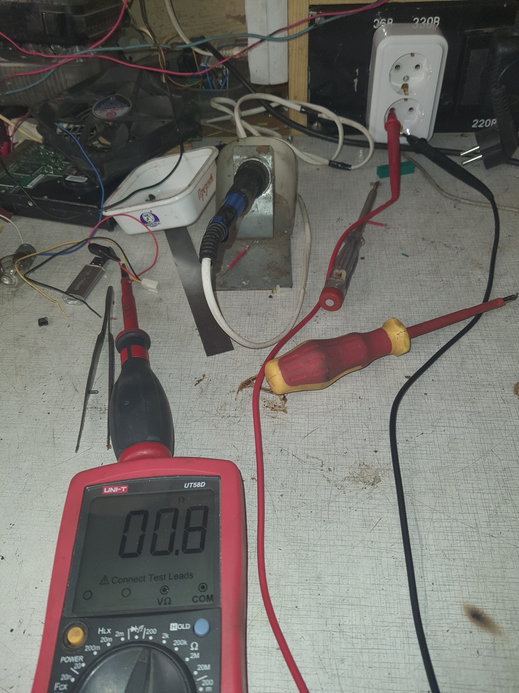

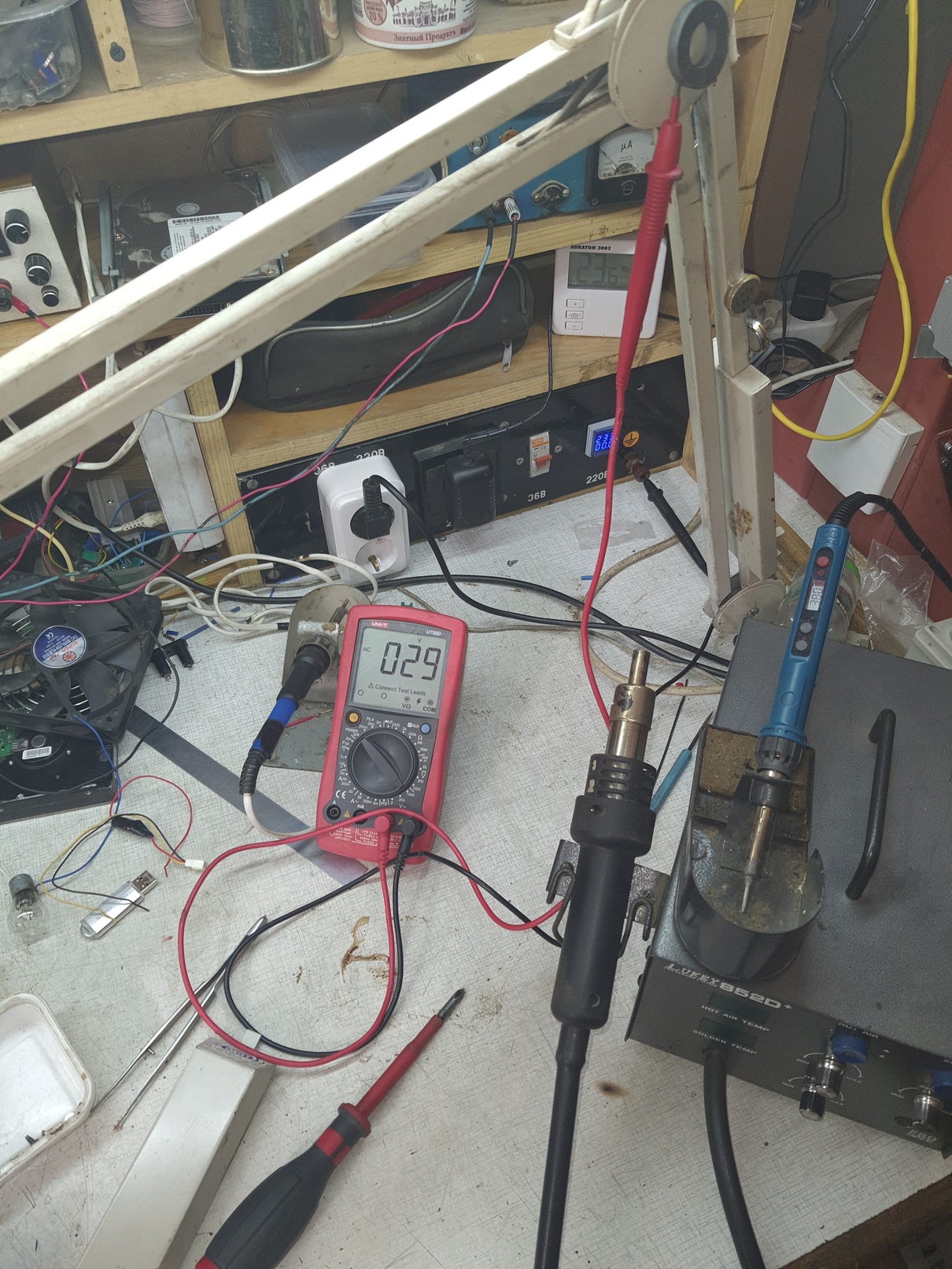

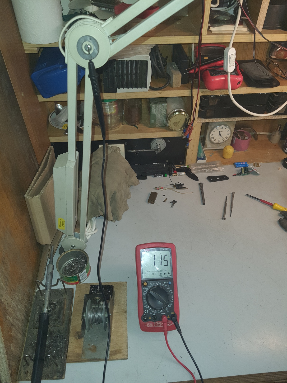

Сопротивление заземления (по-правильному) не получится. Нет оборудования. Могу только мультиком измерить между землей и нолем.
Наводки 140в, на моем столе, повторить не удалось, - только 30в. На другом столе - 110в наводки.
08om.jpg (1383 просмотра) <a class='original' href='./download/file.php?id=186145&sid=241cd34492ec8e450631c88db6c26df1&mode=view' target=_blank>Загрузить оригинал (672.56 КБ)</a>
30v2.jpg (1383 просмотра) <a class='original' href='./download/file.php?id=186146&sid=241cd34492ec8e450631c88db6c26df1&mode=view' target=_blank>Загрузить оригинал (906.34 КБ)</a>
40v.jpg (1383 просмотра) <a class='original' href='./download/file.php?id=186147&sid=241cd34492ec8e450631c88db6c26df1&mode=view' target=_blank>Загрузить оригинал (769.23 КБ)</a>

У Вас схема с глухозаземленной нейтралью, "земля" на "ноле". (0,8 Ом - это сопротивление до места их соединения).
От этого спасет только установка своего контура заземления. Пока не пришел Дедушка Мороз :))
Остальные измерения показывают напряжение между "одним небом и вторым, но тоже небом" . Так как больше ни у кого ничего не сгорает, то ищите причину именно в своей комнате. Вероятнее всего, это окажется дохлый конденсатор в фильтре помех... допустим, того же ноута. ESR-метр в помощь.
Допишу. Не проверял, но интуиция подсказывает, что это может помочь найти место виновника. Попробуйте измерить напряжение между лампой и всеми розетками в своей комнате, перенося саму лампу. Оно будет (вернее, должно) меняться по мере приближения к устройству, которое гадит.
