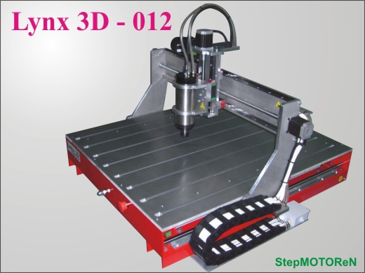

ultrus писал(а):Покупал готовым, за недёшево, российской сборки, рекламу производителю делать не буду, хотя - не стыдно. Станок исключительно качественный, крепкий и надёжный. Рабочее поле 690 x 790 х 120 мм.
фото покаж станка

michael-yurov, согласен с Вами, расчет нужен везде. Но, увы, не у всех есть инженерное образование. По этому все считают по разному. Кто-то загоняется в нержавейку и хочет сделать супер универсальный станок, а кто-то свои задачи решает с помощью ДВП и шпилек.
Я - прагматик и консерватор. И не в деньгах здесь дело. Созрел коммерческий проект, вынашивал его два года. Прорабатывал конструктив и исполнение. Оказалось, что для реализации нужно три токарных автомата и три фрезера. Иначе не получается технологического цикла. Конечно, можно все детали заказать на стороне. Но тогда, вся добавленная стоимость (по Марксу :D ) останется у исполнителей. И где тогда моя моржа?
Тогда я принял, как я считаю, разумное решение: "Мне нужен станок, который сможет делать станки". На изготовление такого станка я потратил бы, наверное, не меньше года. И не факт, что он получился бы удачным.
Накопил деньжат и приобрёл готовый. Мне повезло, станок очень хороший. И он сразу же начал приносить свои бонусы. Я научился работать в CAD-CAM программах, увидел все достоинства и недостатки данного исполнения, сделал тестовые образцы продукции и т.д. Теперь у меня очень большой бонус, при изготовлении своих проектов я опираюсь на рабочую конструкцию данного станка. Не надоедаю с тупыми вопросами на форумах, а смотрю как это уже реализовано, делаю свои выводы о достоинствах и недостатках и строю свои станки: http://cnc-club.ru/forum/viewtopic.php?f=3&t=2937
Я тоже стараюсь делать не из того, на что денег хватит. А из того, что считаю приемлемым для выполнения конкретной задачи. Лучше подожду, подкоплю и куплю, то что мне надо.

Модератерам: не рекламма. Я, всего лишь покупатель, а он продавец. Да и исполнитель, я считаю, парень добросовестный. Делает честные станки. А самое интересное, после приобретения я сделал для себя "грандиозное" открытие. Купил станок в Новосибирске, а сделан он на Воронежских комплектующих от Purelogic :hehehe:.
Lynx 3D - 012_7.jpg (3514 просмотров) <a class='original' href='./download/file.php?id=13914&mode=view' target=_blank>Загрузить оригинал (109.28 КБ)</a>
