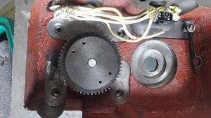

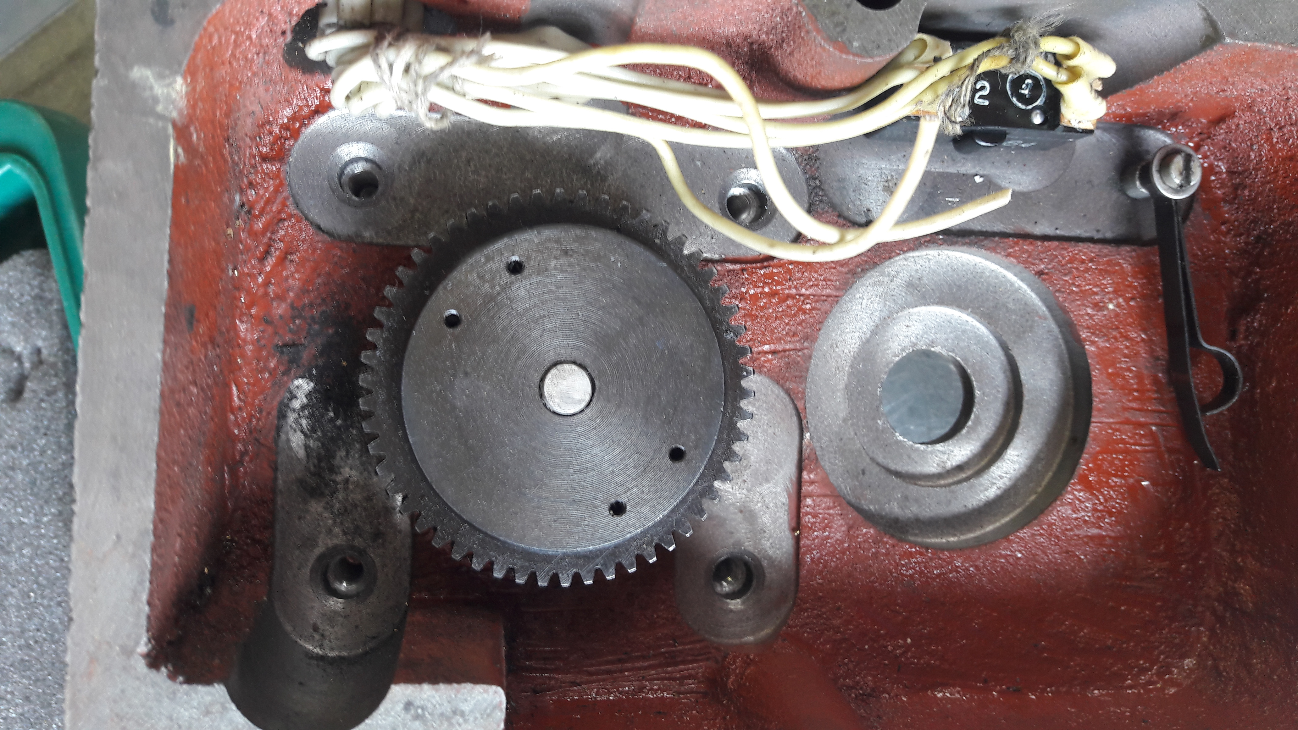

Malyarka74
Сообщения: 672
Репутация: 158
Re: Тпк-125 надо ли в хозяйстве
Сообщение Malyarka74 »

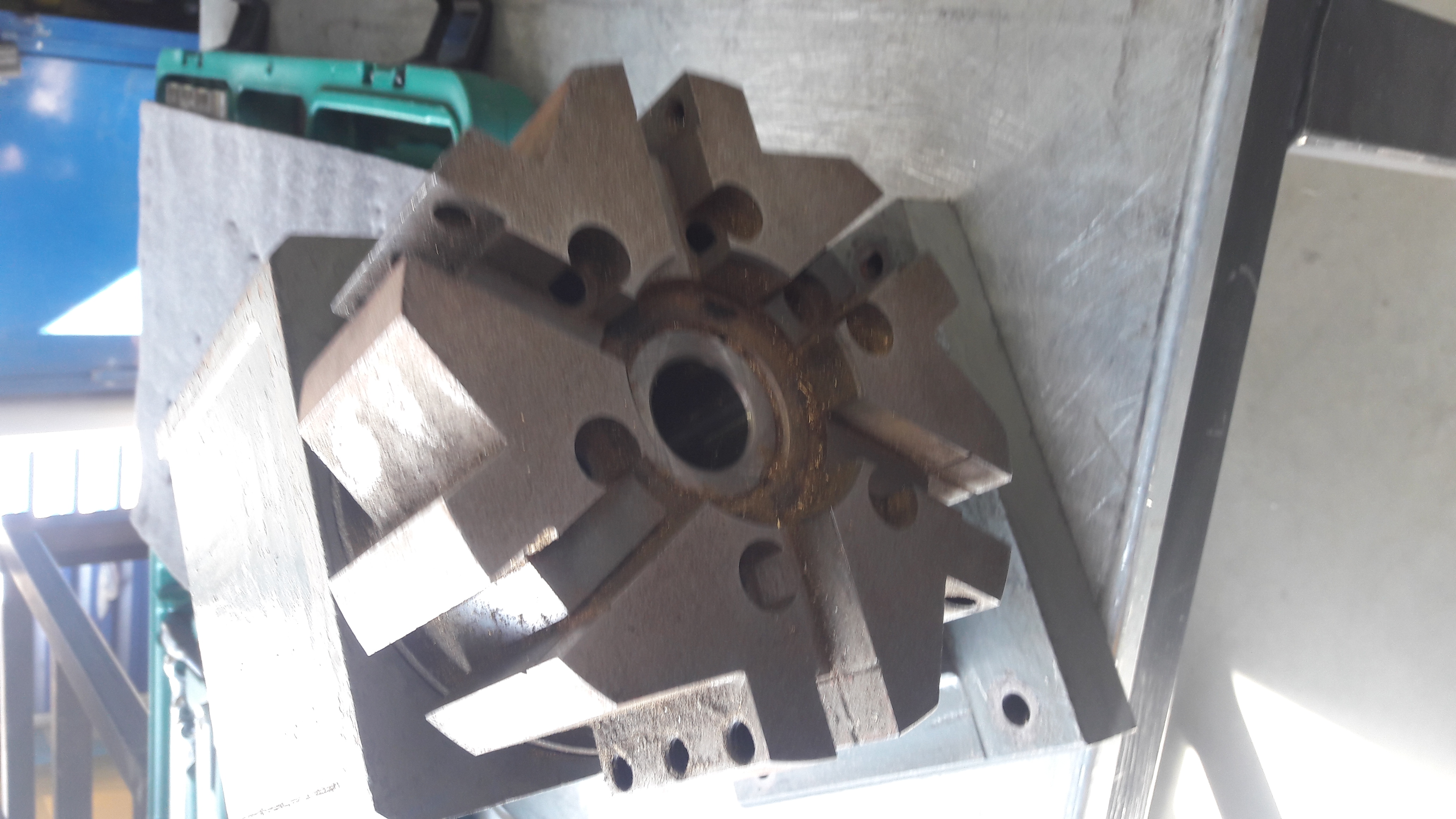

Доброго всем. Начал разбирать револьверку и застоплрился на двух моментах. Как снятьшестерню с мотор редуктора? (Ощущение, что стоят два гужона с торцов, но не уверен)
И как дальше разобрать морду, вроде все открутил.
Всем заранее большое спасибо.

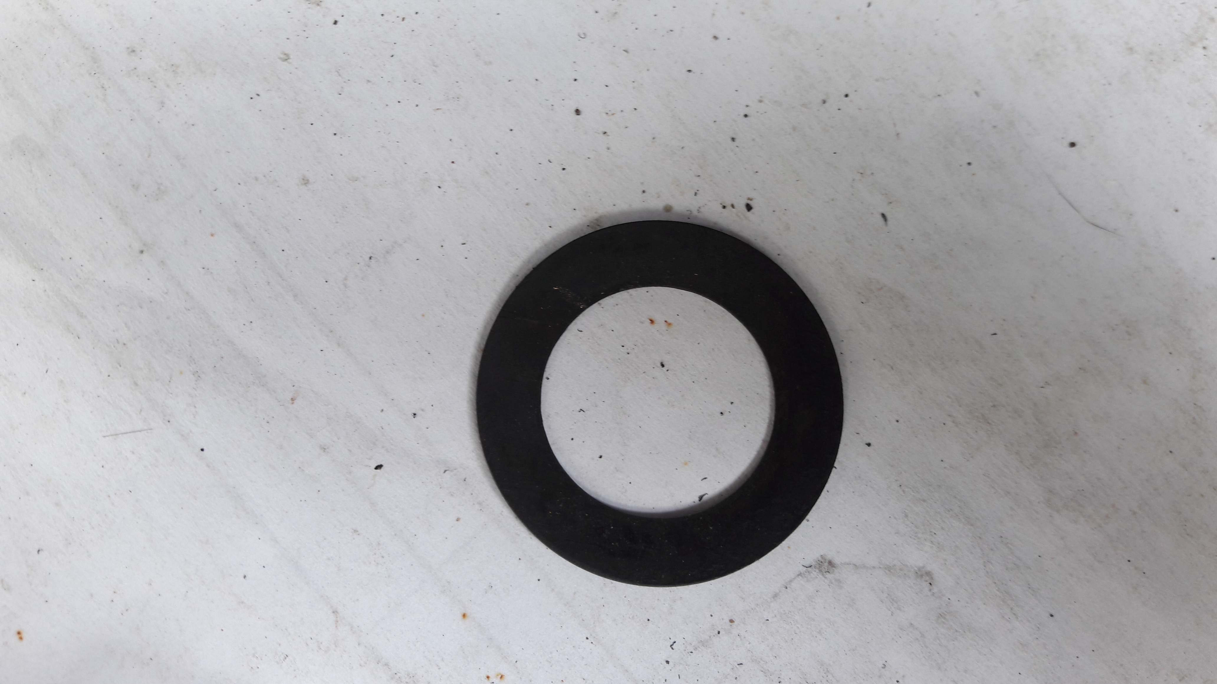

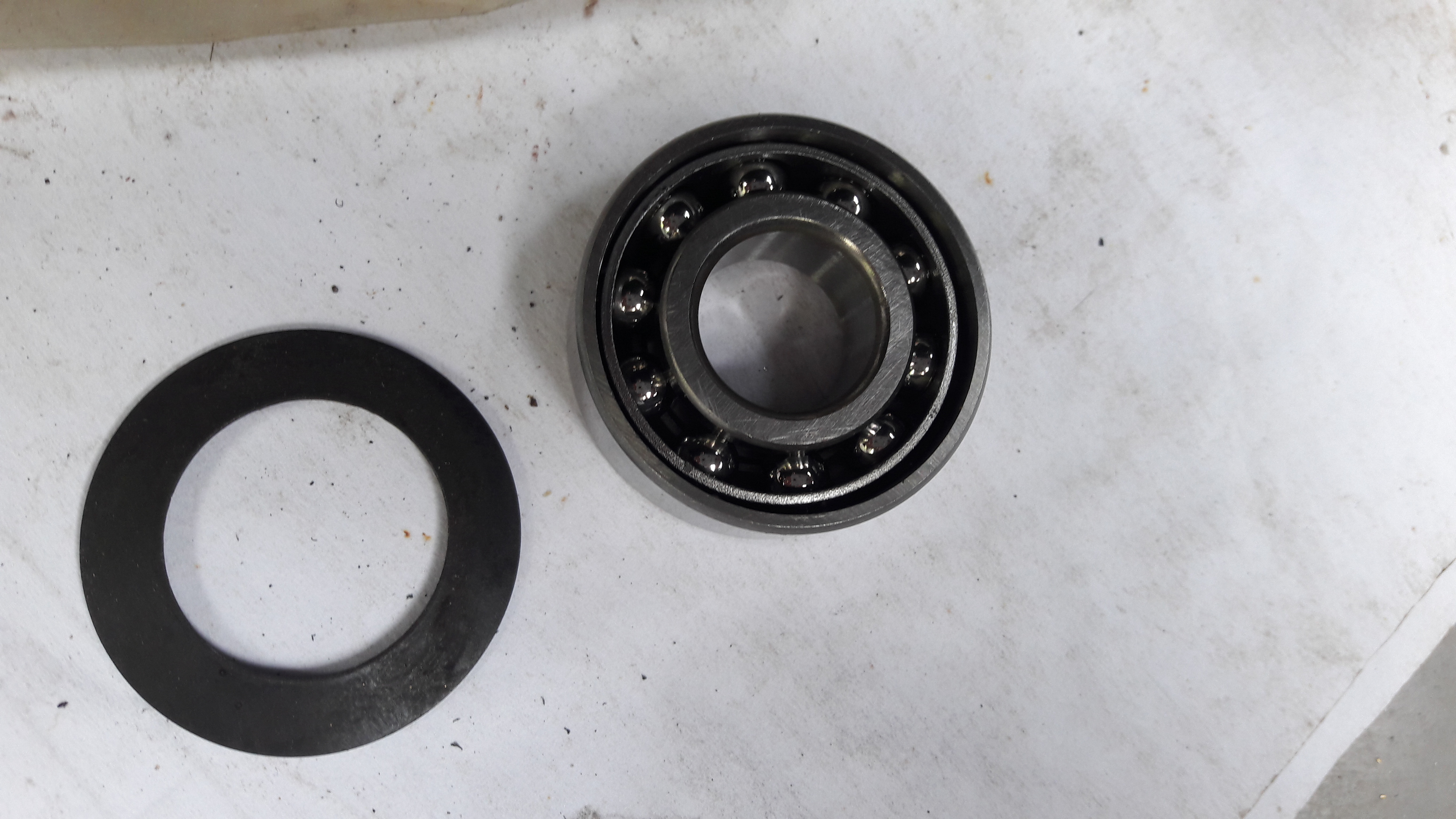

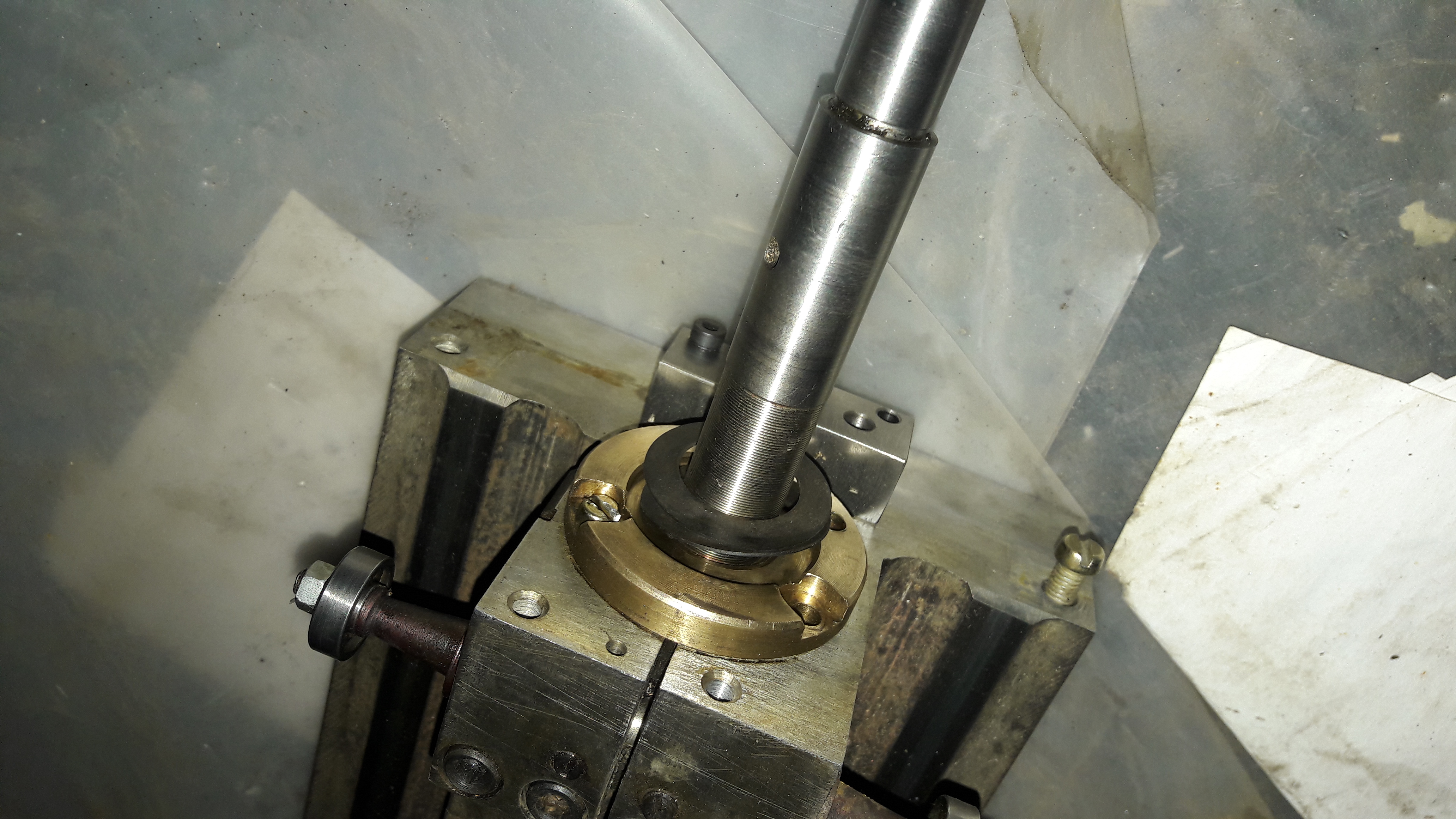

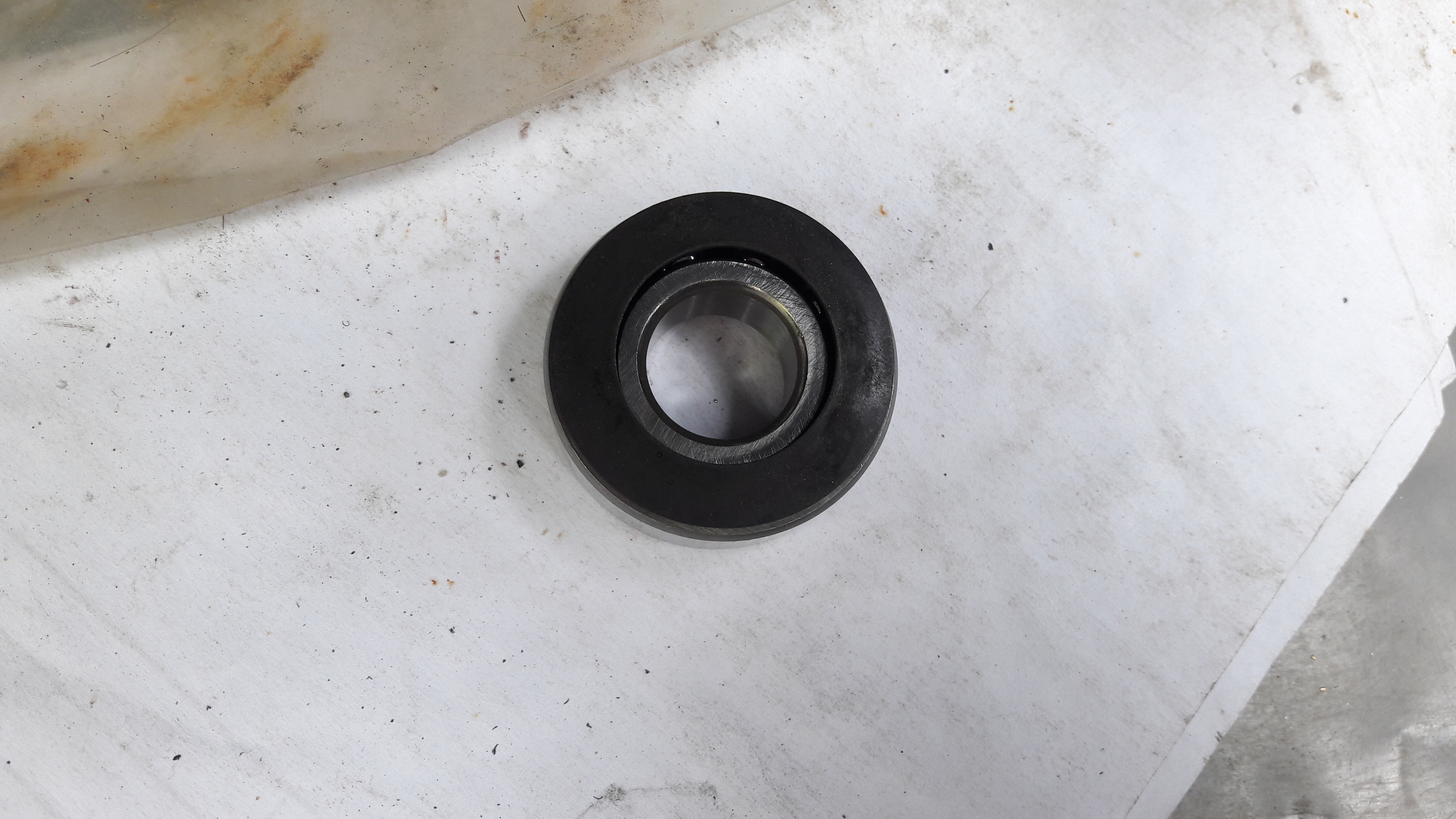

Доброго всем. Так как поперечка без опор, возникают некоторые вопросы. Возле гайки были обнаружены прилипшими, пара тарельчатых шайб. А откуда они не понятно. По идее возле гайки они и не сильно нужны. Есть мысль, может они с опор винта, для создания натяга в подшипниках, но вроде там подкладкой он создается. И на винте отчетливо видны канавки для стопорных колец. Может кто разбирал, вспомнит.
Заранее всем большое спасибо.

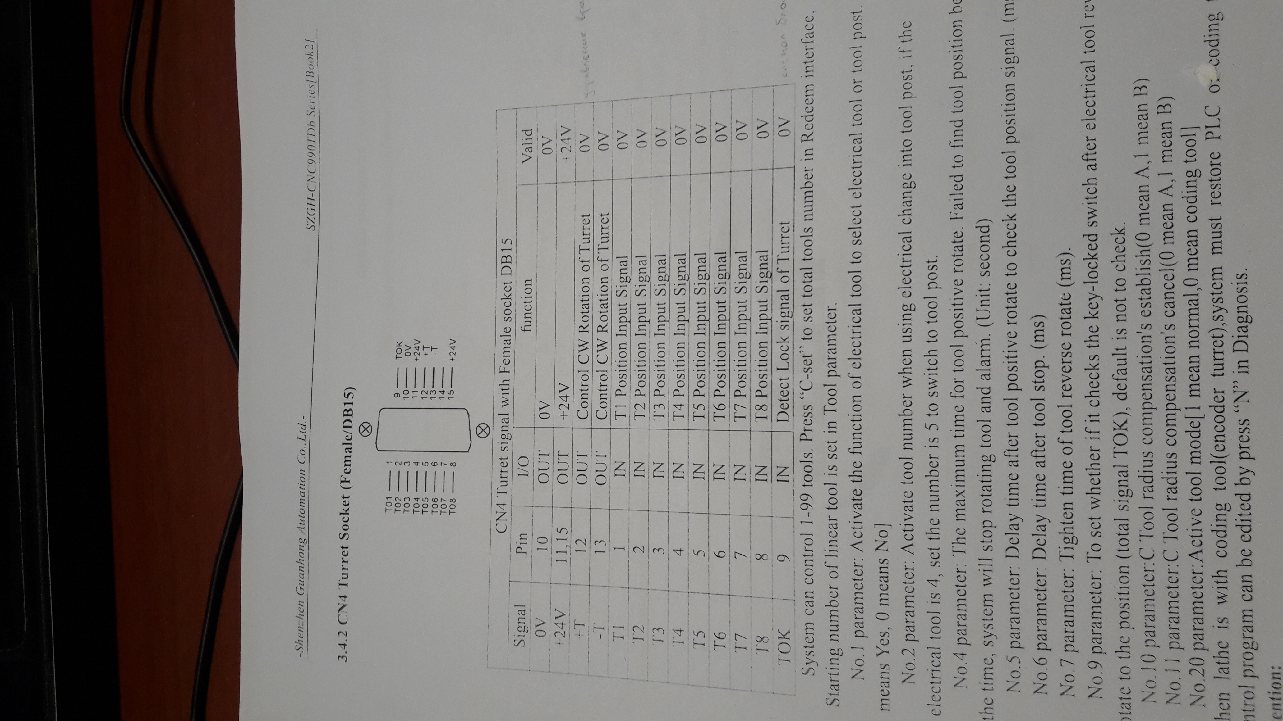

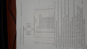

Malyarka74
Сообщения: 672
Репутация: 158
Судя по тому что я понял: контроль 8 инструментов. Вращение по часовой и против часовой и контроль блокировки револьверки. Это по 4тому разьему.
15927583236111194273211.jpg (3386 просмотров) <a class='original' href='./download/file.php?id=182994&mode=view' target=_blank>Загрузить оригинал (2.68 МБ)</a>
Malyarka74
Сообщения: 672
Репутация: 158
То есть вращение, если ставить шаговик, надо осуществлять средством сторонним.
Хотя может и что то не так понимаю.
Umnik
Сообщения: 2344
Репутация: 2153
Настоящее имя: Георгий
Откуда: Калуга
Сообщение Umnik »
я так понимаю, что распиновка такая:
пины 11 и 15 - это плюсы выходов, пины 12 и 13 - 0В выходов (сигналы на вращение резцедержки), вот только мне кажется один должен быть CW, другой CCW.
пины с 1го по 8й - это входящие сигналы с датчиков инструмента, пин №9 - входной сигнал с датчика фиксации барабана, на штатной резцедерке ТПК такого вроде бы нету.
Получается, что если ставить шаговик или серву на привод резцедержки, то нужно городить какой-то внешний генератор импульсов и запускать его по сигналу CW.
Против частой револьвер вращаться не умеет...
