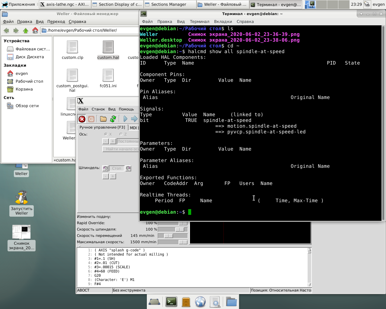

成龙79 писал(а):но как только раскомментировать строку <net spindle-at-speed > при запуске выдает ошибку что этот пин уже прочитан
Покажите Weller.hal, похоже spindle-at-speed уже с чем-то связан.
эту проблему тоже можно решить. запустите linuxcnc как запускается. потом при запущенном linuxcnc откройте новый терминал и запустите комманду
halcmd show | grep spindle-at-speed
halcmd show показывает всё подряд, а grep отбирает только строчки где есть spindle-at-speed
halcmd show | less
а вот такой командой можете полистать посмотреть что там как вообще.

成龙79 писал(а):Вот мой файл
На первый взгляд никакого криминала нет, возможно spindle-at-speed как-то используется в classicladder, но это лишь предположение. Запустите конфигурацию в том виде, в котором она нормальное запускается, затем как советовали выше открываем терминал и набираем:
И custom_postgui.hal тоже покажите, на всякий случай.
Re: Vfdmod - управляем частотником по MODBUS RTU
BentScrew писал(а):halcmd show | grep spindle-at-speed
halcmd show all spindle-at-speed

Мой custom_postgui.hal ->
custom_postgui.hal
(495 байт) 472 скачивания
Это показывает терминал

Всё понятно, надо в custom_postgui.hal удалить строку:
sets spindle-at-speed true
Потом в custom.hal раскомментируйте "net spindle-at-speed ...", должно заработать как надо.

BentScrew писал(а):Всё понятно, надо в custom_postgui.hal удалить строку:
Спасибо ! Да linuxcnc запустился, пошел пробовать на станок.

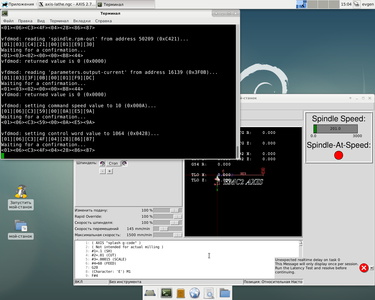

Всем добрый день! Продолжаю свой квест по настройке VFDmod да и Linuxcnc в целом). По совету alex_sar был заменён сигнальный кабель на экранированный, экран заведен в GND адаптера RS232. В ходе экспериментов было установлено что адаптер поврежден и не имеет связи с частотником. Оказывается на частотнике имеется светодиод над клеммой RS485 и при передачи данных он должен моргать ( у меня просто горел). После замены адаптера (благо купил сразу две шт), появилась связь компьютера и ЧП при запуске Linuxcnc. В терминале появились массивы данных
Снимок экрана_2020-06-09_15-04-39.png (5836 просмотров) <a class='original' href='./download/file.php?id=182788&mode=view' target=_blank>Загрузить оригинал (269.42 КБ)</a>
данные с терминала.txt
(13.35 КБ) 408 скачиваний
но при запуске в axis шпинделя в живую он не реагирует. После тщетных попыток запустить шпиндель путем ненаучного тыка и переставления параметров на частотном преобразователе:
IMG_20200615_121623.jpg (5836 просмотров) <a class='original' href='./download/file.php?id=182790&mode=view' target=_blank>Загрузить оригинал (4.44 МБ)</a>
Было все установленно в исходное положение
и сделан перерыв (выключен чп и комп) после повторного включения выяснилось что новый адаптер так же перестал работать. :thinking: в сязи с этим есть два предположения это отсутствие заземление на станке на котором установлен ЧП (скоро исправлю) или материнская плата. ...
Заказал новый адаптер теперь на юсб так же в кол-ве 2х шт :) ждать долго... Всязи с этим вопрос зная данные с терминала пока жду адаптер куда еще можно приложить руки для настройки?

Кстати да, сигналы на включение в Weller.hal не объявлены, поэтому обмен есть, а шпиндель не жужжит :hehehe: Кто сделал такой странный конфиг? StepСonf? PncConf?
После строки net spindle-at-speed => motion.spindle-at-speed добавьте:
net spindle-cw <= motion.spindle-forward
net spindle-ccw <= motion.spindle-reverse
И ещё заметил в конфиге минимальные обороты выставлены 10 RPM - не слишком ли мало? Шпиндель не погорит? Или у вас редукция?

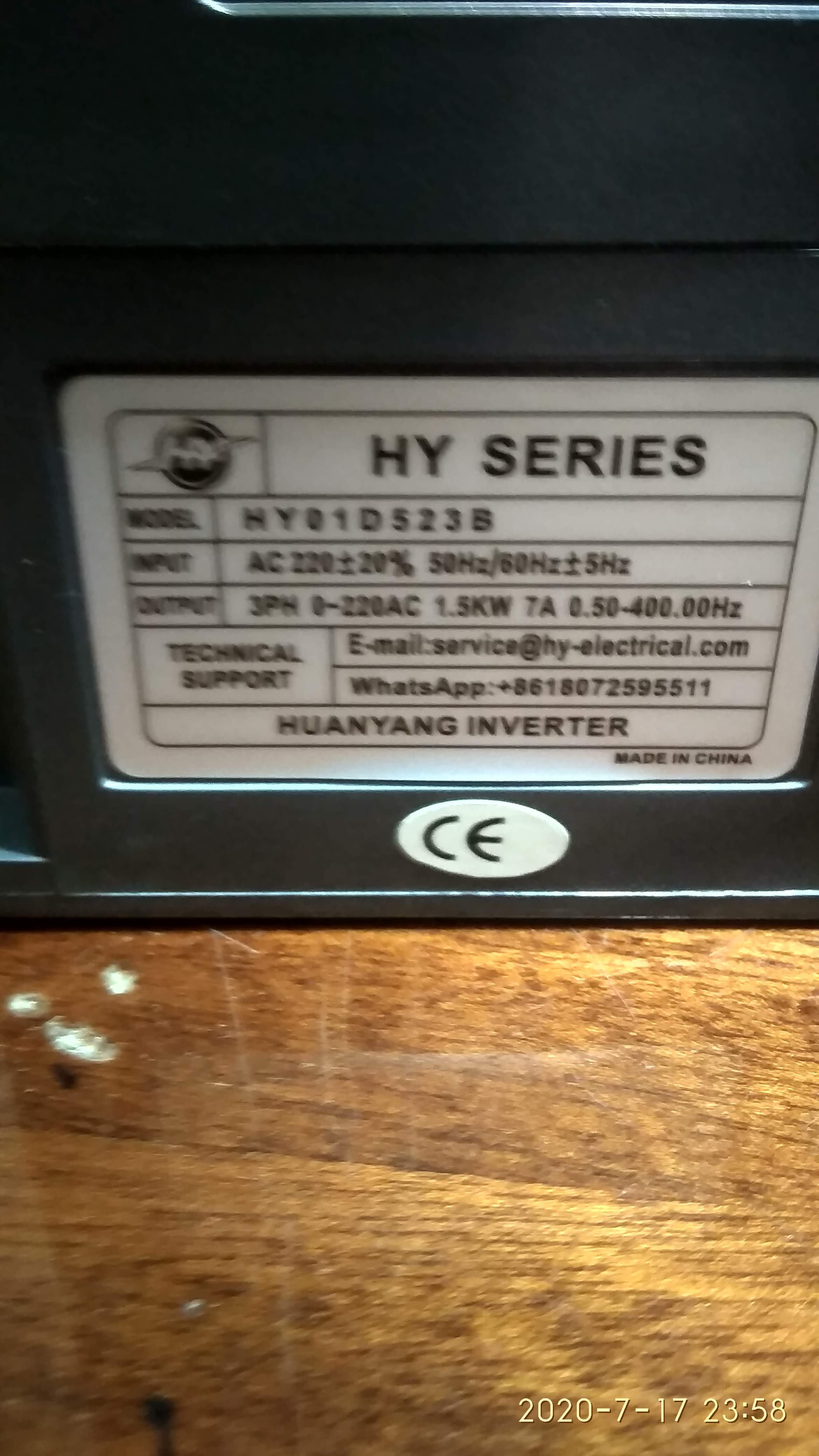

У меня вот такой инвертор
IMG_20200717_235839.jpg (5299 просмотров) <a class='original' href='./download/file.php?id=184065&mode=view' target=_blank>Загрузить оригинал (359.18 КБ)</a>
я правильно понимаю, что не получится законнектиться с ним через RS485.
В первом сообщении написано, что они не поддерживаются.

Slukka писал(а):У меня вот такой инвертор
Погуглите 'hy_vfd' или посмотрите тут: viewtopic.php?p=332806
